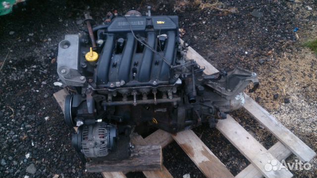

(#) potyo válasza zolika60 hozzászólására (») Jún 30, 2015 / 2
Nagyobb terhelésnél és fordulatnál már bőven hosszabb ideig történik a befecskendezés, mint a szívóütem hossza. Padlózva leszabályzás előtt akár a 80%-ot is elérheti az injektorok kivezérlése, ami gyakorlatilag azt jelenti, hogy mind a négy ütem ideje alatt történik befecskendezés. Ilyenkor teljesen mindegy, hogy pontosan mikor kezdődik a befecskendezés. Kis terhelésnél és fordulatnál van inkább értelme a hengerenkéntinek, viszont a különbség ott is inkább csak a környezetvédelmi mérésen mutatkozik meg.
Amikor ilyen hosszan különálló csatornák vannak az egyes hengerek előtt, akkor ott ugyan nem szívja el egyik henger a másiktól a befecskendezett mennyiséget. A képen látható motornak nincs vezérműtengely jeladója, így a vezérlő nem tudja, hogy melyik henger szív épp a főtengelyjeladó által meghatározott kettő közül, mégis jár a motor.
