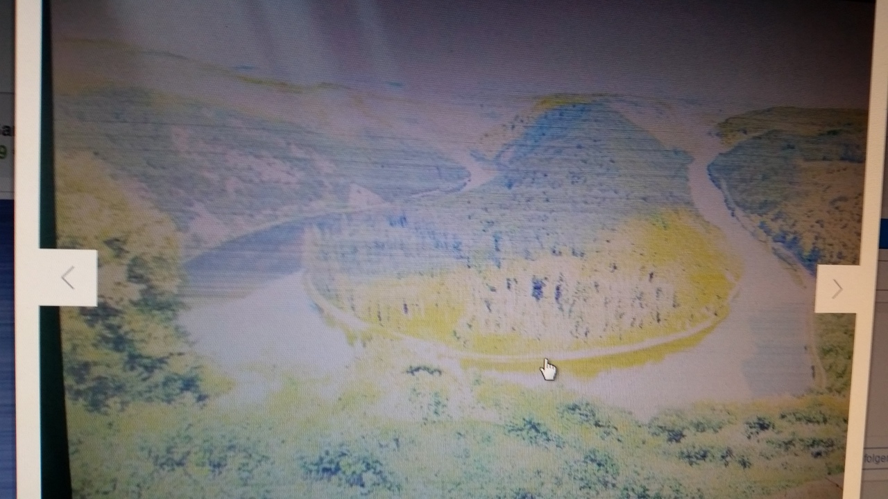

(#) menyus hozzászólása Szept 15, 2018 /
Kis segítséget szeretnék kérni. Van egy samsung LED TV ami háttér világítás hibás lett, Kékes - lilás árnyalatú és sötét foltot voltak a kijelzőn. A kékes lilás elszíneződést az okozta hogy a LED ek lencséje előtt van egy sárga színű réteg ami idővel kiesik onnét (gondolom a hőtől..) és így már a LED ibolyakék színnel világít a hideg fehér szín helyett. A sötét foltokat kiégett LED ek okozták.
Szétszedtem a TV t milyen LED et rendeljek hozzá. A LED ek megjöttek ki is cseréltem őket, örülnék is. De most az van hogy világos képnél az összes háttérvilágítás LED zavaróan látszik. A kijelző nem homogén világos hanem pontokban látszik az összes LED. Ha minimumra veszem a háttérvilágítást akkor is. Annyi különbség van az eredeti és a rendelt LED között hogy árnyalatban az új meleg fehérebb, a gyári kicsit kékesebb / hidegebb árnyalatú volt. Mivel más volt a a LED ek színárnyalata, mind az 54 LED et cseréltem hogy ne legyen szín eltérés majd a képen a szín különbségek miatt.
Arra tippelek hogy mivel a TV szétszedése és összerakása között eltelt cirka egy hónap, lehet rosszul raktam össze a kijelzőt.
A kijelző maga nálam 3 rétegből áll:
a kijelzőpanel, egy nagyon vékony fóliaszerű műanyag lap ami az egyik felén tükrös a másik felén matt és egy kb 3 mm vastag tejfehér, mindkét oldalán (szemre) egyformán érdes plexi. Kérdésem, mi a helyes rétegrend és a vékony fólia ami egyik oldalán tűkrös, melyik oldala néz a LED ek és melyik a kijelző felé?
Én úgy raktam most össze hogy legalul van a 3mm es plexi a LED ek előtti távtartón , utána ezen rajta a tükrös fólia a tükrös részével a kijelző felé, majd erre rá a kijelző panel. Lehet ez így hibás?
Szét meg összeszerelgethetném hogy próbálgassam, de félek hogy a mozgatástól sérülnek a kijelzőhöz menő COF kábelek és ezt szívem szerint megúsznám...
Tehát help please... Youtubon egyébként csak olyan tutorial van ahol a kijelző 2, vagy legalább 6 rétegből áll nem 3 ból mint ennél a tipusnál, vagy nem is mutatják a szét összeszerelést csak a LED ek cseréjét.
Aki tud legyen szíves segítsen mi lehet a baj, köszönöm.

(#) Zsiroskenyer válasza menyus hozzászólására (») Szept 15, 2018 /
Szerintem a vékony fólia a matt felének kéne a kijelző panel felé nézni, mert a fényes oldala visszaveri a ledek felé a fény egy részét és így lesz kicsit egyenletesebb a háttér. (De ez csak egy tipp, nem vagyok benne biztos. )
A ledeken közvetlenül szokott lenni egy-egy átlátszó műanyag lencse, ami szétszórja a ledek fényét oldal irányba. Nálad nem voltak ilyenek? Mert, ha voltak, akkor azokat is vissza kéne rakni valahogy. Ezek hiányában igencsak "kilátszanak" a ledek.
Még egy megjegyzés: Ha nem akarod a COF kábeleket feleslegesen hajtogatni, akkor csak egyszerűen tedd félre a kijelzőt. A LED TV-k nagy része el szokott indulni a kijelző panel nélkül is. Csak a hátára kell fektetni a TV-t (ügyelve, hogy ne maradjon csavar, szerszám, stb. alatta), berakni a fóliákat és bekapcsolni. Ha így megjön a háttérfény, akkor lehet vele egyszerűen kísérletezni (akár menet közben is) az LCD panel féltése nélkül.
(#) menyus válasza Zsiroskenyer hozzászólására (») Szept 18, 2018 /
Szia,
Köszönöm a választ. Közben elkezdtem próbálgatni és rájöttem hogy kb. "bolondbiztos" a dolog. Ugyanis a fólia szélén vannak lyukak, a a kereten pedig pozícionáló tüskék, ha fordítva rakom be a fóliát akkor nincs helyzetben. Még ha ha a lyukak és a tüskék passzolnak is.
Az általad említett LED en kénti prizmákat természetesen vissza ragasztottam, UV ra kötő ragasztóval.
A helyzet változatlan látszik az összes LED a kijelzőn, sötétben még sötétebb szineknél is, csak a full feketénél nem. Nem tudok másra gondolni, vagy a LED ek szín árnyalat eltérése miatt lehet, vagy ami valószínűbb hogy az új ledeknél maga a világító felület egy kb 3mm átmérőjű kör. A gyári négyzetalakban világít, a négyzet viszont csak kb. 1,2x1,2mm es. A prizma közepén van egy kúpos furat amibe belevilágít a LED. Az újnál viszont nagyobb a LED világító felülete a furatnál és kivilágít alóla, míg a gyári LED nél csak belevilágít a lyukba. Ezért látszik a LED fénye mert így pontszerűen kivilágít a széle a prizma közepe alól is. Próbálkoztam még egy + réteg sütő papírral ( ) is kínomban a plexi és a tükrös fólia közé, de csak kissé halványabb lett a dolog, ott maradtak a foltok. Valamit javított a helyzeten de nem sokat, úgyhogy kiszedtem a papírt.
Ja, egyébként végül valóban COF hibás lett a kijelzőm a próbálgatásoktól. Összeraktam teljesen a készüléket és akkor láttam, középen random 2 - 3 vertikális színes csík. Még a legutolsó próbánál se volt gond, valószínűleg akkor sérülhetett mikor a helyére pattintottam a kijelző vezérlő paneljét a kereten. Csak remélni merem hogy csak a csatlakozó nincs normálisan a helyén és nem a COF vált le a kijelzőről mert akkor t@kön szúrom magam. De szerintem sajna az utóbbi a helyzet.
Ha lesz időm rakok fel képet a jelenségről ( a LED ekről, a COF az más téma olyat láttatok már eleget gondolom. )

(#) Zsiroskenyer válasza menyus hozzászólására (») Szept 18, 2018 /
Igen, akkor valószínű az a probléma, hogy lencsével ellátott ledeket raktál bele, ami LED TV-nél nem a legjobb, mert kisebb szögben, erősebben világítanak. Pont az a lényeg, hogy minél nagyobb szögben sugározzanak a ledek, hogy homogénebb legyen a fényük.
Ami a színes csíkokat illeti, szerintem biztos lehetsz benne, hogy COF leválás lesz.
Ha az LVDS lenne rosszul bedugva, akkor szerintem semmi nem lenne a képen, vagy csak a kép egy része működne (ilyenről még nincs tapasztalatom).
A LED szalagos megoldás jó ötlet, csak sok mindenre oda kell figyelni.
(Ilyenről viszont van bőven tapasztalatom, főleg monitorokat ledesítek, de két 32"-os TV-t is volt szerencsém megszakérteni. )
1.)
Nem jó akármilyen LED szalag! Legfőképp a színhőmérsékletet kell jól megválasztani, mert a 6000K-es édeskevés! Legalább 9000K, de inkább 9500K-es LED szalag kell a jó színvisszaadáshoz, különben a "fehér" enyhén sárga lesz.
2.)
A teljesítményt sem szabad elhanyagolni, mert több szempontból is meg kell egyezzen (nagyjából) az eredeti háttérrel:
Ha túlzásba visszük, megint csak a képminőséget rontjuk, mert egy bizonyos fényerő felett már nem képes az LCD panel teljesen kitakarni a hátteret és nem lesz "fekete", hanem csak szürke. Magyarul gyengébb lesz a kontraszt. A másik, hogy a tápnak is vannak korlátai. Ha túl sok LED-et kötünk rá, akkor nem fogja bírni és jobb esetben csak letilt, rosszabb esetben tönkre is megy.
3.)
A következő probléma a fényerő szabályzás. Ez egy elég összetett része a dolognak, nem véletlen, hogy a táp panel kb. felét csak a háttérfényt ellátó áramkörök teszik ki. Ami mégjobb, hogy ez szinte minden TV-ben más és más.
Most részletesen nem írom le az átalakítást, mert már így is kisregény lesz. De ha van rá igény, leírom szívesen.
4.)
A LED szalagnál is fennáll az a probléma, hogy nem lesz egyenletes a háttér eloszlása.
Ha nincsenek elég közel a szalagok egymáshoz, akkor láthatóvá válnak a sávok.
Ezért érdemes gyengébb teljesítményű szalagból többet berakni.
És persze az se baj, ha magán a LED szalagon is minél sűrűbben vannak a ledek.
5.)
Ez csak kisebb monitoroknál fontos, de én is belefutottam, úgyhogy leírom, hátha valakinek megspórolok egy fölösleges utat a LED boltba.
Ha fénycső helyére akarunk LED szalagot tenni, akkor a szalag szélessége sem mindegy!
Ugyan is a 10mm-es szalag nem fér be a 6mm-es fénycső helyére.
Elég hosszúra sikerült, de ne tévesszen meg, ha minden jól megy, kb. annyi idő alatt meg lehet csinálni, amég ezt leírtam.
Ha elég elszánt vagy és érdekel a téma (időd is van rá), érdemes megpróbálni, mert ha sikerül, akkor a következő 10 évre nem lesz gondod a háttérre. (Előbb tönkremegy más )
De ha csak az a cél, hogy menjen, inkább maradj a gyári ledek mókolásánál.
Kontaktos COF-al biztos nem állnék neki ilyen átalakításnak.
Sok sikert, ha mégis megpróbálod!
(#) menyus válasza Zsiroskenyer hozzászólására (») Okt 1, 2018 /
Köszi a részletes választ, sorry most kerültem gép közelbe. Nos, nem lencsével ellátott LED et tettem bele, de tény hogy sokkal nagyobb felületen sugároz mint az eredeti. Más a tokozása és a a PAD ek is. Ez kb dupla olyan magas mint ami eredetileg benne volt. Ez amit "SAMSUNG Backlight LEDS" nek árultak ez kutya közönséges 3528 as LED. ez pedig a gyárilag benne lévő tipus
A COF hibát megoldottam, bár a LED is ennyire egyszerűen menne. Most rendelek komplet gyári backlight szettet lencsével mindenestül, 30 USD az ára. A LED ből 300 db a legkisebb mennyiség 20 USD ért...
eredmény a 3528 as al, siralmas..:
