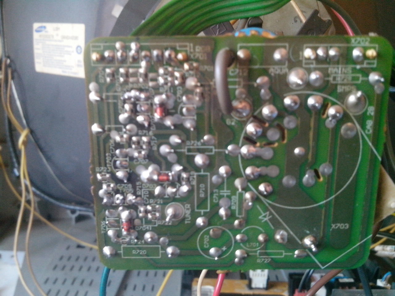

(#) kadarist válasza zavar11 hozzászólására (») Júl 4, 2015 /
Szépen kövesd végig a fűtőáram útját a képcsőfoglalattól a sortrafó kivezetéséig. Biztosan megtalálod azt az áramkorlátozó ellenállást.
(#) zavar11 válasza kadarist hozzászólására (») Júl 4, 2015 /
csak azt nem tudom hogy a képcsőfoglalaton mejik láb a fütő lább? mert még ijennel nem találkoztam soha. s nem tudom mejika fütő áram.
Keresd meg ohmméréssel a fűtőszálat, ami két egymás melletti láb lesz. A képen a H-betűkkel jelzett kivezetések a fűtőszál pontjai. Bővebben: Link.

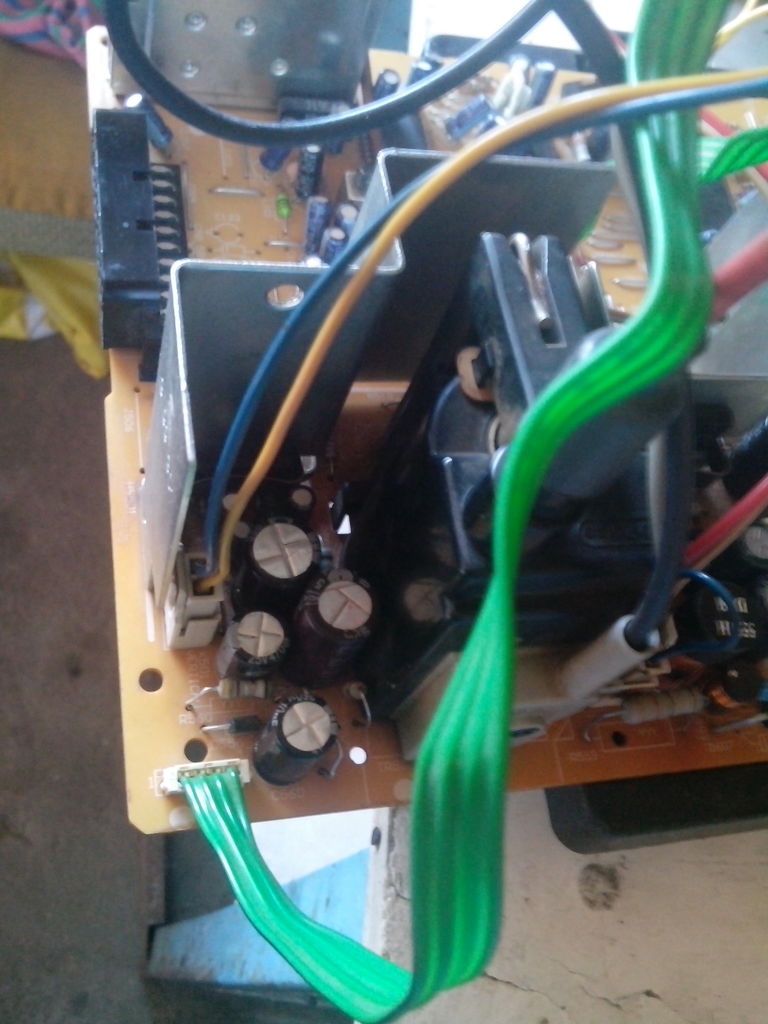

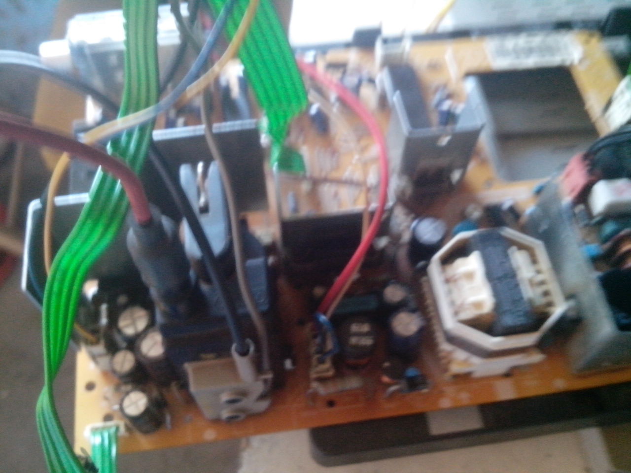

(#) Edimax válasza zavar11 hozzászólására (») Júl 5, 2015 /
Szia. Hali tegyél má fel ide egy képet róla,fenképezd le Vn trafó környéket,bejelöljük mit mérjé le.
(#) zavar11 válasza Edimax hozzászólására (») Júl 5, 2015 /
Tesék itt a kép rola !
A hozzászólás módosítva: Júl 5, 2015
