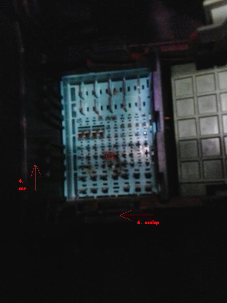

Astra G-m van és világit az ABS hiba jelző. Kiolvastam és azt írja bal hátsó jeladó. Kimértem mind a négy kereket és a tekercsek ellenállásai egyformák, keresztbe átkötve a két hátsó tekercset kézzel forgatva a bal tengelyt látom a programban hogy forog a jobb tehát a tekercs ép. Az autó alatt lévő csatlakozóig még mérhető a tekercs és a kontaktok tiszták. Szerettem volna kimérni a következő csatlakozóig ami a vezető oldalán a lábtér bal oldalán van a műanyag mögött. Széthúztam a csatlakozót és akkor láttam hogy egy érintkező be van égve. Annyira hogy a kiálló fém ami a sarus párjába csúszna teljesen eltűnt onnan így ott semmiféle kontakt nincs azon az egy lábon. Meg tudja nekem mondani valaki hogy azon a lábon mi van átvezetve? Nem akartam összekötni amíg nem tudom mi is az. Egyébként a kocsi tökéletesen működik ahogy az összes funkció is rajta kivéve az ABS-t, lehet köze ennek a szétégett lábnak hozzá?
(#) sprofan válasza sprofan hozzászólására (») Júl 12, 2015 /
A képek lemaradtak, sajnos csak telefon volt kéznél de ráírtam hányadik sor/oszlop.
