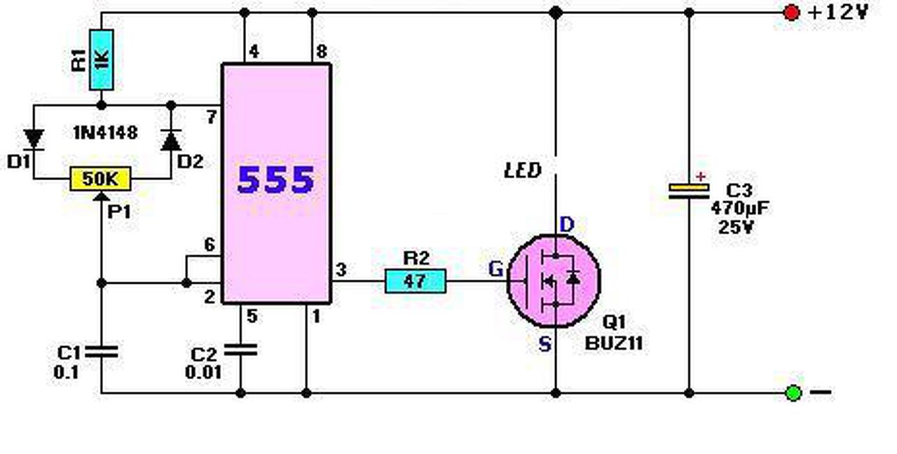

A szabályzó egy 555 el felépített teljesítményszabályzó lesz. A hozzászólás módosítva: Júl 12, 2015

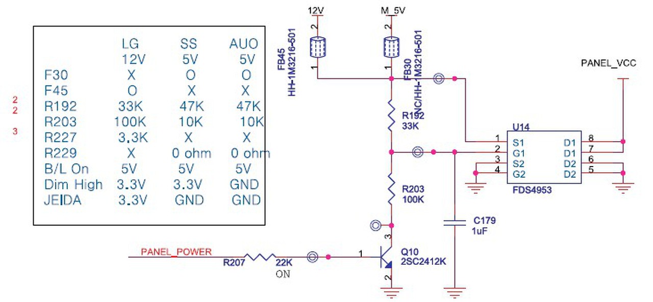

Ez egy gyári Daewoo kijelző tápjának kapcsolómegoldása.
Sajnos a Dual mosfetet nem tudom beszerezni!
Nem kell dual mosfet! A rajzon az van, de, mint látod a másik fele be sincs kötve, gondolom ez volt olcsó.
Amit fentebb írtál az a FET+tranyó+felhúzó ellenállás, arra egy konkrét példa? (én nem értek a tervezéshez, nem tudom hogyan kellene összeválogatni a megfelelő alkatrészeket.
Ha tudnám már régen kész lennék! )
Most mutattam egy rajzot, amin pontosan az van, amit leírtam!
De ahogy írtam, nem tudom beszerezni a dual FET-et. Esetleg más típusú P csatornás is jó lenne?
Akkor pár kérdés vele kapcsolatban: A panel power: oda kell kötni a BLON-t? A panel Vcc: Oda kell kötni a PWM-et? (az én esetemben) Legfelül a 12V feliratra a 12V, az 5V-ra gondolom semmit, a kis GND jelekre pedig a GND-t Igaz? És ezek a kettős kis körök mit szimbolizálnak? És a kis csíkos hengerek? A táblázatban lévő adatok rám vonatkoznak? Köszi!
Olvasod is amit írok? (mellékelve
A panel power a BLON, írtam is, hogy a kimenettel nyitod a tranzisztor bázisát (a tranzisztort csak felismered). A panel_vcc a FET "kimenete" tehát ott fog megjelenni a tápfesz. A táblázat rád is vonatkozik, mert ha 5V a táp amit kapcsol, akkor kell a táblázatban jelzett ellenállás értéke, ha 12V, akkor pedig az annak megfelelő, de egyébként az is van a rajzon 33K. A körök csak mérőpontok. Ezzel a megoldással kapcsolhatod a tápfeszültséget az egész ledes megoldásnak, amit ne nevezz PWM-nek, mert félreérthető, hogy hogy szabályzod a fényerőt, az itt most lényegtelen, nevezzük terhelésnek, fogyasztónak.
Igen! Most néztem utána! Rájöttem én is!
Ezt a hozzászólásod Sajnos nem láttam.12V ról megy majd. Akkor egy kisebb P csatornás mosfet is megteszi? (Mint pl EZ?)? Most már minden tiszta! És igen! Felismerek egy tranzisztort! ![]() Elnézésedet kérem, ha felidegesítettelek, de ez ma nem az én napom. Úgy fáj a fejem ettől a ro*adt melegtől, hogy nem tudok koncentrálni!
Jó lesz, igazából bármilyen FET jó. Viszont minél alacsonyabb az ellenállása nyitott álapotban, annál kevesebb feszültség esik rajta. A linkelt FET jó lesz, de vannak lényegesen alacsonyabb ellenállású kapcsolófetek, amiken nagyonkevés feszültség esik ezért nagyonjó hatásfokkal kapcsolnak, nagyobb áramokhoz, már picit gyengusz lenne a fet, de itt kb. 1A-nél nagyobb áram nem fog folyni, így a tranyó 0.1ohm -os ellenállása mellett csak 100mV fog esni rajta, de az normális.
