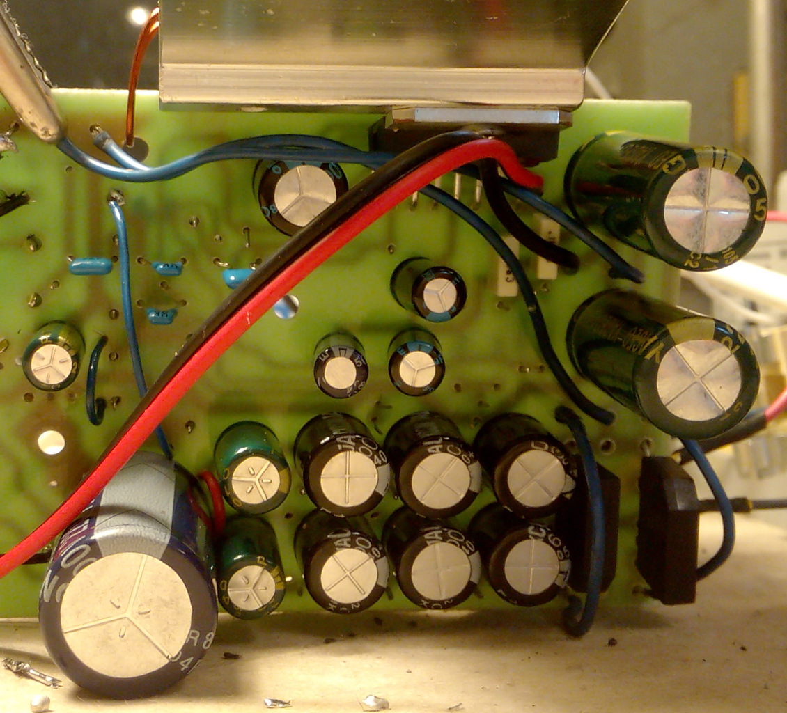

Építettem már TDA7294 erősítőt tápoldalanként 2200µF kondenzátorral és semennyi búgást sem tapasztaltam. Fényképezd le ezt az összeállítást, hogy felderíthessük honnan kerül a zaj a rendszerbe.
Szia! Lenyűgöző mennyire megadtad a módját

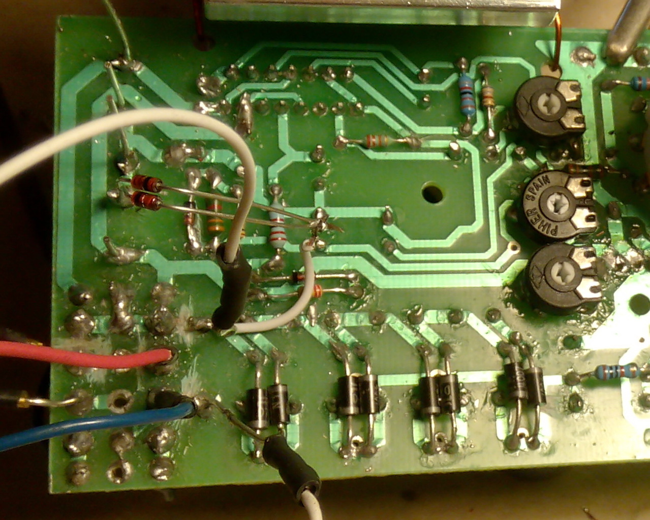

Itt vannak a képek a végfokról, (ha a feszsokszorozót 2db diódán keresztül földelem, megszűnik a zaja), de ennek az ic-s részéhez nincsen sok köze.
Valamiért még mindig zajos, pedig a csőfűtés és a feszsokszorozóval előállított anódfeszt sem az ic trafója látja már el.
A feszültségsokszorozót azért illett volna elkülöníteni, nagyon közel van az erősítő bemenetéhez. Ha teljesen lekötöd a cső tápot csendes?
Ha a sokszorozó földelését megszűntetem ugyanolyan kis fémes búgása van. Mostmár az ic-n kívül mást nem hajt meg a trafó. Mondjuk az IC mute és stdby bemenetét egy ellenálláson és zeneren keresztül. Amin gondolkoztam még, hogy a pufferkondikon keresztül nek zavarhat be a feszsokszorozó esetleg?
Elvileg jónak tűnik a kapcsolás és nemszabadna így zúgnia halkan? (Stabil tápegységről meghajtva síri csendben van)
A bemeneti pontot kösd testre, ekkor teljesen csendben kell legyen.
Úgy látom az egyenirányító-hidakat már a pufferek előtt összekötötted, ha így lenne az bizony hiba. A huzalozással pontosan kell ezt a rajzolatot követni!
Köszi az észrevételt, valóban összekötöttem, úgy látom én is. Jövő héten javítom is a hibát

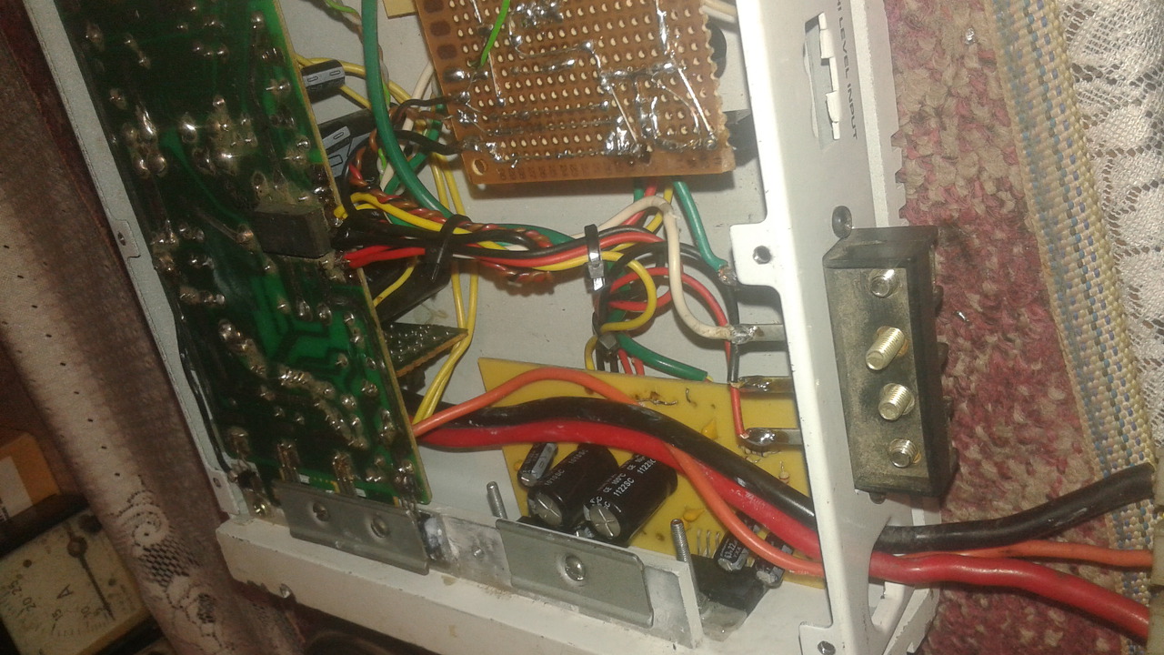

Sziasztok! Gondoltam megmutatom a kis kocsi-erősítő alakításomat. Nagyon régen kaptam egy autós erősítőt, az inverter része működött, +/-32V ot állít elő. Idéglenesen került bele egy tda7294 híd. Tette ő a dolgát, de dupla sub került a kocsimba. Így lett meg a mostani kialakítás. 2 darab tda7294 híd, egy aktív subfilter 24dB/oktáv és persze az inverter rész. A lustaság miatt csak univerzális panelre lett elkészítve, mert nem tudtam vasalni panelt. Az ick szimplán egy csavar+csillam+gyűrű+hővezető krém kombo. A hidak 4 ohmmal vannak terhelve.
El fog távozni az a rengeteg hő?
Nem tilt le a védelem a 4 Ohmos hangszórók miatt? Csak mert a 4 Ohm hidas terhelésnél majdnem olyan, mintha szimplán 2 Ohmos hangszórók lennének rákötve.
Érdekes jelenség, hogy a mélysugárzó rezonancia frekvencián megugró impedanciája a szub-sáv jelentős részét lefedi, ezért a vártnál kevesebb korlátozást okoz. Üzemszerű használatra azért természetesen nem ajánlanám.
A hűtésem valóban kérdéses. Van egy olyan érzésem hogy nincs teljesen kivezérelve. Konkrét nèv szerint jbl gt4-10 eket hajtok. Mèg nem tilt, viszont azt is megkockáztatom hogy a leterhelt táp sem marad+/-32 v,hanem esik pár voltot.
@ Reloop: Èn erre nem is gondoltam, hogy akár emiatt nem nagyon tilt a kis kinzott hid. Èn sem azèrt tettem közzè, mert helyesnek találom hogy ennyire maxon járjanak az ick, csak megmutattam ha muszáj akkor egyes példányok miket ki nem bírnak. Köszönöm én is ezt az érdekes infot. Legyünk őszintèk, azèrt kocsiban nincs hosszú távu teljes kivezèrlès, mert a kombi golf 4 esemnek igy is mar mozgatja a tetejèt is rendesen. Mellèkelek kèpet a mèlyről is. Szèp estèt!
