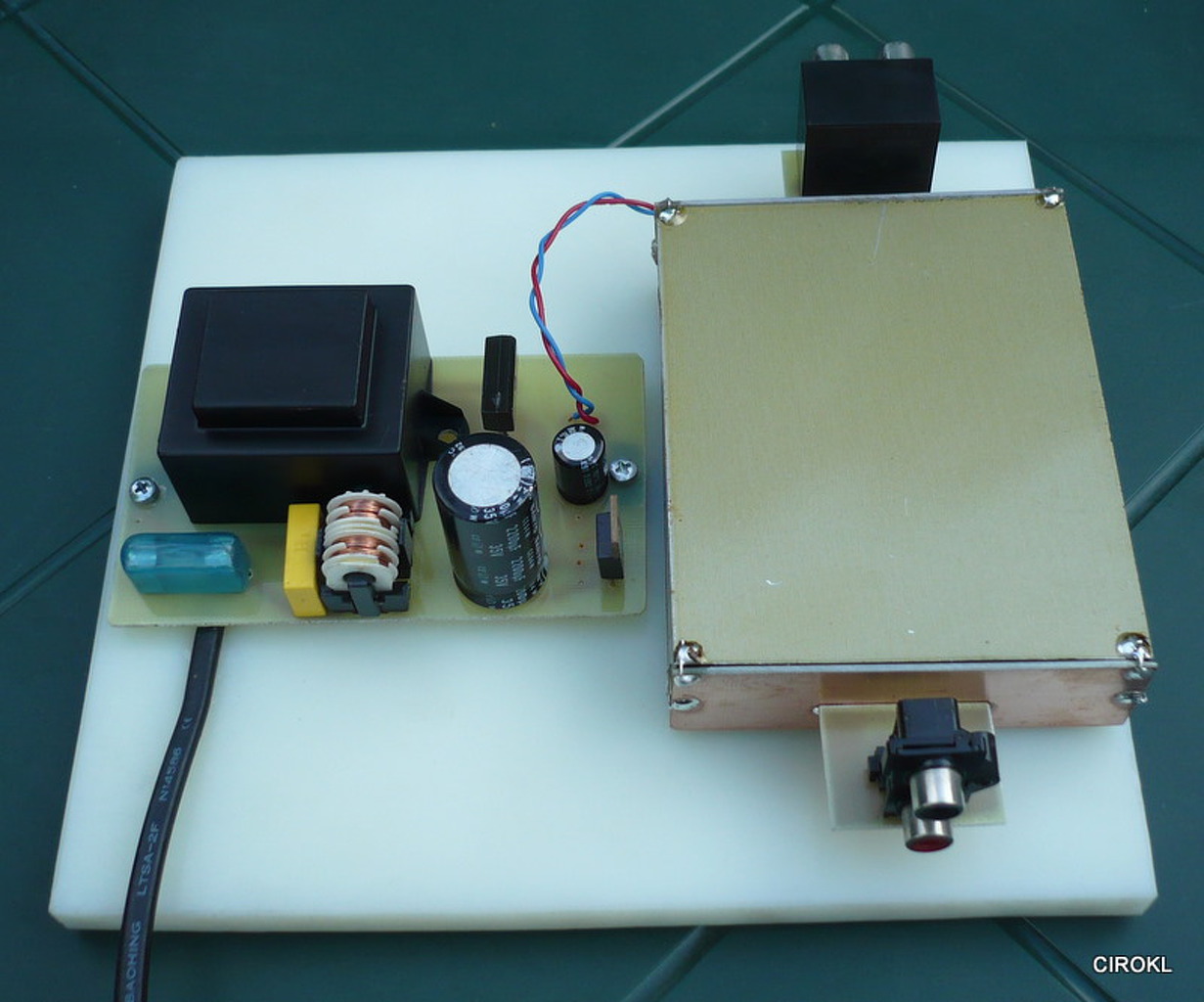

Hiába régi de nincs gond , megy a RIAA szépen nem zajos , nem zúg nem búg deszka modell szinten van összelapátolva meghallgatás célzattal !
A tantál kondik nagyszerüen érzik magukat /bevizsgálva , bent hagyva / a csatolókat cseréltem azok nem tetszettek !
Még ha deszkában is, ez már így is szép! No de valami azt súgja, hogy lesz ez még ennél is szebb?
Special nem fogom meghallgatni , oly annyira elérhetetlen helyen vannak a pörgetőim hogy most ezért nem fogom előbányászni őket . Holnap viszi az egyik ismerősöm meghallgatásra és ha neki tetszik akkor fog hozzá még kapni egy dobozolást és szép ajándék lesz neki !
Amennyiben mégsem tetszene neki akkor építünk egy bármi mást , no problem !
