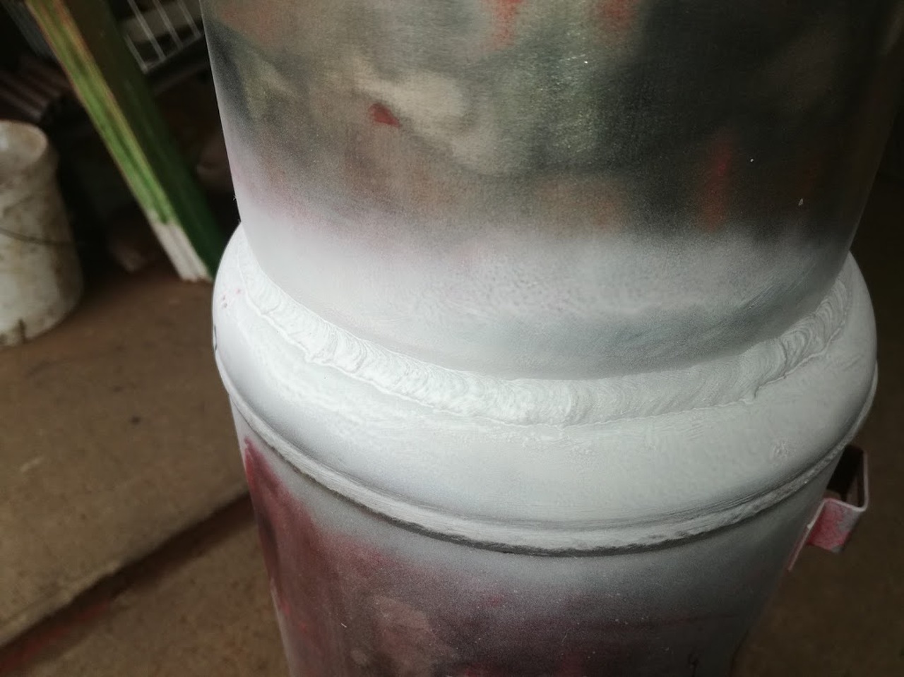

Ez még elég kezdőcipőben jár, de nagyobb árammal jó lessz az.
A képen egy saját varratom (nem dicsekvésképp) lehetne jobb is de nem vagyok hegesztő és nem minden nap gyakorlom a szakmát.
Ez egy tartály varrata, azért fehér mert penetrálva van (varrat beolvadás, olvadási hibákat vizsgáló eljárás), mondjuk ez nem elektródával ,hanem AWI-val csináltam.

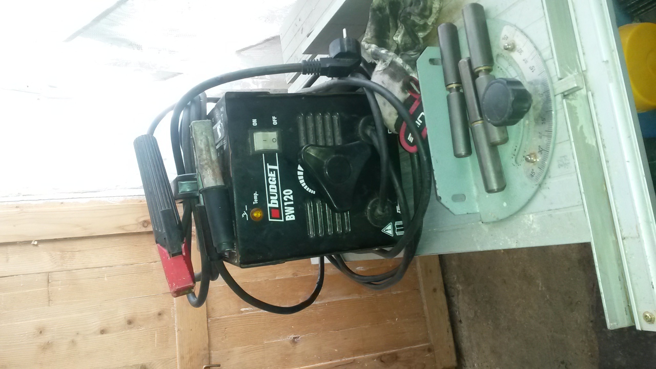

(#) Szárnyas válasza jani1987 hozzászólására (») Ápr 10, 2017 /
Végül milyen készüléket vettél, hagyományos transzformátorost, vagy inverterest?
(#) jani1987 válasza Szárnyas hozzászólására (») Ápr 10, 2017 /
Ilyet.
Nem ismerem ezt a gyártmányt, de inkább inverteresnek nézem.

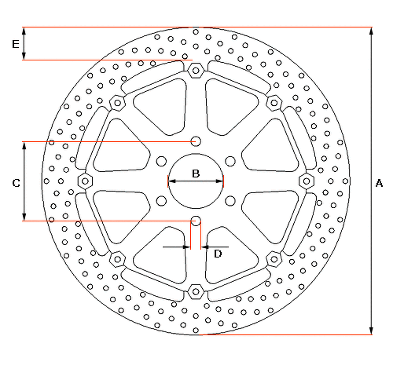

(#) RoliNyh hozzászólása Ápr 10, 2017 /
Most vagyok itt először, és remélem van köztetek néhány bringás aki tárcsafékkel nyomatja.
Szóval azt szeretném megkérdezni, hogy a képen látható kerékpár féktárcsa, aminek a "C" távolság hivatalos méretére, (tehát a felfogató csavarok középpontjának távolsága/átmérője)
és a "D" csavarfelfogató furat méretére lennék kíváncsi. Meg tudja nekem mondani valaki?
Még annyit, hogy létezik ebből több méret, vagy csak egy van?
Köszi...

(#) Remci válasza Szárnyas hozzászólására (») Ápr 10, 2017 /
Ez nem inverteres, síma trafós.
(#) kitartás válasza jani1987 hozzászólására (») Ápr 10, 2017 /
Kezdésnek jóvan az úgy! Majd később, ha gyakorolsz beállítod az áramerősséget, meg a kezed is egyre jobban rááll. Meg ugye látni is kell hegestés közben az olvadékot meg a salakot is. SZóval hajrá !!
(#) Szárnyas válasza Remci hozzászólására (») Ápr 10, 2017 /
Mondtam, hogy nem ismerem a gyártmányt. A méretéből gondoltam, hogy az, de úgy lehet, ahogy írod.

(#) Norberto válasza RoliNyh hozzászólására (») Ápr 10, 2017 / 1
Ugyan nem vagyok profi bringás, de van egy jó alap gépem (most kicsit darabokban).
Mivel márkát nem írtál, én kiválasztottam egy általánosat (Avid), amit alapul vehetsz.
A PDF 12. oldalán találsz méreteket, amiket keresel.
Ami leginkább változó méret, az az A szokott lenni, van belőle 140, 160, 180, 203, 220 és még talán más méretek is.
(#) RoliNyh válasza Norberto hozzászólására (») Ápr 10, 2017 /
Szuper, ezt kerestem. Köszi...

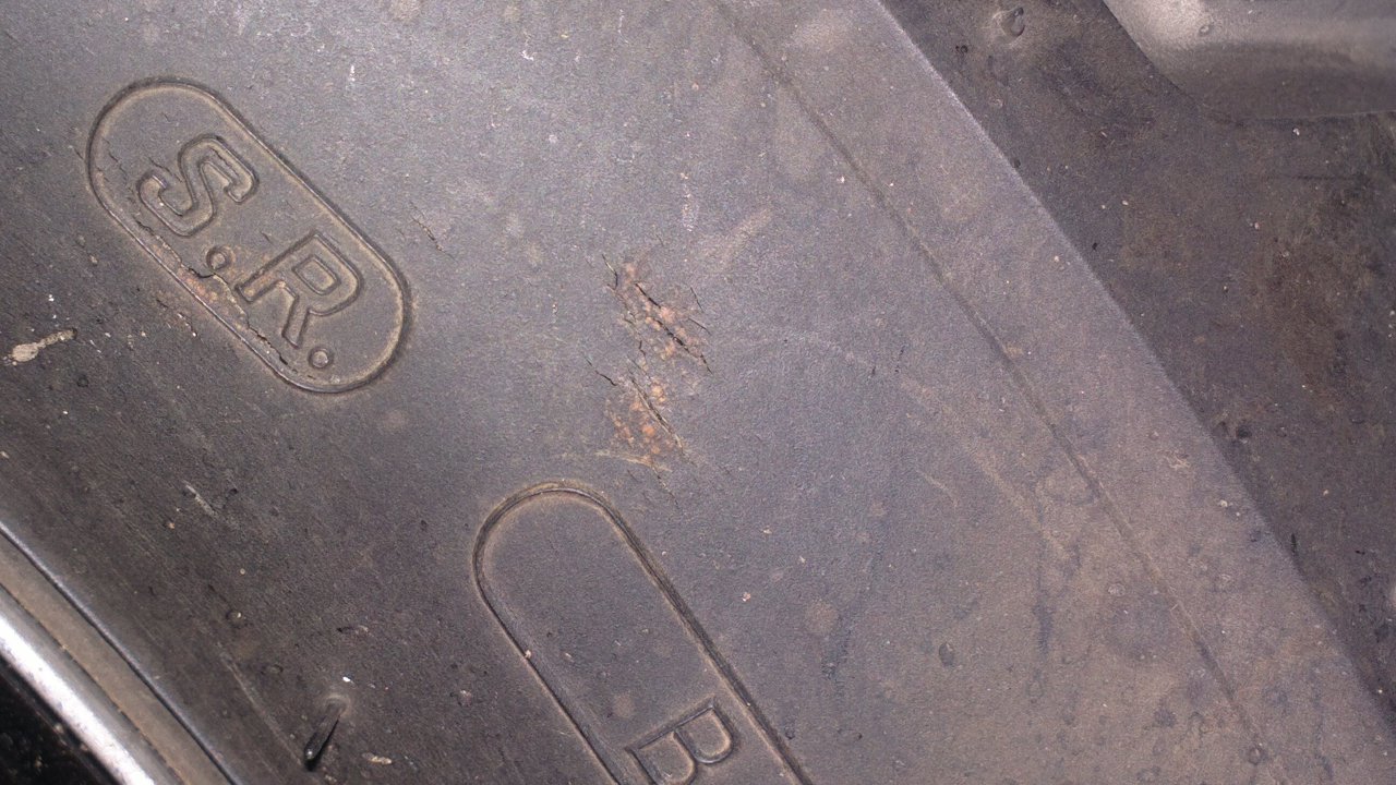

Üdv mindenkinek!
A motor egyre jobban készül a szezonra, ( a szelephézag még várat kicsit magára ) a héten lecseréltettem az első gumit, viszont ma hogy tüzetesebben átnéztem a hátsót, észrevettem rajta pár mikro repedést.
Szerintetek kell aggódni emiatt? A gumi 2013/29 hetében készült.
(#) Gafly válasza Petyaa hozzászólására (») Ápr 11, 2017 /
Tini korba lépett, ne bízz benne.
Mellesleg ez valami spéci versenygumi, vagy csak ennyire lekopott róla a minta?
A hozzászólás módosítva: Ápr 11, 2017
(#) Petyaa válasza Gafly hozzászólására (») Ápr 11, 2017 /
4 évesen már tini korú? Sima motorkerékpárra való gumi ( Dunlop márkájú ) a minta nem látszik a képen, de nagyjából 6mm lehet. Megközelítőleg 10ekm van a gumiban.

(#) Stewe válasza Petyaa hozzászólására (») Ápr 12, 2017 /
Ez úgy néz ki, mintha egy horzsolás lenne... UV ártalommal kombinálva.
Városi kerekezéshez talán jó lehet, de nekem még a trabantomon volt hasonló, amire a gumis azt mondta, hogy nem hajlandó föltenni, vigyem máshová.
(#) kitartás válasza BarnaPili hozzászólására (») Ápr 12, 2017 /
Jól hangzik az a német mondás. Viszont! Ha a böcsületes eladó oldaláról nézzük akkor sem jobb. Az át nem vett csomagért a szállító ráveri ha nem is a kórságot de legalább a szállítási díjat, ami sok esetben vetekszik az áru értékével. Nem egyszerű ez.
Most gépen megnézve inkább gyalogos guminak látszik.... durrdefekt-esélyes.
