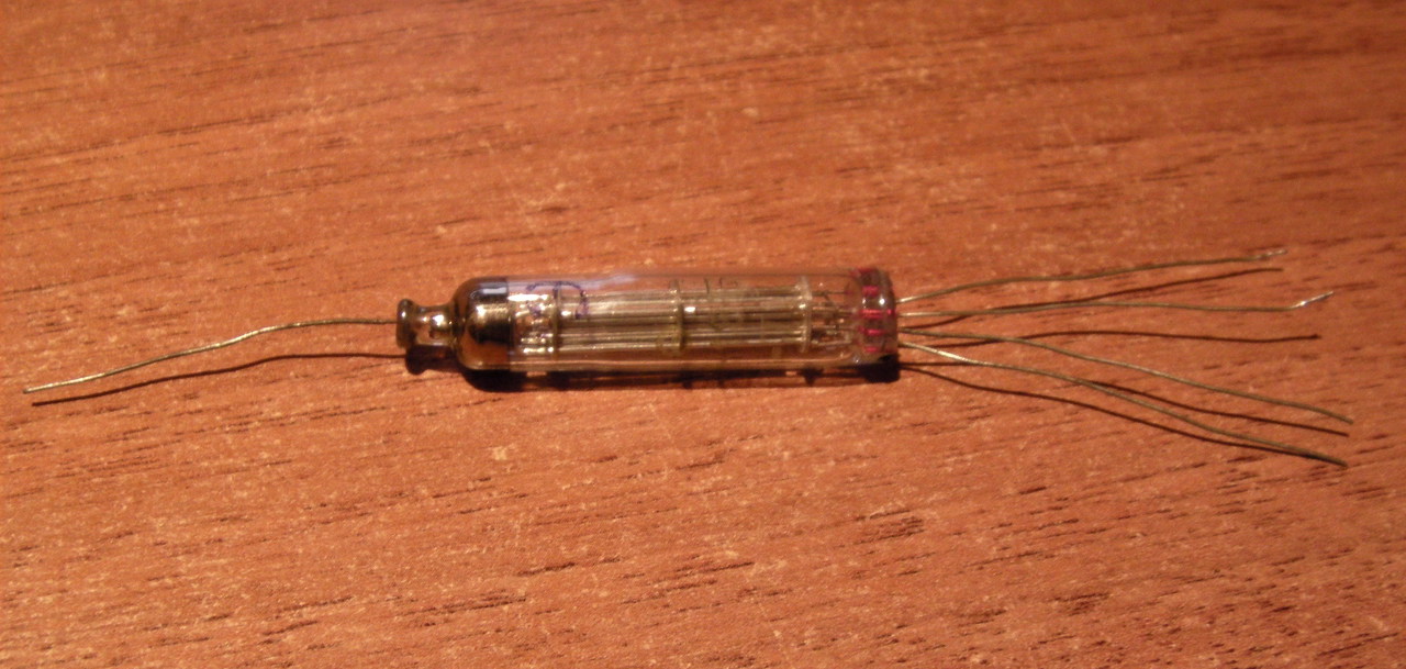

(#) granpa hozzászólása Jún 28, 2015 /
Urak, és szép Leányok!
Ismét eltelt 3 hét, újra itt van a kérdés, hátha valaki olyan jár itt aki megfejti.

(#) V1rusH válasza granpa hozzászólására (») Jún 28, 2015 /
Próbálhatnál egy kicsit még közelebbi képet készíteni! Ami nem feltétlenül a fényképezőgép közelebb vitelével egyenértékű! Én ha nem tudok jó közelit csinálni, zoomolok és növelem az expozíciós távolságot.
Ha nem tudok leolvasni valami alkatrész típusjelölést az áramkörön, így szoktam csinálni.
Arra a spirális rácsra lennék kíváncsi!
(#) fecameca válasza granpa hozzászólására (») Jún 28, 2015 /
Volt egy rádióamatőr kollégám, ő talált ilyeneket. Állítása szerint meteorológiai léggömb jeladója volt. Természetesen volt egy kis panel, a telep már nem volt rajta, a csövessel nem foglalkoztam különösebben mondván, hogy úgysem tudok vele mit kezdeni. Később volt egy SMD félvezetős változat, azt már magamhoz vettem. Gondolom, az elektroncsöves változat még a Kádár korszakból származhatott, a katonaságnál láttam szovjet rádiókban hasonló ceruza csöveket. A rajz alapján én is triódának nézem. Ha találtad, akkor ez is egy lepottyant léggömb jeladója lehetett, a többi rész azért nincs meg, mert valakik már belezték, ezt meg elvesztették. A félvezetős változat pedig már rendszerváltás utáni példány lehetett. Azon viszont jóval több alkatrész van, a csöves csak egy sima oszcillátor lehetett.
(#) granpa válasza V1rusH hozzászólására (») Jún 28, 2015 /
Ezt is a fiam csinálta (én nem értek hozzá). Nagyon kis résen látni a ~1mm-enként, ~2cm hosszan, 2 tartópálcikára feltekert 'huzalt'. Megpróbálhatok jobb, nagyobb képet, csináltatni vele. Semmilyen felirat nincs a csövön, 5 lába van, ilyen lábkiosztást az egész Frank's-ban, Vademecum-ban nem leletem.

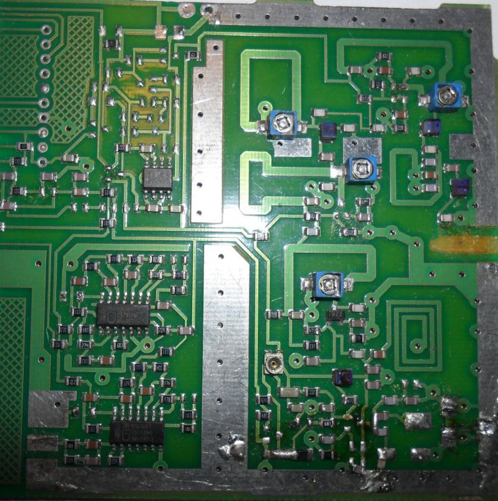

(#) fecameca válasza (Felhasználó 13571) hozzászólására (») Jún 28, 2015 /
Az előbb leírtam, hogy a csöves nincs meg, mert nem érdekelt. Ez a félvezetős változat. Sajnos tényleg OFF A csöves panelen alig volt valami, az csak egy nagyon egyszerű oszcillátor lehetett, ezért nem igazán érdekelt, hogy megszerezzem. Nem mintha ezt megfejtettem volna van rajta 2db hex inverter CD4069 egy 8 lábú nem tudom mi, és tranzisztorok, ellenállások, és szép a fóliából kiképzett rezgőkörök.
(#) granpa hozzászólása Júl 12, 2015 /
Szevasztok!
Ezt a csövet kellene beazonosítani, ld. kép. Meg ezt az IC-t: uPC1001H2 (nem találtam adatlapot). Nem akartam külön az "ez milyen.."-be rakni. Valamint a 6ж7 nevűt, mert nem volt a Frank's-ben.
A jun. 28-i kérdésem is aktuális még!

(#) Gafly válasza granpa hozzászólására (») Júl 12, 2015 /
Kérem
(#) granpa válasza Gafly hozzászólására (») Júl 12, 2015 /
Pont ezt (vagy melyiket)? Neked adom, ha megmondod, mi ez.
(#) Sebi válasza granpa hozzászólására (») Júl 12, 2015 /
Én ezt a csövet AZ21-nek vélem, de furcsa az anód...
A uPC1001H az régi autórádió végfok 5W körül - úgy emlékszem.
Találtam a gépen egy másik adatlapot, de ha a tokozás ilyen, akkor jó lesz a bekötés is.

(#) granpa válasza (Felhasználó 13571) hozzászólására (») Júl 12, 2015 /
Dicsèretes az igyekezeted! Koeszoenoem! Sajnos versenyen kivuel indultaal, igy diszkvalifikàlni kellett. Viszont igy Gàbor sem nyert; a csoe (sajnos )az enyèm marad. Ippen most kaptam hozzà valo foglalatot is.
(#) granpa válasza Sebi hozzászólására (») Júl 12, 2015 /
Koeszoenoem Neked is! Mi furcsa az anodon?
Ezt tudtam (autorèdio), de megnèztem volna az adatlapjàt (ha mèg fellelhetoe). Ennek 10 làba van. Talàltam hasonlo 10 làbut (Datasheet Archive), akkor aszerint koetve jo lehet. Mivel mèg nem volt beèpitve, kiprobàlom.
A 6Zs7 (6J7)-et megtalàltam a Vademecumon, de ilyen lapot nem; koeszoenoem ezt!
