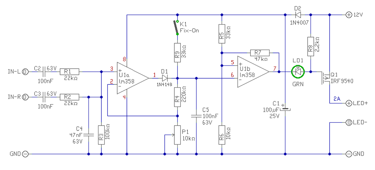

(#) proli007 válasza Lacko12 hozzászólására (») Júl 8, 2015 /
- "Fix-re" kapcsolni úgy célszerű, ha a Fet Drain-Source pontját rövidre zárod. Vagy pld. a C5 felső felét felhúzod a tápra egy 10kohm-al. Akkor a komparátor bekapcsolja a Fet-et.
- Kérdés mit értesz a "menet közben színt változtatni " alatt. Mert alap színek változása az RGB egyes diódáinak ki-be kapcsolásával elérhető. De ha automatikusan-folyamatosan változó színeket szeretnél, az cseppet összetettebb feladat.

(#) proli007 válasza Lacko12 hozzászólására (») Júl 9, 2015 /
Nem ismerem a vezérlőt, de gondolom a szalagnak egy + és RGB lába van. A + oldalt lehet kapcsolgatni a hanggal. (Ha átalakítom a kapcsolást..)
(#) Lacko12 válasza proli007 hozzászólására (») Júl 9, 2015 /
Szívesen segítek vagy akár meg is rajzolom az új áramkört, egyedül ha annyiban segítenél hogy mit kéne módosítani azt megköszönném!
(#) proli007 válasza Lacko12 hozzászólására (») Júl 9, 2015 / 2
Inkább lerajzoltam. A "Led-" pontot természetesen nem innen, hanem az RGB vezérlőből fogják kapni, az R-G-B Led-ek.

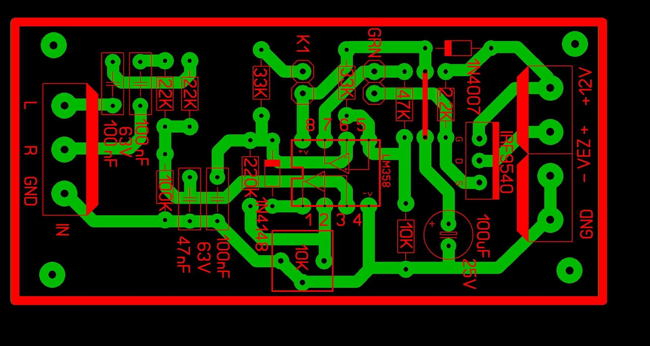

(#) Lacko12 válasza Lacko12 hozzászólására (») Júl 13, 2015 /
Szia proli!
Megrajzoltam a panelt ha szépen megkérlek egy pillantást vetnél rá hogy még véletlenül se legyen félrekötés?
Köszönném előre is!
Villogo.lay
(#) proli007 válasza Lacko12 hozzászólására (») Júl 13, 2015 /
Megnéztem. A C5-öt kihagytad és a Fet-nél nem vetted figyelembe a láb bekötését..
Kicsit átfirkáltam, bár és nem ismerem a Sprint-et, így van még rendezni való.
Egyébként meg használj vastagabb vezetősávokat. 0,8mm minek? 1,6mm-es is simán elfér.

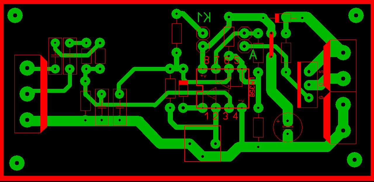

(#) Lacko12 válasza proli007 hozzászólására (») Júl 13, 2015 /
Köszönöm szépen a kijavítást és a vastagságnál a tippet.
Napokban helyet kap egy nyákon aztán akkor lesz tapasztalás!
Megpróbáltam kicsit összeszedettebbre elkészíteni!
Köszönöm a türelmed és a segítséget!
Ui: Megjött a szalag és a vezérlő, jól gondoltad van a + szál, és mellette 3 RGB szál.
A Fet most is rosszul van benne. A Source megy a +12V-ra..

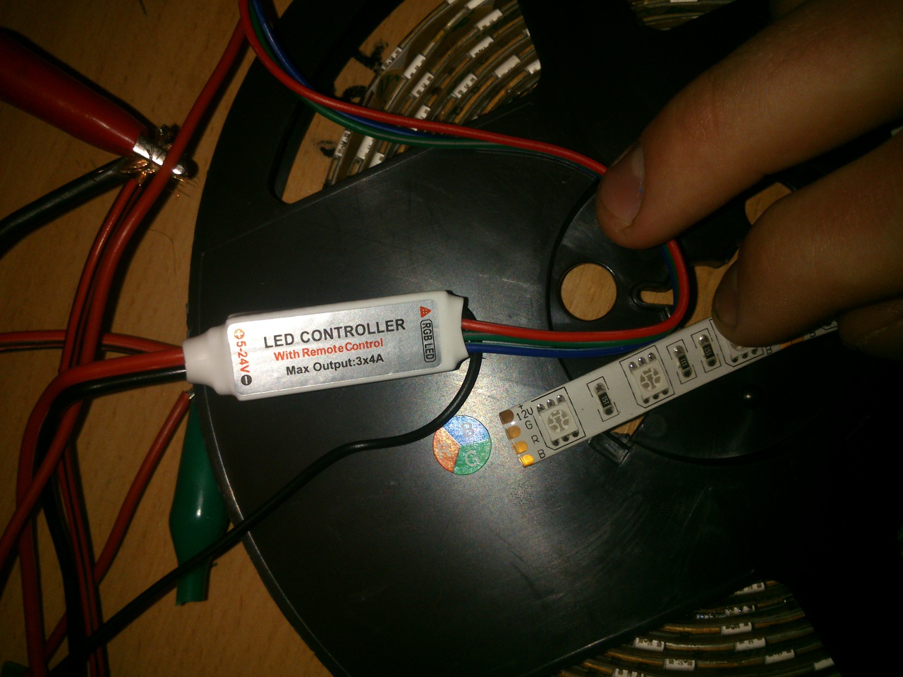

(#) proli007 válasza Lacko12 hozzászólására (») Júl 20, 2015 /
Hello! Érdekes.. Valami nincs itt rendben. Nem szabadna "fordítva" működnie.
Mérjél már feszültséget a GND-hez képest, mikor nincs bementi jel. Ekkor sötétnek kellene lenni. Nem lehet, hogy Te hangszóró kimenetről járatod? Mert ez vonalszintű bemenethez lett kigondolva.
De most látom, Te a "FIX-ON" kapcsolót bekapcsoltad. Annak zene állásban "ki" állásban kellene lenni!
A hozzászólás módosítva: Júl 20, 2015
(#) proli007 válasza proli007 hozzászólására (») Júl 20, 2015 /
Jobban megnézve a videót, nem értem mi ez a vezérlő (nem is ismerem), és hogy van bekötve. Mi az az két vezeték a zöld Led helyett az áramkörben?
(#) Lacko12 válasza proli007 hozzászólására (») Júl 20, 2015 /
Ha a "Fix on" kapcsolót kikapcsolnám akkor teljesen elalszik a led szalag, viszont a kimeneten a kapcsoló állásától változatlanul olyan 8,2V egyenfesz van.
Vonalszíntű jelről kapja a jelet, a led controller igazából semmi extra, az egyik vége a betáp pozitív és a test, a másik vége: fekete:+12V szál, zöld:G szál, piros:R szál, kék:B szál és ezek mennek a led szalagba.
Viszont én a pozitív 12V-ot (fekete vezeték) Raktam rá a másik 2-es tüskesorra, amelyik vezeték megy a szalaghoz az került az ic 7. lábából jövő tüskére a másik tüskére pedig a vezérlőből jövő 12V-os fekete vezeték került.
Ez valahogy nem kerek. A vezérlőről valami linket feltennél? mert szeretném tudni a bekötését. Ez a kapcsolás, a Led-ek teljes pozitív tápját lenne hivatott kapcsolgatni. (Ezt kérted..)
A drótok helyett arra a tüskesorra egy zöld Led-et kellene kötni. Az villogni fog a zenére, ha a szalag nincs rákötve akkor is..
Nos ő lenne az.
Sajnos annyi féle vezérlő van hogy ezt az egy linket találtam róla, lényegében ők a forgalmazók csak ezért.
Készítettem egy képet, talán könnyebb átlátni az egészet.magából a vezérlőből szín szerint jönnek ki a vezetékek amiket a szalag tekercsén jelöl is az ábra hogy melyik színhez melyik kör tartozik, a szalag forrszemeinél pedig jelölve van hogy melyik kört kell hova kötni.
Ha jól látom, a vezérlőbe két vezeték megy be (+- táp) és négy jön ki. (+táp és három szín)
- Azt javaslom, hogy add meg a (+-) 12V be tápot a vezérlőnek és az áramkörödnek egyaránt.
- A Led-eknek a "+" feszültséget, ne a vezérlőről vidd, hanem az áramköröd kimenetéről. (Fet Drain)
- A három színt kösd a vezérlőre, ahol eredetileg is voltak..
- Tedd be a zöld Led-et az áramkörödbe. Kapcsold ki a FiX kapcsolót, és így próbáld.
Alulról így a vezérlő, felülről az áramkörös fogja kapcsolni a Led-eket..

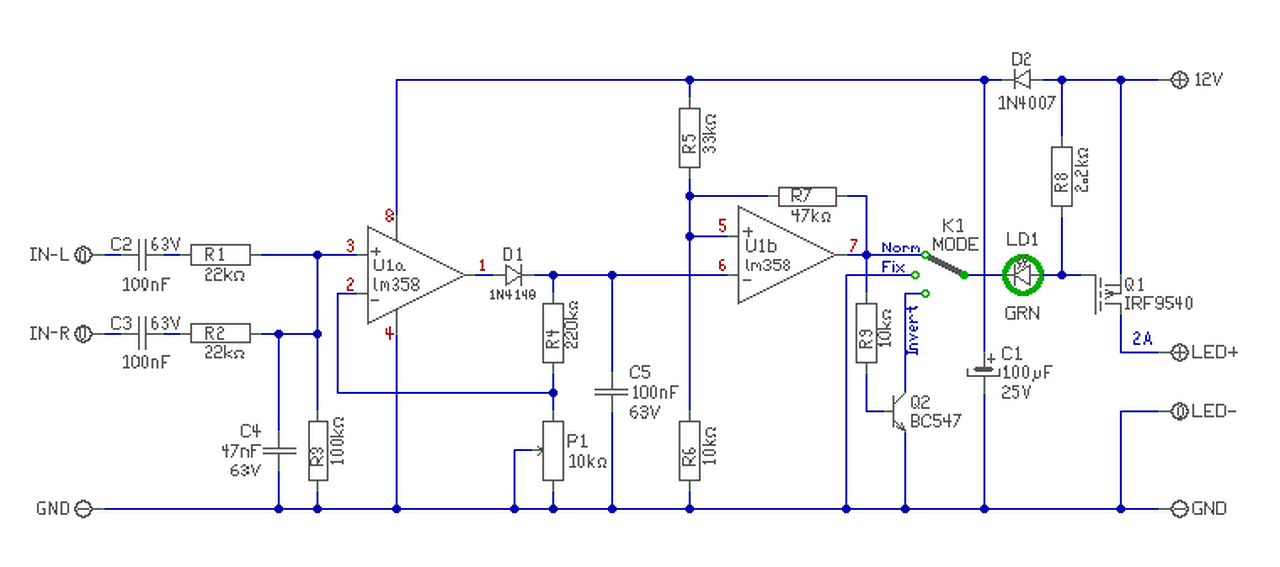

Viszont annyira megtetszett az hogy ellenütemben dolgozik bonyolult lenne egy olyan kapcsolást is összehozni?
Ugyanezekkel a feltételekkel természetesen.
(#) proli007 válasza Lacko12 hozzászólására (») Júl 21, 2015 /
Ahhoz a komparátor kimenetére célszerű tenni egy invertáló fokozatot. Pld. így

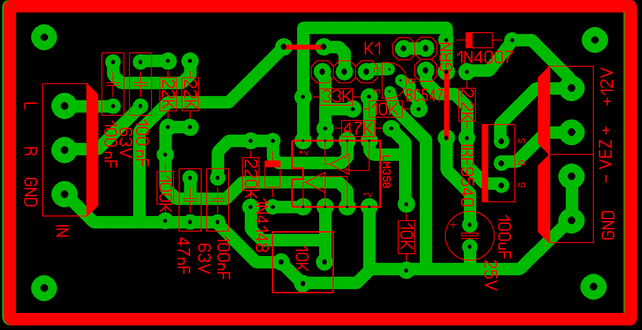

(#) Lacko12 válasza Lacko12 hozzászólására (») Júl 28, 2015 /
Nos, volt egy kis időm és beillesztettem az invertáló fokozatot a panelra.
Rápillantanál hogy megfelelő-e mielőtt megépítem?
Köszönöm szépen előre is!
(#) proli007 válasza Lacko12 hozzászólására (») Júl 28, 2015 /
Hello! Jó, de ha a kapcsoló három pontját feljebb viszed (egy vonalba a középérintkezővel), nem kell az átkötés, mert a tranyó emitterén ott van a GND..
