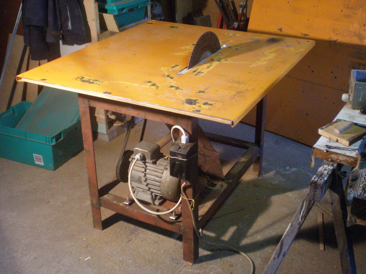

(#) elektroncso hozzászólása Aug 9, 2015 /
Régi tapasztalt villanyszerelőkhöz fordulok. Az ezen a képen látható régi talán NDK motorvédős kapcsoló mennyire megbízható ennyi év után? A cirkulát mi készítettük apámmal, ideiglenesen került rá a kapcsoló, de arra gondoltam, hogy ha megbízható akkor ez átkerül hátra, mint vészkikapcsoló és motorvédő, hogy ha valami baj történik onnan is ki tudják kapcsolni, ne keljen átfutni a túloldalra. Elől természetesen két nyomógombos kapcsolás lesz, vészkikapcsolóval. Ide szándékoztunk felszerelni egy új motorvédőt, de pont nincs a keresett értékben. Ez a régi meg pont akkora értékű mint amekkora kell (2,8A).
A hozzászólás módosítva: Aug 9, 2015

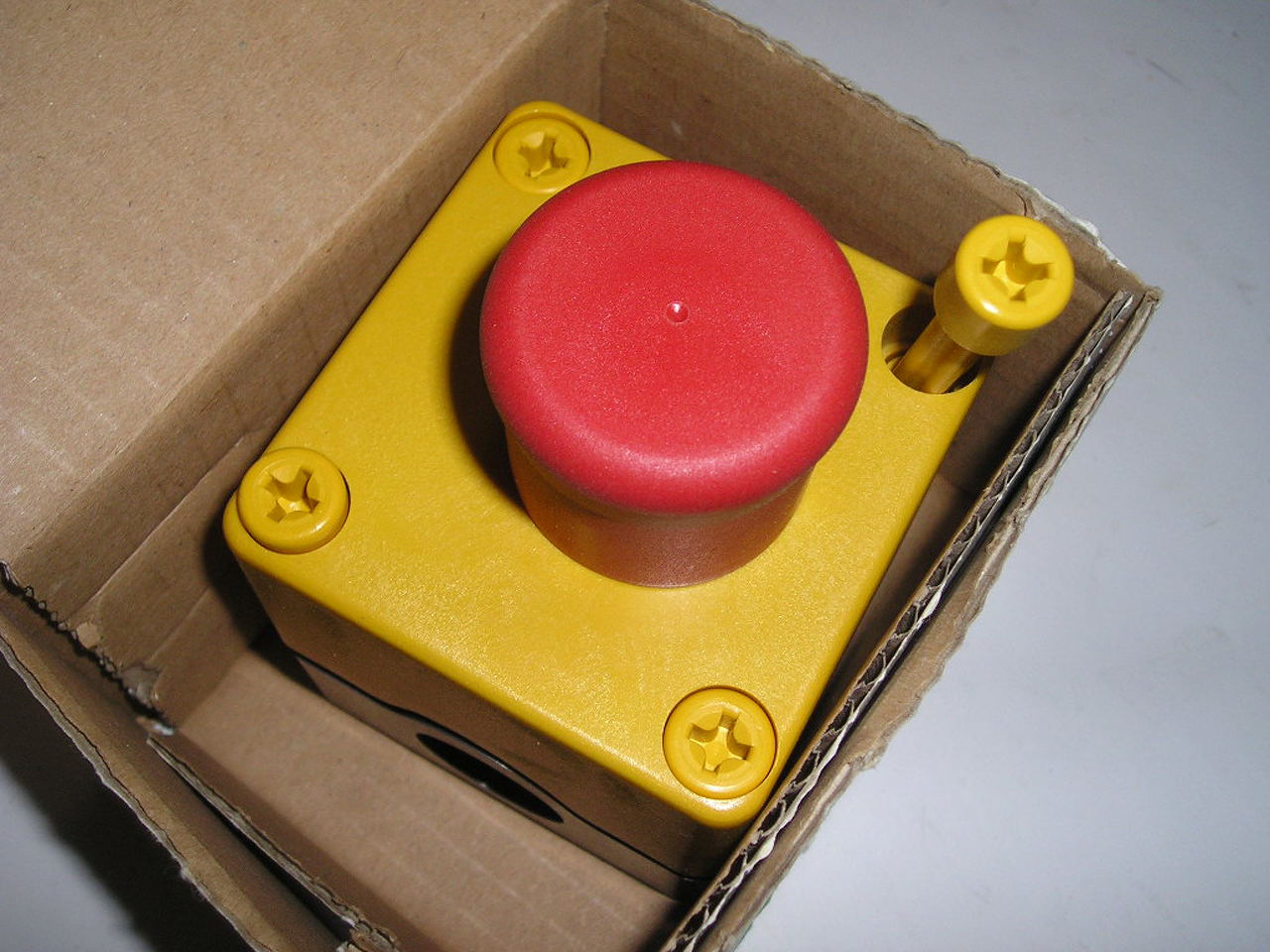

(#) Bakman válasza elektroncso hozzászólására (») Aug 9, 2015 /
Vészkapcsolónak jobb lenne igazi. A normál kapcsolóra nem lehet csak úgy ráütni. Ha nem jó helyen találod el a billentyűt, nem történik semmi.
(#) elektroncso válasza Bakman hozzászólására (») Aug 9, 2015 /
Ilyen lesz felszerelve a kezelői oldalon. Lehet hogy a túloldalra is lesz egy. Ez csak amolyan tartalék kapcsoló lenne. De elsődleges dolga a motorvédelem lenne. Csak nem tudom mennyire bízhatok benne ennyi év után (öregedés?). Apám szerint nagyon megbízható, sokkal megbízhatóbb mint a korabeli csehszlovák motorvédők ennyi év után. Nem tudom, valahogy ki lehet próbálni a működőképességét házilag? Már persze azon kívül, hogy kikötök egy fázist, mert ez elég kockázatos próba volna.
