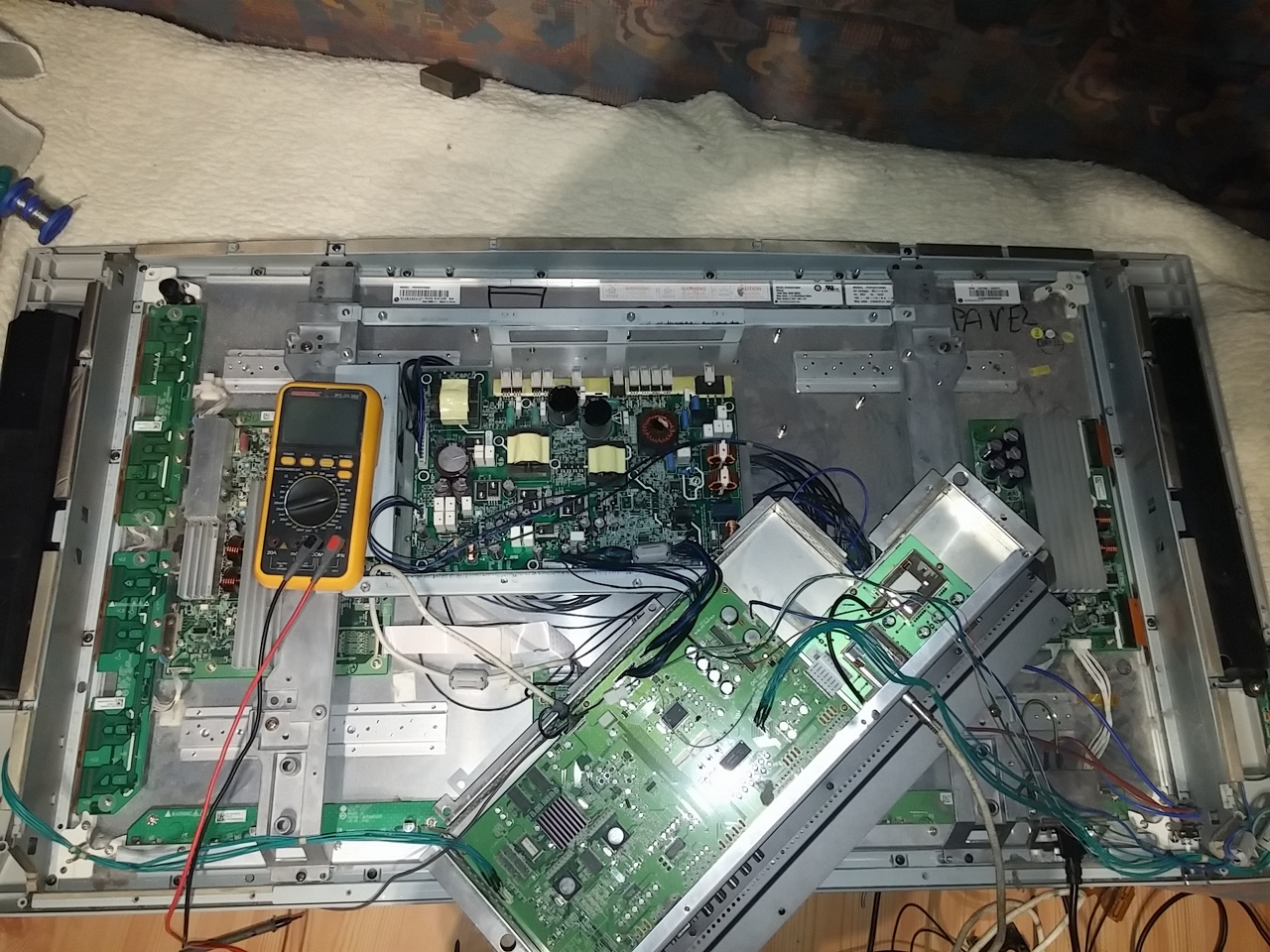

Egy Daewoo 42colos plazma TV -t próbálok életre kelteni.
Hang van, kép nincsen.
Hibajelenség úgy kezdődött, hogy a Plazma kijelzőn távcső effektus jelent meg, az az a kép közepe látszódott, majd eltünt.
Azóta itt-ott random megjelnik néhány pixel, össze vissza a többi inaktív marad.
Ami eddig biztos rendben lehet:
Tápegység, minden feszültség jelen van.
Az alaplapon volt egy izzófélben lévő stabkocka, az a tunert látta el, itt semmi probléma nincsen.
Az alaplapon képprocesszor valószínüleg működik, mert az LVDS adat/szinron kábel lerántásakor hallani, hogy az inverterek nem "össze - vissza" zizegnek, csak egy alapzajt hallani ilyenkor.

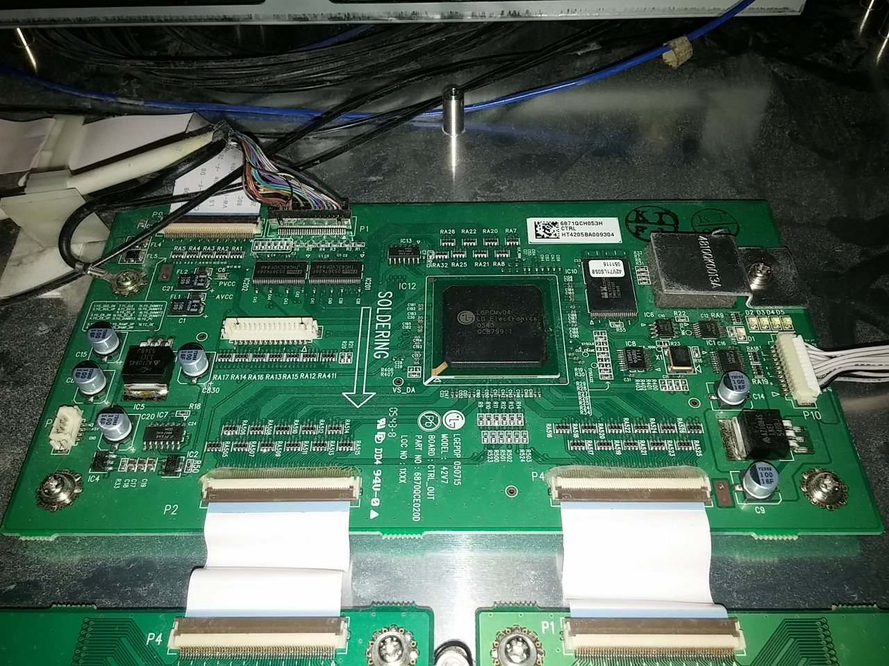

Amit sejtek, hogy az LVDS tcon boardon valami nincsen rendben.

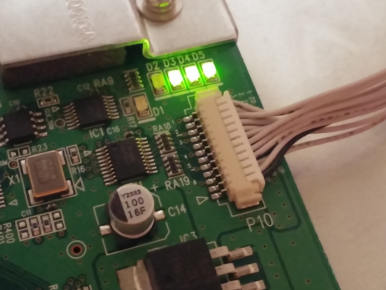

A tcon boardon vanak diagnosztikai LED -ek, amikből mind világit, kettőt kivéve.
Nem ismerem, ezt a tcon vezérlőt, így esetleg aki ebbe a hibába belefutott és sikerrel oldotta meg a problémát, annak a segítségét nagyon megköszönném.
Plazma kijelző típusa: PDP42V70462
A hozzászólás módosítva: Aug 5, 2015
(#) stevepapa válasza _ampervadasz_ hozzászólására (») Aug 5, 2015 /
Lg alapú, valószínűleg a Z modul halott. Abban is a hibrid, a feszültségeit mérd meg. Mindkét bizti jó a modulon? 15v-t megkapja?

A kis panelen, látható diagnosztikai LED -ek fogják elárulni a hiba pontos okát, eddig nem találok semmi infót.
Ez a panel vezérli a Z és Y tengely meghajtókat, illetve a cím/adat meghajtókat is.

(#) stevepapa válasza _ampervadasz_ hozzászólására (») Aug 6, 2015 /
Az 5v.t lefelejtettem. A 15v az Y sus, az 5v a Z suson mérhető. A CRTL modulon mérd meg a tápokat, háklis rá, főleg ha valamelyiken "zaj van." A leírt kórisméből a Z modul gyanúsítható első körben. A modul nélkül is előjön a kép az általad említett formában.
Az Y modul hibridje szakadt akkor sincs fény, a kontroll panelt húzd le az y susról. Ha a végfokok működnek fehéren világít a kijelző. Az Y hibrid 15 voltján cseréld a kondikat, szkóppal nézd meg mennyire " tiszta " a táp. Ha még van ott egyáltalán.
(#) eyess válasza _ampervadasz_ hozzászólására (») Aug 6, 2015 /
Nos van egy külön plazma tv topik is , de akkor leírom neked ide.
Ezt a jelenséget az y sus okozza mégpedig az azon lévő Hibrid ic ment tönkre.
Ezt a plazma tv topikban láthatod sok sok képpel illusztrálva.
Ennek a kiforrasztása nem egyszerű ugyanis a hosszanti nagy hűtőborda alatt van mégpedig úgy , hogy a hűtőbordához van alulról csavar felfogatással rögzítve.
Tehát a levétel hűtőbordával együtt lehetséges csak .Ez azért kellemetlen , mert kiforrasztáskor a borda elviszi a hőt
A másik dolog amiért ez tönkre mehetett az az , hogy a körülötte lévő azt hiszem 2200uf/25-35v kondenzátorok kiszáradása.Ezeket ki kell mérni , de ha nincs rá mód , akkor válogatás nélkül cserélni mindet.
Ha netalán meg lesz a hibrid , és rendbe tetted a modult a kipróbálása a következő képen történjen. Ahol megkapja a modul a +185 volt feszültséget , ha jól emlékszem ott egy 4A es biztosíték van, azt kivenni , és a helyére egy 230v/60-100w izzót kötni a próba erejéig.
Ha bekapcsolás után , hang is , és kép is lesz , akkor sikerült a művelet.
Kép ilyenkor csak fél fénnyel lesz nem kell megijedni az izzó kivétele , és a biztosíték berakása után teljes lesz a fény .Az izzós dolog azért kell , hogy ha esetleg lenne még valami hiba , akkor megvédi a modult a további esetleges tönkre meneteltől .Ez esetben az izzó szinte teljes fénnyel fog világítani , ha minden rendben lesz , akkor éppen felfog villanni.
Ami még fontos a modul kimenetére csatlakozó meghajtás , ami már a kijelző felé megy ott a leírás szerinti mérést el kell végezni , ha az jó , akkor az a rész hibátlan.Ezután mehet az össze szerelés , és a próba.
