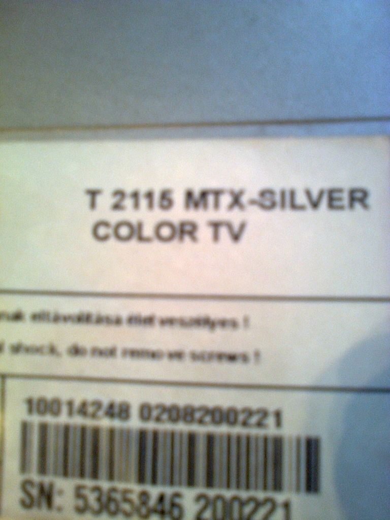

(#) kovács sándor hozzászólása Aug 14, 2015 /
Segitségeteket kérném,ha valakinek megvan a rajza az ORION T2116-MTX SILVER készűléknek tegye fel köszi: Sándor
(#) eyess válasza szucsistvan123 hozzászólására (») Aug 14, 2015 / 1
A TDA 8375A vezérlését tápját, forrasztásait .A Tuner tápját az IF kimenetek érintkezését , és az onnan menő vezérlést ellenőrizni, ami a két TDA 4445B ig megy tranzisztorokon keresztül.
Majd az onnan menő vezérlést az MSP3410D ig feltételezhető , hogy a két végfok ic a TDA 1519B végfok ic az jó , de ezt sem árt ellenőrizni.Dióhéjban egyenlőre ennyi.
A hozzászólás módosítva: Aug 14, 2015
(#) szucsistvan123 válasza eyess hozzászólására (») Aug 14, 2015 /
Oké! Írom a fejleményeket majd!
Köszönöm a választ!
(#) kadarist válasza kovács sándor hozzászólására (») Aug 14, 2015 /
Ezt a típusszámot nézd meg még egyszer.
szia ez van a hátlapján más nincs.
Ezek szerint jól gondoltam azt, hogy elírás történt. Ha 11AK30 sasszi van benne, akkor válogass innen.
