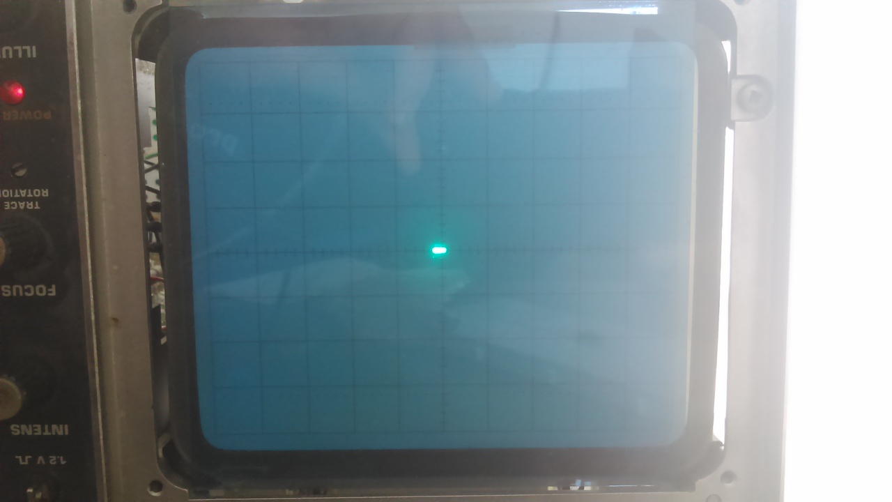

(#) adamhollos hozzászólása Júl 24, 2015 /
Az oszcilloszkópom (Philips PM 3215) fókusza elszállt. Mi lehet a gond? Hogy derítsem ki?
Szét szedtem, hogy kicseréljem a háttérvilágítást és előtte működött, meg közben is (miközben szét volt szedve), de mikor visszaraktam a házat a csík kb. fél centi széles lett (amúgy ha a fókuszt csavargatom az változtatja a szélességét, csak fél centi alá nem tudok menni).
Az astigmatism poti egy része törött volt, úgyhogy azt épp most cserélem, de szerintem nem az volt a gond, mert tuti, hogy nem most törött el.

(#) adamhollos válasza ronin75 hozzászólására (») Júl 24, 2015 /
na igen de az 1.5 és 7 kV a multiméterem meg csak 1 kV-ig mér...
Kicseréltem a potiti és most van fókusz, de amikor a x defl-en akarom beállítani, hogy szép kis pont legyen akkor az nem igazán akar összejönni. Csak egy ilyen kis vonalka, ami szép vékonyka de 2 mm hosszú.
Méréshez meg majd megpróbálok összerakni egy feszültség osztót ha mindenképpen szükség lesz rá de most nem fog menni

(#) nagym6 válasza adamhollos hozzászólására (») Júl 24, 2015 /
Akkor lehet, hogy csak az "asztigmatizmus" beállítás nem jó. Vagy kívülről egy lukon, vagy belül a panelon van ennek a trimmere.
(#) adamhollos válasza nagym6 hozzászólására (») Júl 24, 2015 /
Nem pont azt cseréltem ki (R1543 az adatlap utolsó oldalán)? Azon hiába állítom, ennél jobb nem lesz sajnos.
Kapcsold a bemeneteket GND-re, próbára.
Eddig is ott volt.
Normál Y-T üzemben az alapvonalon van-e jel, és a négyszögjel milyen? Lehet az egyik csatornában jel is, amit látni.
Normálban teljesen jól néz ki minden. Nincsen egyik csatornán sem semmi zaj/jel és a kalibrációs négyszögjel is prímán néz ki.
Jó a fókusz? Ha így jó, akkor X-Y módban valami jel ráül az X csatornára. Azt kifelejtettem, hogy az asztigmatizmust a fókusszal együtt kell állítgatni, mindkettővel játszogatva kell megtalálni a vízszintes-függőleges irányú legkisebb kiterjedést.
(#) adamhollos válasza nagym6 hozzászólására (») Júl 24, 2015 1 /
Azt csináltam. Most a fókusz az jó, olyan értelemben, hogy normál üzemmódban össze tudom fókuszálni a vonalat. A baj az, hogy a
„vízszintes-függőleges irányú legkisebb kiterjedés”
az az amit a képen látsz és nem tudom, hogy miért.
De normál módban is ilyen? Négyszögjelnél is látható lenne ez a hiba. Ha csak Y-X módban, akkor láthatóvá kellene tenni ezt a jelet, úgy, hogy az Y bemenetre generátorból olyan frekvenciájú jelet adni, aminél az X , azaz a vízszintes jelalak látható, nem elmosódott. Feltehetően a tápegységből jöhet, ha jól tudom ez kapcsitápos.
Tehát generátorral függőlegesen megnyújtva, és ezen látni vízszintes kiterjedésben a jelet XY-ban
A hozzászólás módosítva: Júl 24, 2015
Négyszög jel rendben van. Nem egészen értem, hogy
„olyan frekvenciájú jelet adni, aminél az X , azaz a vízszintes jelalak látható, nem elmosódott”
-al mit szeretnél, mondani. Minden esetre mind a két csatornára tettem szinusz és háromszög jelet (440 Hz). A képeket itt láthatod.
Én jónak látom a vonalat, szerintem készen van. Ami nem érthető: XY módban ha vízszintesen -X- van valamekkora kitérés valamilyen jeltől, azt a jelett Y irányú eltérítéssel lehet látni, így nyújtva-nagyítva lesz függőlegesen. Pld. ha mindkét bemenet azonos frekvenciájú és amplitúdójú szinuszjelet kap, akkor karika lesz a képernyőn. De ha csak az X kap jelet, akkor vonal.
(#) kadarist válasza adamhollos hozzászólására (») Júl 24, 2015 /
Valami brumm, gerjedés vagy zavar van az X-csatornáben, mert ha jól megnézed, akkor a négyszögjel "visszafelé" megy. Persze először abban kell biztosnak lenni, hogy az asztigmatizmus rendesen be van-e állítva.
(#) nagym6 válasza kadarist hozzászólására (») Júl 24, 2015 /
Igen, valóban a négyszögben is ott a hiba, ami XY-ban a pontot vízszintesen "nyújtja".
Nemtom. Vagy lehet hogy valami sztatikusan feltöltődött és az kavar be, mert kezd magától jobb lenni vagy tényleg az van amit te mondasz és időközben helyrerázódott az delikvens csatlakozás a mozgatástól. Szerintem ezt most ennyiben hagyom.
Azért köszi mindenkinek.
ui.: am, hogy értettétek, hogy a négyszög jel visszafelé megy?
A négyszögjel alsó és felső vízszintes vonalainak kezdő és végpontjai között húzott vonalak nem lesznek függőlegesek. Azt az asztigmatizmust csak meg kellene nézni. Egyébként a háromszög-jel is eléggé torz.
(#) papus51 válasza adamhollos hozzászólására (») Júl 27, 2015 /
Az általad belinkelt leírás 19. oldal 2.5.1 hivatkozik az asztigmatizmus állítási lehetőségre. Ez a legtöbb szkópnál előlapi opció. Ennél a készüléknél nem vezették ki, hanem a 35. oldalon található panel jobb felső sarkában van R1543 jelzéssel. Egy próbát mindenképpen megér.
