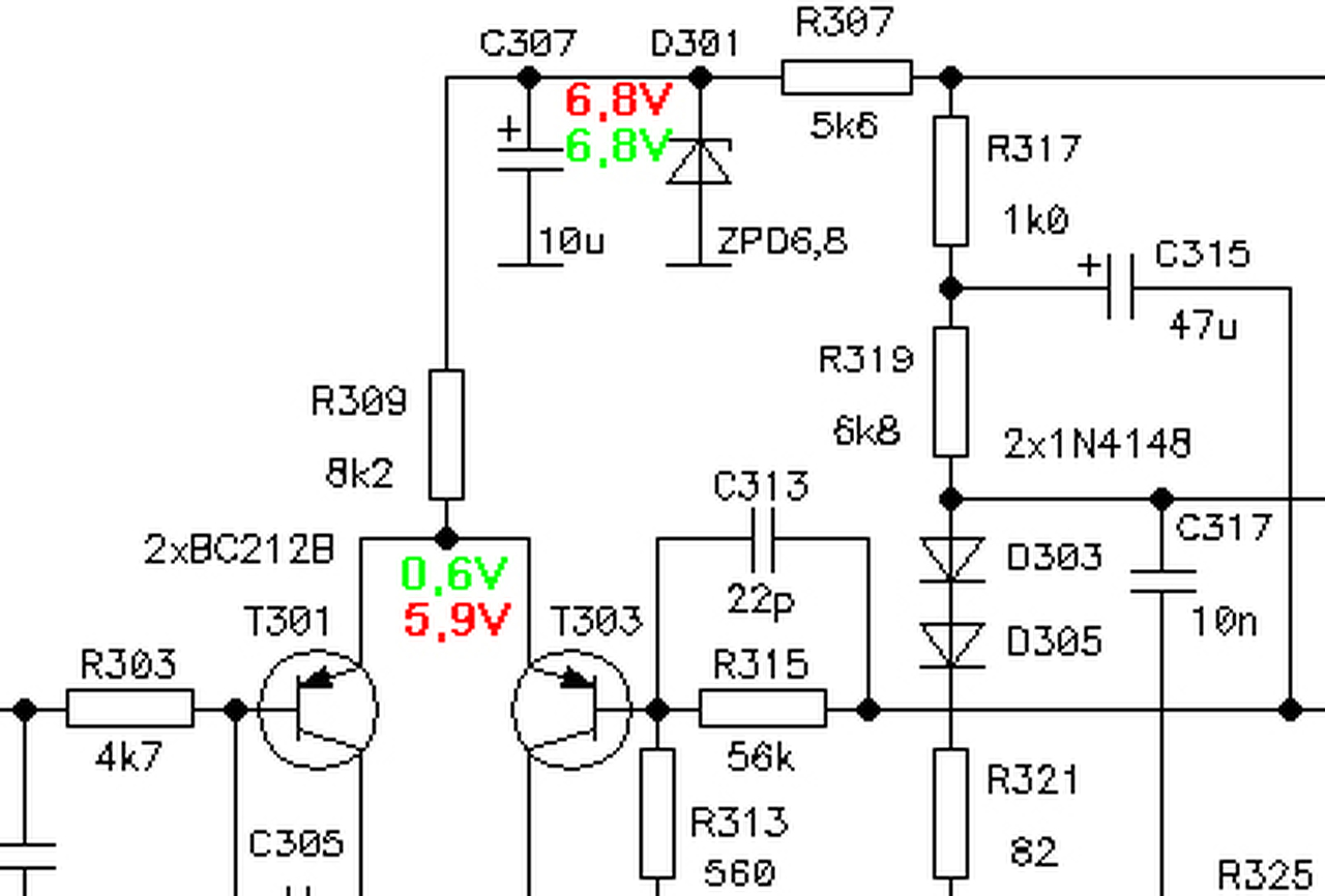

(#) Husy hozzászólása Ápr 14, 2016 /
A kollektív tudathoz fordulok segítségért, mert zsákutcában vagyok. Vettem egy félig megégett SE 1025B-t, nekibuzdultam, új nyákot kapott. Saját tervezés, hogy a két végfok egymás mellé kerülhessen, és kiváltsam az 'ufo' tokos tranyókat BD249-re. Az élesztéskor a következő problémába futok: kissé torzan és halkan szól. Az egyik eredeti végfokot megmentettem, hogy legyen DC feszültségekre etalon panelom amin mérhetek. A csatolt képen látható a probléma, (zöld szinnel az utánépített, piros az eredeti) a T302, T304 (T301, T303) emittereken az eredeti végfokon 5,9V-ot mérek az általam gyártott panelon pedig 0,5V-ot. (Igen megmértem az ellenállásokat és a tranzisztorokat is mértem/cseréltem, és igen a kollektorokon mért feszültségek egyeznek), a bázisokon 0V mérhető.
Ötleteket kérek, mit hol merre?
A nyák tervet is ezerszer és ketten is átnéztük. Az eredeti panellal is összehasonlítottuk a rajzot, hátha van eltérés, de csak az R314 C312 (R313 C311) van az eredeti panelon felcserélve, de soros tagnál tulajdonképpen mindegy.
Kérlek segítsetek, ha van valakinek ötlete!
A hozzászólás módosítva: Ápr 14, 2016
(#) steelbird válasza Husy hozzászólására (») Ápr 14, 2016 /
Szia.
Ha a bázisokon 0V van, akkor az emittereken mért 0,6V jó érték, mivel a tranzisztorok B-E átmenete 0,6V -nál nyit, tehát ha több lenne, az lenne a gond.
Valószínűleg gerjed az új végfok.
(#) Husy válasza steelbird hozzászólására (») Ápr 14, 2016 /
Bocsánat, a földponthoz képest mértem mindent, ezt elfelejtettem leírni. Nem az emitterhez képest mértem a bázisokon a 0V-ot
(#) fecameca válasza Husy hozzászólására (») Ápr 14, 2016 /
Bocsánat, hogy beleszólok. Steelbird-nek mégis igaza van, az amit mérsz az a tranzisztorok E-B feszültsége, mintha nem is lenne ott ellenállás a bázisokal sorban. (Mintha a bázis (bázisok?) és a test között csak sima rövidzár lenne ott. A C313 22 pF milyen fajta kondenzátor? Nem -e zárlatos? Vagy esetleg a test nincs 0 Volton, mert az egész félre van billenve? Ez az egy feszültség érték nagyon kevés információ egy hiba megtalálásához. Valamikor kezdő koromban én is csak a kapcsirajz értékeit ellenőriztem le testhez képest. De ma már minden tranzisztor E-B és C-E feszültségeit ellenőrzöm külön-külön, mert ez számomra sokkal több információt szolgáltat egy hiba megtalálásához.
