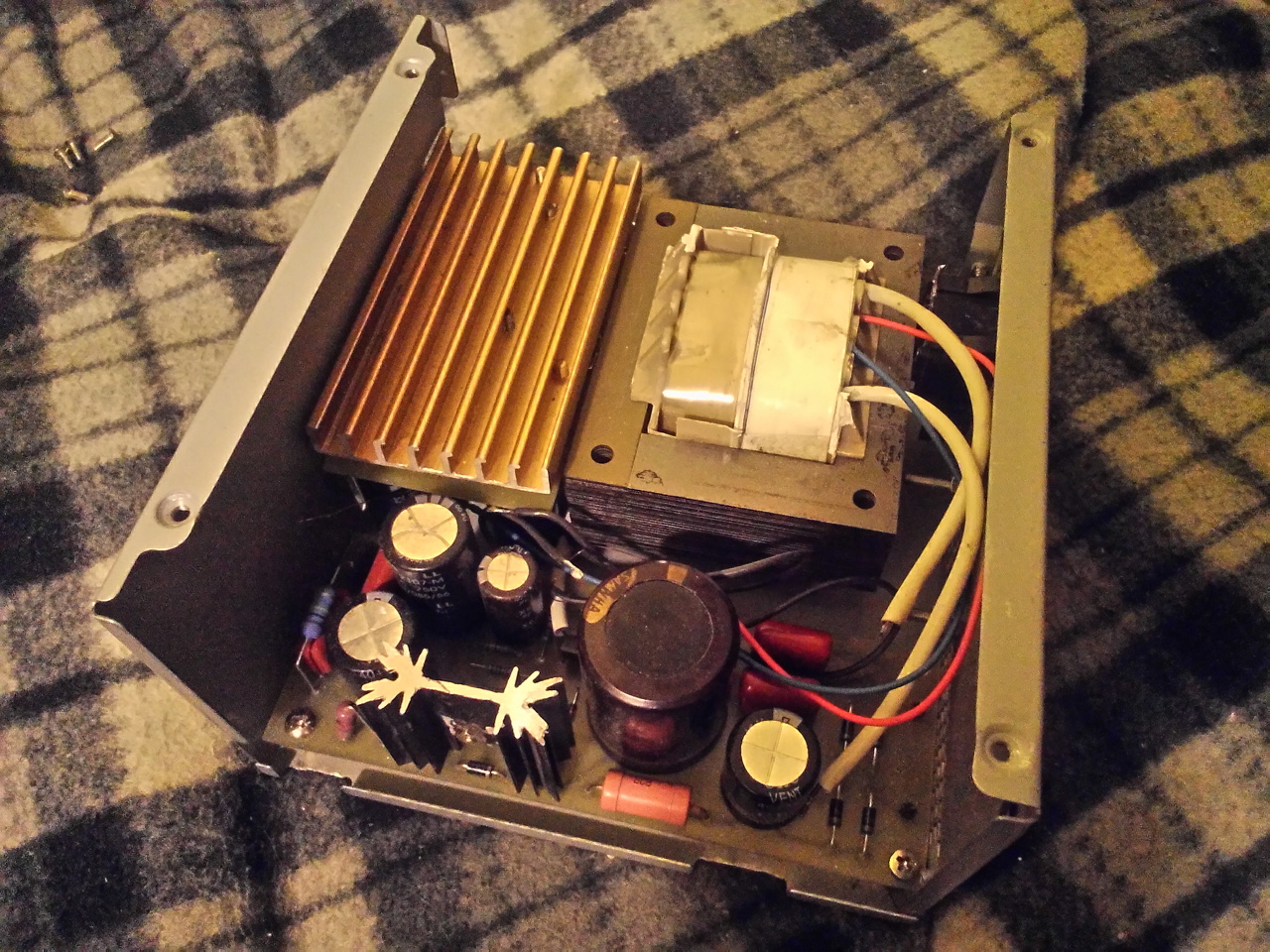

(#) akos11 válasza (Felhasználó 46585) hozzászólására (») Aug 7, 2015 /
Üdv jól látod ARC PH3SE van nekem is de én jobbat szertnék csinálni nála mert az zajos sajnos, Igaz szép részletező a hangja Nekem A tl783 fetes stab ic vel van a tápja duplán és még rc szűrő is és semmi brumm nincs csak csőzaj íme a táp panelem

(#) CHZ válasza akos11 hozzászólására (») Aug 7, 2015 /
Ha zajos, akkor ott valamit nem jól csináltál!
Táp fóliavezetésében is látok problémát, az elkoknál.
Eredeti tápját érdemes megcsinálni, TL783 termelhet bőven zajt.

(#) scooby_ válasza akos11 hozzászólására (») Aug 8, 2015 /
Én egészen másmilyen tápot építettem neki, a CHZ-féle zéneráram generátoros soros áteresztős tápot. Mértem szkópon a zaját, gyakorlatilag terhelve sincs neki.
A PH3 nem lehet zajos. Szerintem próbálj más tápot. Én ugyan PH5-öt építek, de az is csendbe van egyébként. Szkópon érdemes lenne méricskélni, hogy az a zaj honnan eredhet? Egyébként szép lett a táp!
Egyebek iránt, tanácsot kérnék a tápomhoz! Mivel a hely kicsi, és mindent a képen látható pozícióban kell elhelyeznem, mit tegyek a 230-as tápaljzat és a trafó közé? Egy darab lemaratott panel? Félek, hogy hozzá érne a trafóhoz a vezeték, mikor belenyomom a dugót. Felül még lesz egy nagy 12centis venti lassú fordulaton, hogy a melegedő fűtésstabot meghűtse.
A hozzászólás módosítva: Aug 8, 2015
(#) scooby_ válasza scooby_ hozzászólására (») Aug 8, 2015 /
Ja igen! A trafóval kivételesen én szenvedtem meg! 1,5Amperrel terhelve 12V kereken, illetve 230V. Kivételesen egészen jól sikerült azt leszámítva, hogy a fűtés szekunderén csak utólag vettem észre, hogy alumínium huzal, még gondolkozom hogyan kötöm majd be, mert az ón nem igazán akarja megfogni, pedig úgy tudom, az alu az forrasztható?
(#) Massawa válasza scooby_ hozzászólására (») Aug 8, 2015 /
Igen az alu forraszthato, de igen nehezen..... Védöatmoszféra jot tenne...

(#) akos11 válasza scooby_ hozzászólására (») Aug 8, 2015 /
Üdv szerintem csípd le vagy hajlítsd kisebbre a kivezetését az ajzatnak és zsúgor csövet melegíts rá. az 1 szeres biztonság meg egy vékony plexit rgasz a trafóra akkor nem érhet hozzá .

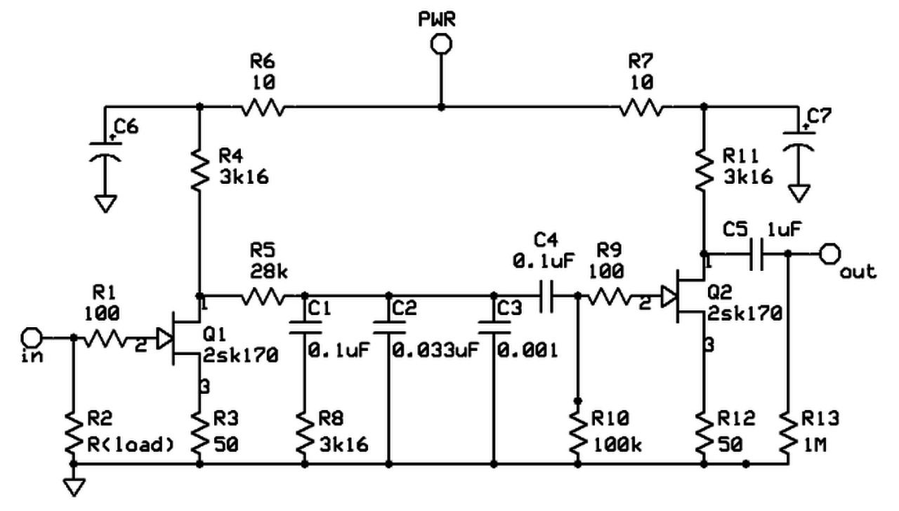

(#) Moszkvai válasza Dr Endugu hozzászólására (») Aug 19, 2015 / 1
A Tiéd aktív RIAA. Hasonlót próbáltam de nem tettszett igazán. Viszont a RIAA áramkörét kicserélve, jóval hallgathatóbb lett. A KD-s RIAA passzív RIAA áramkörrel van ellátva.
Vannak nála jobbak, de nem annyival, mint amennyivel rosszabbakat is hallottam.
Első korrektornak, tökéletes, nem kerül sokba, 100% sikerélmény. Közben lehet tervezgetni a következőt, infókat, alkatrészeket és tapasztalatokat gyűjteni. Viszont a tervező ajánlását érdemes megfogadni és ST gyártmányú TL074-et tenni bele.
(#) Moszkvai válasza akos11 hozzászólására (») Aug 19, 2015 / 1
Több IC-s RIAA-t is kipróbáltam, volt amelyik nem tettszett, de ennek a KD-snek még egész jó hangja van. Sok függ a jó kapcsolástól is! Csatoló kondenzátorok is némileg befolyásolják a végeredményt. Itt ugyan a bemeneten nincs lezárás de a be is kimenet lezárásával is érdemes hangolgatni. Létezik egy nagyobb testvére ugyanennek az áramkörnek, diszkrét alkatrészekből, de nekem nem hozta azt amit vártam volna tőle. Az Actidamp MK-IV szintén IC korrektor, ami a neves, csöves HIRAGA-t váltotta le.
Az általad linkelt áramkör sem túl bonyolult, az sem tartana sokból összedobni. Még lehet, Én is összerakom, 2SK170-em van itthon egy pár darab.
