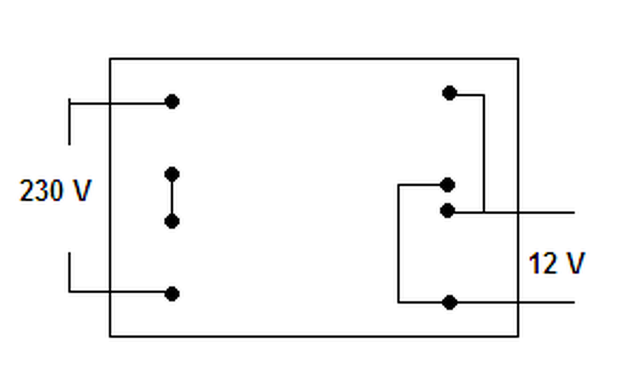

Van egy Nyákba ültethető kis trafóm,ami 2 secunder 12V-os tekerccsel rendelkezik. Mindkettő tekercs mindkettő vége ki van vezetve,én ezt a két tekercset szeretném párhuzamosítani a nagyobb terhelhetőség érdekében.
Van valami előírás,hogy melyik kivezetést melyikkel kell összekötnöm? Ha igen,milyen módom tudom ezt mérni? A váltófeszültség ezután egyutas egyenirányítást kap,ha ez számít.

(#) ferci válasza Kicsa hozzászólására (») Aug 8, 2015 /
Ha puskás-féle, akkor így.. de jobb lenne a kétutas egyenrángatás..
(#) proli007 válasza Kicsa hozzászólására (») Aug 8, 2015 /
Hello! Egy általánosan használható módszer..
A két szekunder tekercs egy-egy lábát összekötöd és a a másik két szabad láb között mérsz feszültséget.
- Ha 0V-ot mérsz, az a kettő is összeköthető.
- Ha a trafó kétszeres feszültségét méred, akkor valamelyik tekercs két pontjáét fel kell cserélni.
- Ha nem "nulla" a különbség (néhány tized nem számít), akkor nem kötheted párhuzamosan a két tekercset.
(#) Kicsa válasza proli007 hozzászólására (») Aug 8, 2015 /
Köszönöm szépen mindannyiotoknak a válaszokat!
Ezek szerint fogok eljárni,megyek is méregetni.
