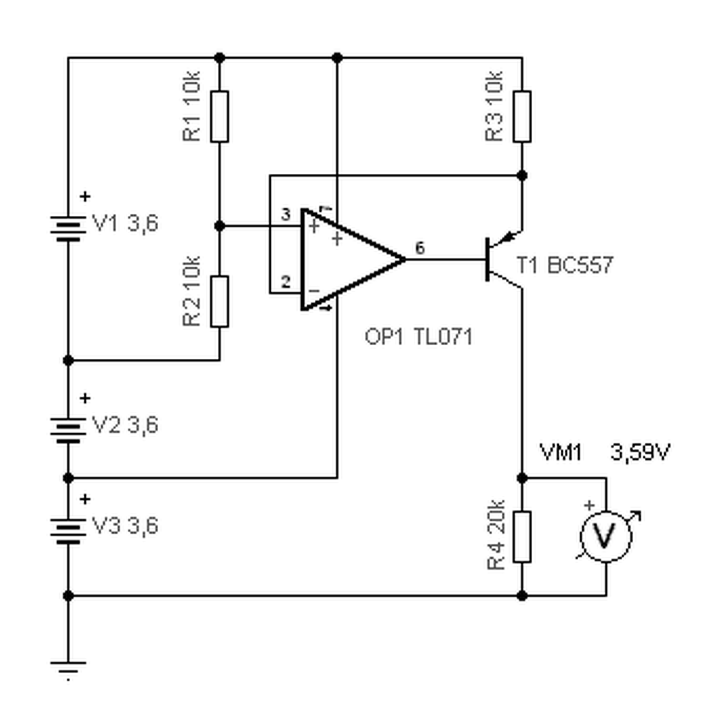

(#) proli007 válasza don_peter hozzászólására (») Aug 9, 2015 /
Hello! Egyszerű parasztos analóg módszerrel is célba lehet azért érni..

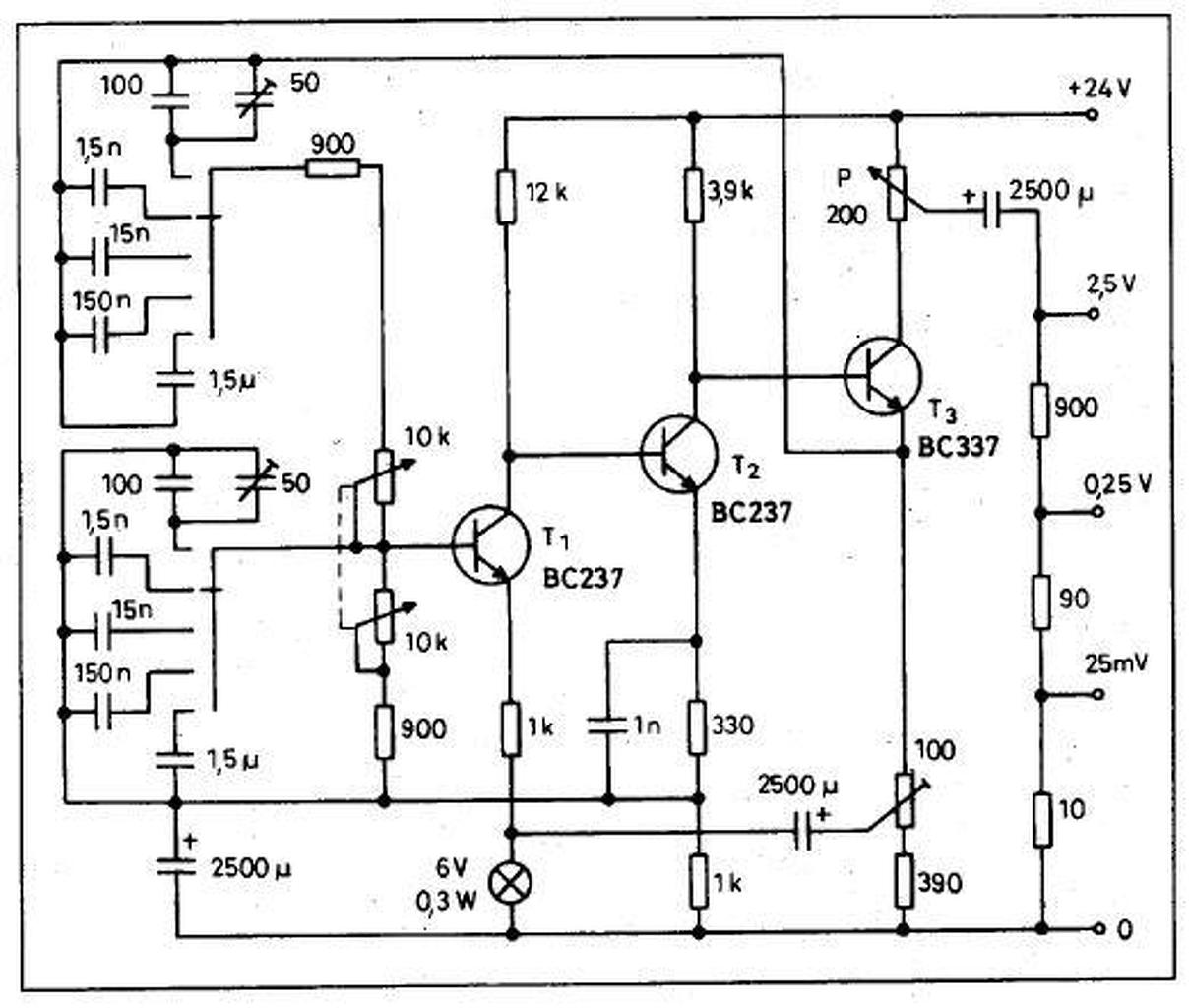

Sziasztok! Segítség kellene.Most egy olyan hanggenerátort javítok,aminek a rajza olyasmi mint ez.Hasonlítanak egymásra.Az a baja,hogy sínus helyett négyszögjelet ad .Nem tudom,hogy hol rossz.A win hídon is ronda jeleket látok.A segítséget előre is köszönöm.
(#) proli007 válasza mackomisi1 hozzászólására (») Aug 9, 2015 / 1
Hello! A Wien-híd osztása 1:3. Így egy Wien híd akkor ad ki szinuszos feszültsége, ha az erősítése 3. Ha alatta van, leáll a rezgés, ha felette, torz a jel. Tehát elsőként a negatív visszacsatoló láncban kell a hibát keresni, ha a híd frekvenciafüggő tagjánál az értékeke megfelelnek. Vagy is itt a trimer, 2500µF és izzó körében kellene keresni a hibát. De az első tranyó bázisába adott másik generátor jelével is ellenőrizhető az erősítés mértéke, valamint a kivezérelhetősége. (Ne torzítson idő előtt és szimmetrikus legyen a vágása túlvezérlés esetén..) A visszacsatolásban pont azért van a feszültség függő tag (izzó), hogy az erősítés automatikusan beálljon 3-ra.

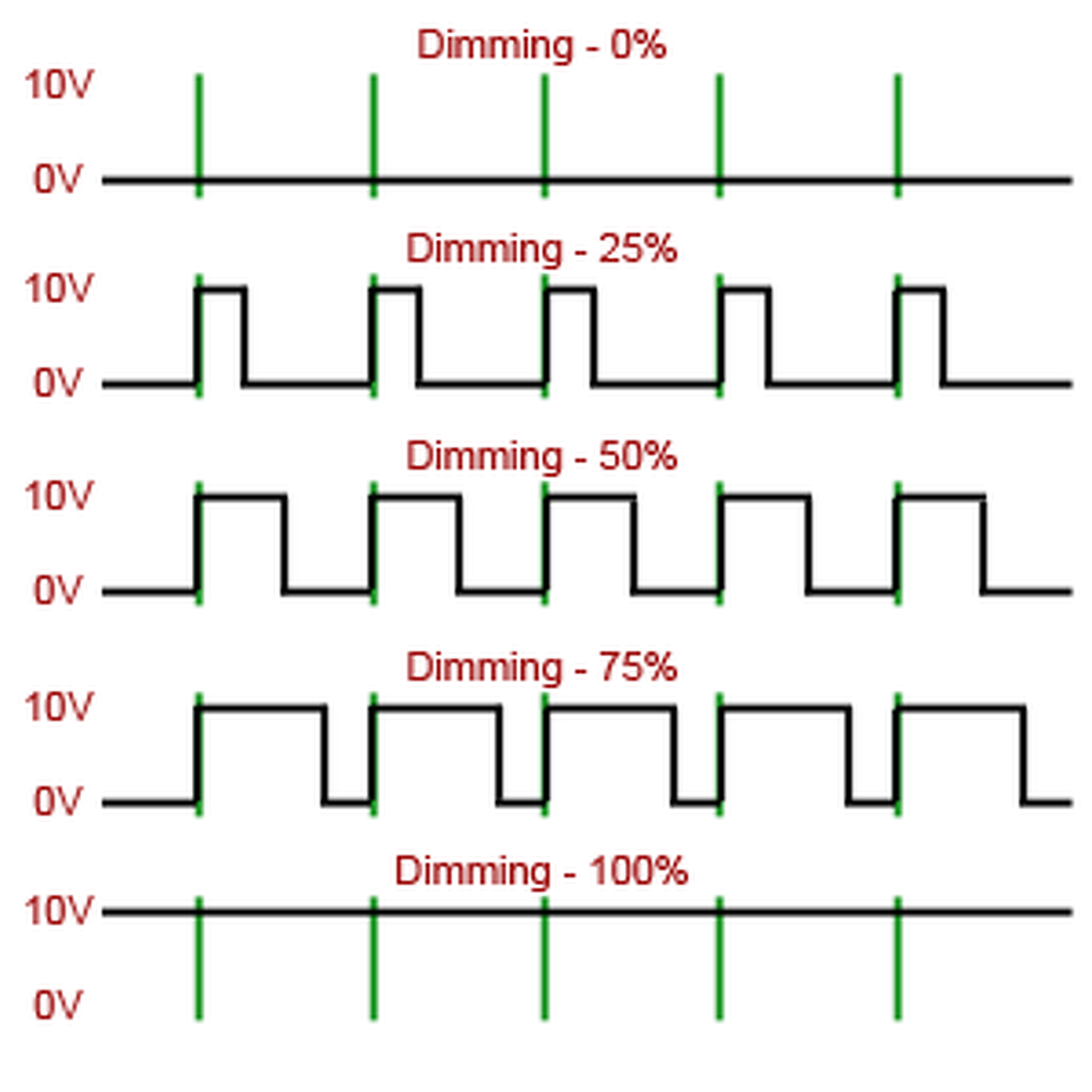

(#) Bakman válasza Andreaska91 hozzászólására (») Aug 10, 2015 /
PWM szabályzással el lehet menni 12 V-ig is, csak az a kérdés, neked megfelel-e az ilyen jelalak. Ugynais ez nem normál egyenfeszültség lesz.
