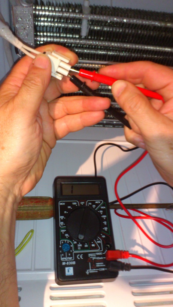

Kedves Hozzáértők és Hozzá nem értők!
Visszatértem! Folytatnám ahol július 22.-én abbahagytam.
Tehát a fagyasztóm továbbra is jegesedik és engedi magából az olvadék vizet. Úgy látszik be kell rendezkednem a három heti leolvasztásokra. A fagyasztó hátpaneleinek kiszedése után a fűtőszálon volt néhány megfagyott vízcsepp, tehát időnként folyékony állapotban is megtalálható a víz a hűtőradiátor körül(lehet hogy időnként fűt aminek fűtenie kell?). Multiméterrel lemértem minden kábelt ami elérhető volt, hogy van -e szakadás.A bekonnektorozott, és így ki is emelhető kábelköteg minden vezetéke, beleértve a hőbiztosítékot is szakadásmentes. A fagyasztótéri fűtésszál 400 ohm-os. Fut még le egy kábel a hűtőszekrényrészbe. Ez nem tudom mihez vezet,ezen nem mért semmit (nem nullát, hanem semmit) a multiméter. A beérkező kábel aljzaton három párban van csatlakozó hüvely. Egy páron nem mért semmit, nyilván ezen jön a kapcsoló áram a hőbiztosítékba, onnan vissza a második párba.Itt az aljzat megosztja a fagyaszótéri fűtéshez és a hűtőtér felé menőhöz a harmadik páron.
Ha ez fűtő áram lehet hogy a hűtőtérben is van egy fűtő kör amihez lefut a mért értéket nem mutató vezeték?
Ha így volna, akkor talán azért nem mutat értéket a multiméter, mert az a fűtőszál szakadt meg? Ez a szakadás visszahathat a fagyasztótéri fűtés működésére?
Sok kérdés és lehet hogy a hozzáértőknek hülyeségnek hangzik, de nem tudom továbbra sem mi okozhatja a folyást ha a hőbiztosíték jónak tűnik.
1. kép Fagyasztó téri fűtőszál kábele mérve.
2. kép Hűtőtérbe futó kábel mérve.
3. kép Kiemelt kábelköteg vezetékeire rámérve minden értelmes kombinációban u.az az érték.

(#) Joe_001 válasza Hongarije hozzászólására (») Aug 9, 2015 /
Elsősorban a 3. képen lévő alkatrész hibájára tippelek. 2 db hőmérsékletre kapcsoló van benne. A korral elmászik a kapcsolási pont, lerövidül a leolvasztási, párátlanítási ciklus. A vezérlőelektronikában lévő elkokat is meg kéne nézni ESR értékre.

(#) Hongarije válasza Joe_001 hozzászólására (») Aug 9, 2015 /
Kösz Joe
A múltkor is erre tippeltél szerintem. Te tudod mi van a dobozkán belül.
Én csak annyit érzékeltem, hogy nincs belül szakadás. Pénteken már indítottam egy keresést az Orczyban, de zárásig nem jutottunk közös nevezőre. Küldtem utána képet is nekik az adatok mellé, hátha könnyebben rátalálnak a katalógusban.
Utolsó mondatodból csak annyit értettem, hogy vezérlő elektronika. Nem ismerem a szakzsargonotokat. "elko" talán= kondenzátor? ESR-ről lövésem sincs.
Ha kívül, a fagyasztó ajtaján vannak a vezérlő gombok, akkor mögötte az ajtóban van az a bizonyos elektronika? Ha ezt kell javítani, erre is van specializálódott szerelő, mint Merza Péter a mosógépekére?

(#) Joe_001 válasza Hongarije hozzászólására (») Aug 10, 2015 /
Két db bimetálos kapcsoló. Ennek a jelére indul, áll le a leolvasztási, párátlanítási ciklus. Az elkó elektrolit kondenzátor Az ESR az elkó beiktatási csillapítása ami a korral, minél melegebb helyen van annál inkább növekszik. (kiszárad) A bimetál átmeneti felülete meg a korral a diffúzió miatt homogenizálódik ezáltal a hő függvényében nem annyira változik a mechanikai alak. Ezért a 3. képen lévő mérő összeállításod nem helyes, mivel pl fokozatosan változó hőviszonyok közt és a hőmérsékletet is mérve kéne a zárlatot (mindkettőt) mérni, hol vannak a kapcsolási pontok. A vezérlő elektronika helye gyártmányonként eltér(het), a javításához bármely ilyen műszerrel, elektronikához való pákával rendelkező műszerész jó aki javítással foglalkozik.A termoswitch tesztjére ezt találtam:teszt

(#) Joe_001 válasza dome_ hozzászólására (») Aug 10, 2015 /
Kettő a fűtőszálba megy(10 Ohmos nagyságrend) a többi termokapcsoló.(kettőnek is léne lennie). A cseréje levágás után szín szerint forrasztás, szigetelés szigorúan zsugorcsővel! Víz, páramentesség követelmény! Érintésvédelmi okokból minimum ez előírás!(csatit nem hiszem hogy adnak hozzá) Az elektronika szokott az ajtó fölött is lenni de az alábbi orosz link alapján külön fehér dobozban is lehet. A gépedről ezt találtam, igaz a fele Orosz translator után is, de ez alapján el lehet indulni. a panelon csak 3db elkó nem sokba kerül minimum 105°C kivitellel, azonos értékkel érdemes cserélni.

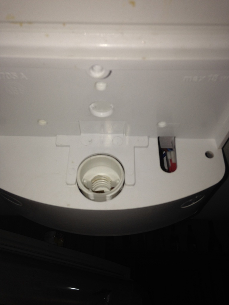

(#) jkornel válasza Joe_001 hozzászólására (») Szept 2, 2015 /
Szia Joe_001!
köszi a segítséget, de elakadtam
Levettem az izzó buráját, de nem találok csavart vagy bármit, hogy hozzáférjek az elektronikához. Mindenütt műanyag.
A 2. kép bentről kifelé készült.
Segíts, légyszíves, hogyan tovább!
köszi előre is:
Kornél
