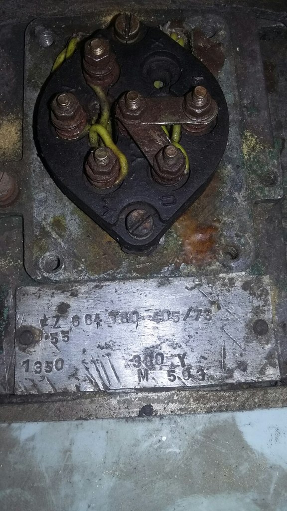

(#) buslaci86 hozzászólása Dec 26, 2015 /
1.5 kw
Mellékeltem egy képet igy hátha tudtok segíteni
előre is köszönöm
(#) granpa válasza buslaci86 hozzászólására (») Dec 26, 2015 /
Indító kondit az üzemivel párhuzamosan kell kötni, felpörgés után nyomógomb elenged, vagy relé megszakít. (kb. kétszerese az üzeminek)

(#) buslaci86 hozzászólása Jan 3, 2016 /
Üdv mindenkinek.
Szerintetek hány KW-os lehet?
előre is köszönöm.
(#) VIM válasza buslaci86 hozzászólására (») Jan 3, 2016 /
Szia! Ami az adattáblán fel van tüntetve az szerintem mértékadó lehet, mert a T80 adat az a tengelymagasságot jelöli és ehhez az 1350f/p az 550W-nak felel meg (.55(kW).

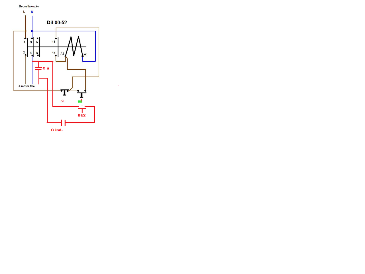

sziasztok.Hidraulika prést gyártottam.a meghajtást egy 380/220V 3Kw motor fogja végezni.Ideiglenesen már bekötötttem 300mikrós inditó és 60 mikrós üzemi kondival nyomógombbal.Segitséget kérnék ez ügyben:készül a vezérlő szekrény: kapcsolási rajz kellene mágneskapcsolós ki-be nyomógombos,vészleállitós kapcsolásra.segédfázist nyomógombbal végzem.van néhány fajta mágneskapcsolóm 220-as behúzótekerccsel.milyen vészleállitót vegyek?tehát egy komplett rajz nagy segitség lenne.Köszönöm mindenkinek!!

(#) ha9pi.feri válasza luczó norbert hozzászólására (») Jan 15, 2016 /
Szia! A vész leállításhoz a KI gombnak ilyet kell tenni: Bővebben: Link. A kapcsolás pedig (a BE gombok együtt működnek, amíg nyomod be van kapcsolva a "segéd fázis"):

(#) luczó norbert hozzászólása Jan 15, 2016 /
3 állású szeleppel működtetetem.a vészleállitó a mágneskapcsoló vezérlését szakitaná.
(#) ötfelezős válasza ha9pi.feri hozzászólására (») Jan 15, 2016 /
Én nem ajánlanám ezt KI gomb helyett. Rendes vészgombot ugyanis mindig kézimunkával még alapállásba kell helyezni működtetés után.
(#) luczó norbert válasza ötfelezős hozzászólására (») Jan 15, 2016 /
szerintem nem KI gomb helyett gondolta.Lessz zöld és piros nyomógomb egy fekete nyomógomb segédfátisnak.Avészleállitó csak biztonsági funkció lenne.
(#) luczó norbert válasza ha9pi.feri hozzászólására (») Jan 16, 2016 /
idáig értem.átrajzoltam papiron lekövettem az áram útját.Annyit még ha megtennél berajzolnád a VészStop gombot is a rajzon?Köszönöm!

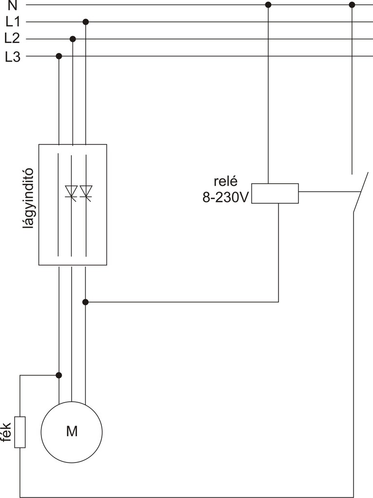

(#) sunside hozzászólása Jan 24, 2016 /
3 fázisú hálózat hiányában nem tudom kipróbálni a képen látható elgondolásomat.
(nem teljes, szabályos rajz, csak a lényeget tartalmazza)
Ha a lágyinditó lassú fel-lefutásra van állítva akkor az indulás pillanatától a lefutás végéig behúzva lesz a fékmágnes? (oldja a féket)
(#) maszek0005 válasza sunside hozzászólására (») Jan 24, 2016 /
Nem tudom minek kell relé hozzá? Az elgondolás egy picit sántít. A fék tekercsét, közvetlenül a motor kapcsaira szokták kötni. Ha a lágyindítód két fázisban dolgozik, akkor a harmadik, nem szabályzott tekercsre kötik a féket, a motor kapocsházában. Így a fékmágnes biztosan nyít, amíg a motorod üzemel. A lágyindító elé szoktak mágneskapcsolót tenni.

(#) sunside válasza maszek0005 hozzászólására (») Jan 24, 2016 /
Ez mind igaz, úgy szokták. Viszont a vezéreletlen fázis csak keresztül megy a lágyinditón, vagyis addig lenne oldott a fék amig el nem veszem a 3 fázist. Az elgondolásom lényege, hogy figyelje a folyamat végét és csak akkor fékezzen és utána vegye el a 3 fázist.
(#) sunside válasza sunside hozzászólására (») Jan 24, 2016 /
Kiegészítés: a lágyinditón van egy relékimenet ami akkor kacsol ha a felfutás befejeződött. Lefutás végére viszont nem ad semmi jelet. (ha jól tudom)
A lágyindítót vezérelni is kell. A vezérlőjelet az A1, A2 pontokra szokták küldeni. Ha ez megszűnik, akkor fog fékezni és a 2 fázist lekapcsolni. De van olyan lágyindító is amelynek az indítása, leállítása csak egy záróérintkezővel van megoldva.
A hozzászólás módosítva: Jan 24, 2016
(#) maszek0005 válasza maszek0005 hozzászólására (») Jan 24, 2016 /
Másik megoldás lehet még a nemszabályozott és az egyik szabályozott fázis közé kötni egy 400V- os mágneskapcsolót. A segédérintkezője vezérli a féket, míg a főérintkezők a motorra kapcsolják rá a feszültséget.
Konkrétan nem ismerem ezt a típust, de annyit tudok az MXR típusról, hogy forgásirányváltást is tud. Emiatt van rajta ha jól láttam a képet, 13-,14- számmal egy segédérintkező. Elméletileg ő bont el amikor véget ér a lassítás.
Ezt lenne jó megtudni, mert a leírás szerint csak a felfutás végén ad kontaktot és nem tudom, kitart-e a lefutás végéig?
Ez esetben tényleg felesleges lenne a másik relé.
Vagyis ez megint nem jó, a felfutás végéig nem lenne oldva a fék. ( de sok bajom van, tudom )
Hát szerintem akkor a 17,07órai hsz alapján maradna a 400V- os behúzótekercses mágneskapcsoló, a lágyindító után kötve. A behúzótekercs akkor kapna feszültséget, amikor a felfutás elkezdődik, a lefutás után pedig egyszerűen kiesik. Szerintem ennél egyszerűbb megoldás nincs.
