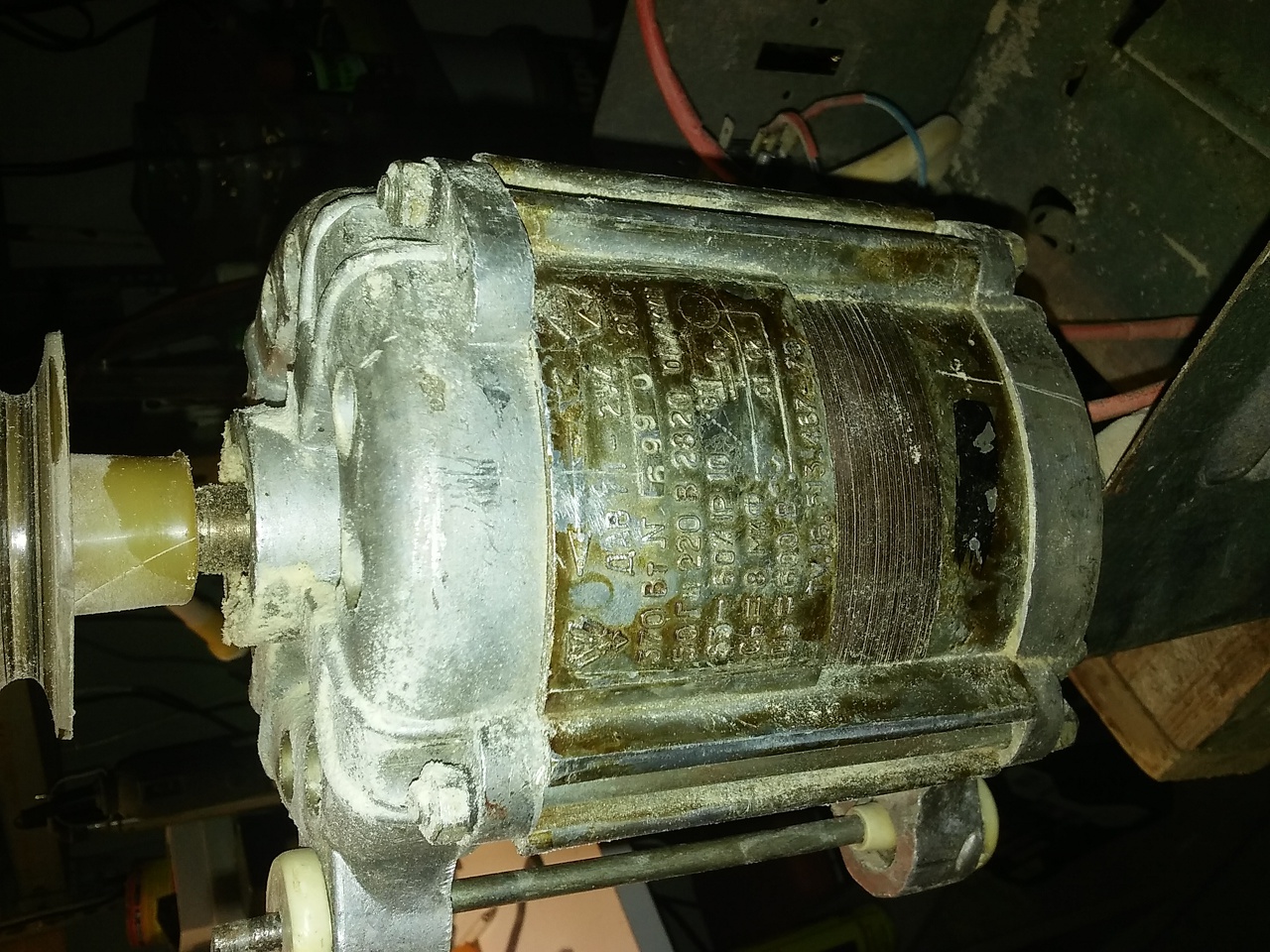

Segítséget kérek!Laikus vagyok!Apámtól örököltem 1db 220v-os 1500w-os motort. Kapocsléc nincs, párosítva jön ki fekete/sárga majd ugyanez a párosítás kicsivel arrébb. hogyan kössem be szín szerint kérném a magyarázatot. Előre is köszönöm

(#) VIM válasza jonas112 hozzászólására (») Dec 12, 2015 /
Szia! Adattábla sincs rajta? Legalább az indítási módja kiderülne belőle. Ha "K" van a betűjelekben akkor állandó üzemi kondenzátoros ha pedig "N"-s akkor indítós.

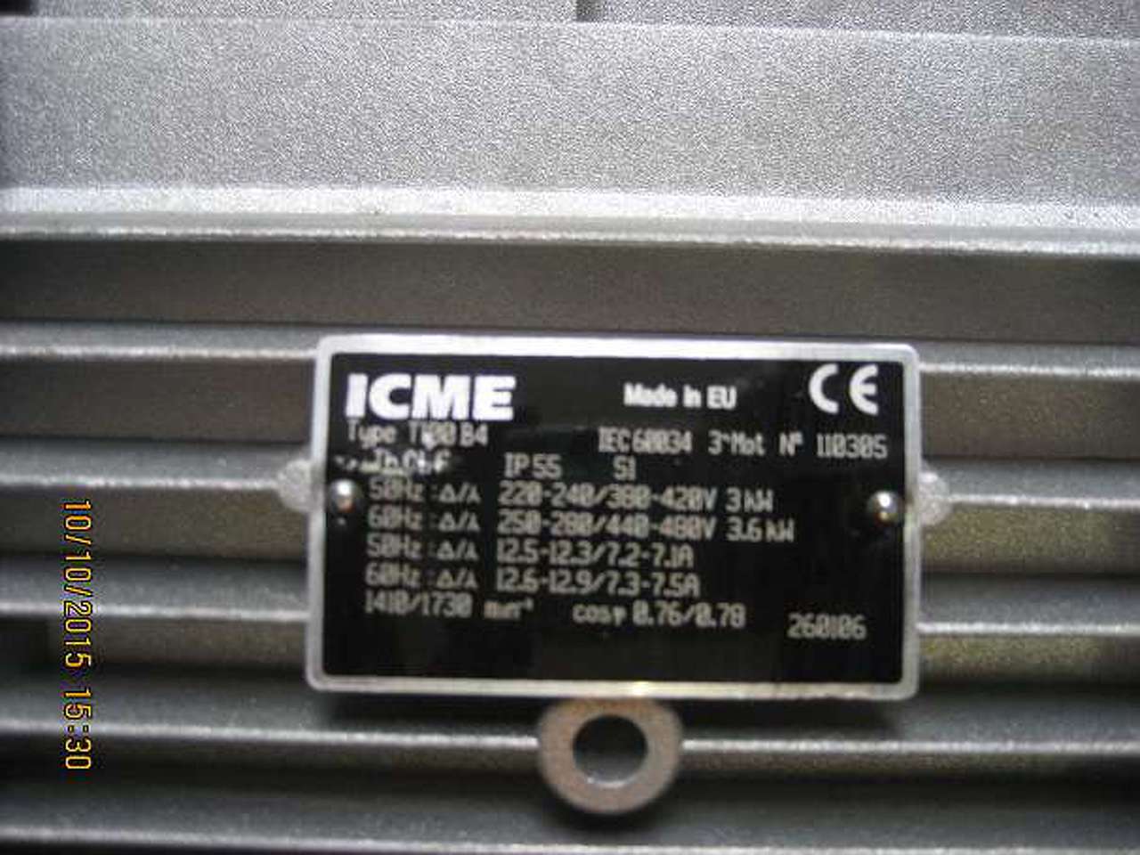

Van egy villanymotorom, aminek a bekötésében kellene segíteni. A mellékelt rajzokat találtam a tábláján. Nem tudom, hogy mi az a C1 és C2. Illetve mindegy a motor 3 kivezetését hova kötöm?
Előre is köszi a segítséget.
(#) kadarist válasza szaszaa01 hozzászólására (») Dec 13, 2015 /
Milyen színűek a kivezetések?

(#) szaszaa01 válasza kadarist hozzászólására (») Dec 13, 2015 /
Egyszínű piros mindegyik

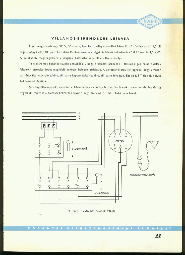

Az E1N esztergagépen a gépkönyv szerint 3 fázison kívül nem kell más madzagot bekötni. Nem kéne a testet leföldelni? Ilyenkor még a fi relé sem működik ha jól tudom. Foglalkozott már valaki ilyennel? Köszönöm szépen a válaszokat!
A hozzászólás módosítva: Dec 17, 2015
(#) elektrorudi válasza Gogo hozzászólására (») Dec 17, 2015 /
Természetesen kell földelés, csak vagy akkoriban nem volt fontos ezt megemlíteni, vagy eleve azzal számoltak, hogy egy villanyszerelő köti be, aki tudja, hogy mit csinál.
A másik érdekes dolog a munkalámpa bekötése, ami látszólag két fázis közé kerül, ami nyilván képtelenség. Ide 400V/24V leválasztó biztonsági transzformátor kell, ami talán benne is van a gépben. Lehet, hogy ezt csak egy illusztrációnak szánták (bár a szöveg ennek ellentmond).
