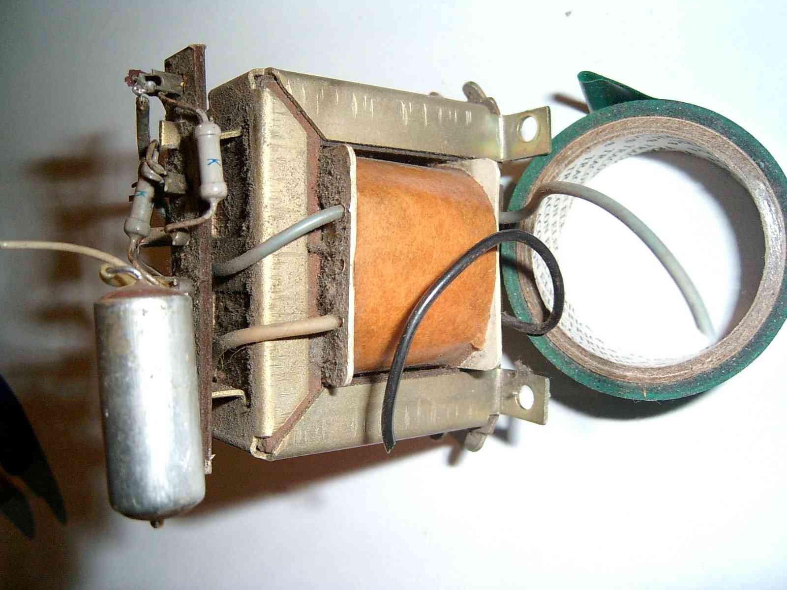

Lehet,hogy érdekelnének a csövek,kimenők.Irtam pü-t.(a többit pü-ben)
Sztem 100V-osnál a hangszóró előtt lehetett. De nem biztos...
Az én 100V-os kimenőm ellenállásai 15ohm:4ohm, szóval nem valószínű, hogy az lehet...
Köszi, akkor át kell tekernem, mostmár csak csőt kellene szereznem
Jah ez a két kicsi trafó elég kimenőnek áttekerve nem? remélem igen max 2*1-4W hoz, milyen csővet ajánlasz?
Letöltötem az UBL21 adatlapját innen:UBL21
A 200 V Ua, 200 V Ug2-höz 200 Ohm katódellenálást javasol, amin 13 V esik. Ekkor az anódáram 55 mA, a segédrácsáram 9,5 mA, tehát a katódáram 64,5 mA. A kimenőtrafó 21:1 áttételű 8 ohmra, a primer induktanciája 3,5 Kohm az átvinni kívánt alsó frekvencián. A primer oldali teljesítmény ekkor 4,8 W, 10 % torzításnál. Ez a szekunderen kb.3,5 W. Ezt a teljesítményt lehet a csőből kicsikarni, ha a kimenőtrafó illesztése jó.
360 Ohm primer oldali Rdc szokásos érték rádiók, TV-k hasonló méretű kimenőtrafóinál, a 4 Ohm is normálisnak tűnik a szekunderen.
Szerintem PCL vagy ECL 86 kimenője lehetett, ki kéne próbálni. A primer oldalra szoktak egy R-C tagot kötni freki korrekció céljából (pár nF+10-20Kohm). Nézd meg az áttételt, abból kiderül, lehet 100V-os is.
Nem írtad, vagy nem figyeltem, hogy a DC ellenállást mondod. Úgy persze korrekt a primernek a 2-300 Ohm, de a szekunder 4 Ohm-ját kicsit sokallom, tekintve, hogy az azért elég vastag drót, és nem is túl sok menet.
Teljesen egyetértek, a 2W azért kevés egy 11W-os lámpától Ettől többet tud a PCL is a 9W-jával. Tom kimenője meg 1:39-es. Ezért nem tudja kivenni a "tudományt" a csőből

Itt vannak az adatlapok. Idézet: „Imi65 írta: szekunder 4 Ω-ját kicsit sokallom, tekintve, hogy az azért elég vastag drót, és nem is túl sok menet.” Valóban, a szekunderen nagyon sok a 4 ohm, az általában 1 Ohm alatt van ilyen kis kimenőknél is.
Köszönöm a jó tanácsot EcoPityu, megfogadom és tekerek még a trafóra az a biztos!
Ilyen kis értékű ellenállások mérésénél elég pontatlanok az átlag-műszerek
Tehát ezek alapján az még lehet akár 0,9 ohm is...
PL 82 inkább a PCL 86 környékén mozog, de egy kicsit jobban meg lehet izzasztani, jó erősítőt lehet belőle építeni (én is építettem valamikor).
A PCL 82 kisebb teljesítményű, csak 5.5 W anóddisszipációjú a pentródája, szemben a PCL 86 vagy PL 82 9W-jával.
Az már jobb (16 ohmos hangszóróhoz már jó is lehet akár)
Mérd meg a feszültség áttételt (50 Hz-el) , egyből okosabbak leszünk (vagy nem)

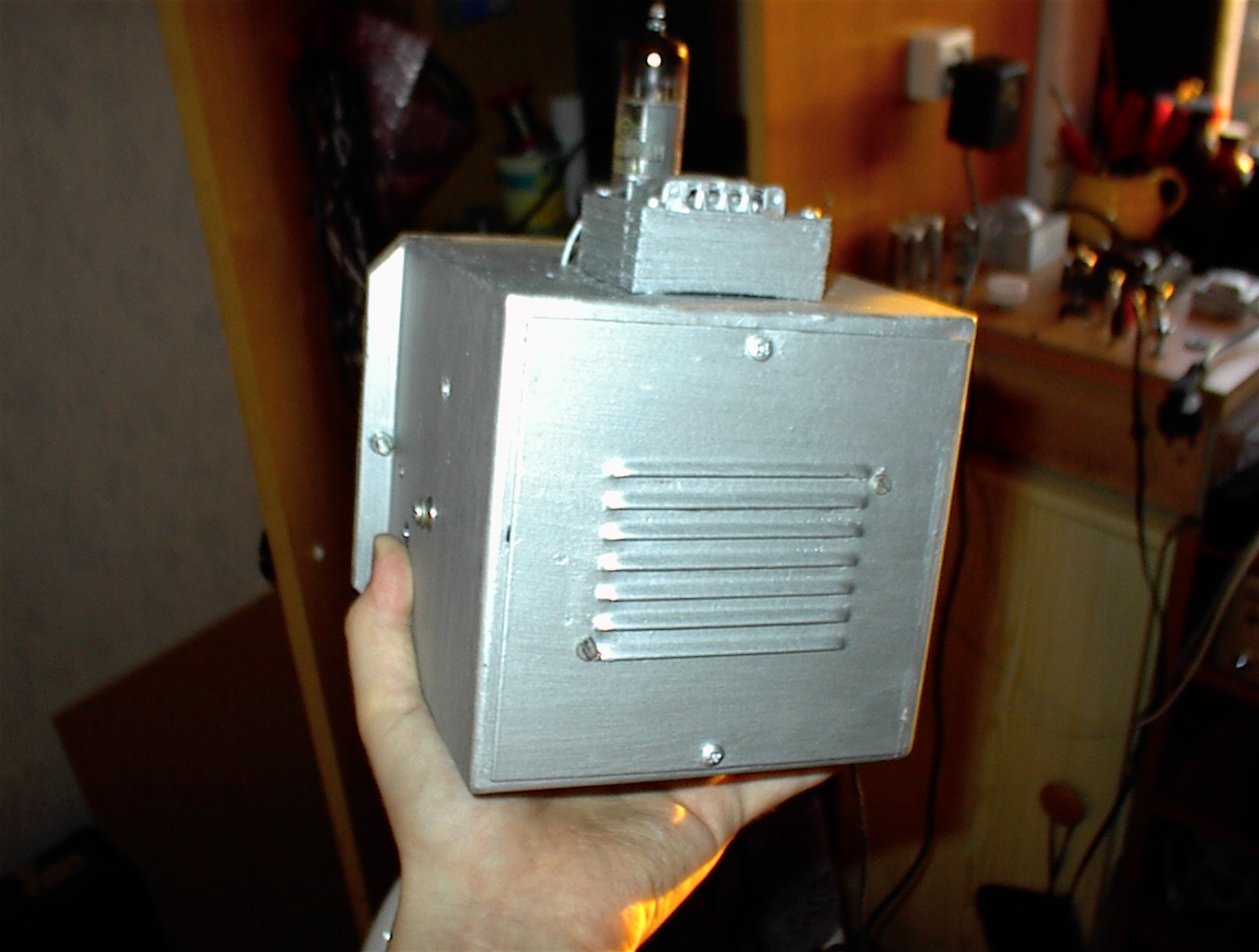

A tapasztalataimat szeeretném megosztani veletek. Van nekem ugyebár egy PCL86-os sztereó SE végem, és ma kapott egy másik potmétert és egy kimenő trafót. Több kisérletet is végeztem a kimenőkkel, rangsorolva hangminőségileg a következők: 1. helyen végzett a TESLA B100 tipusú orsós magnó hálótrafója (220/2x17,5V) 2. helyen egy másik TESLA tipusú orsós magnó hálótrafója, kicsit nagyobb vaskeresztmetszettel. 3. helyen a házilag tekert 10cm2-is trafó lett: A csöves cikkemben levő tekercsadatok alapján készült. 4. helyen a VIDEOTON TV-ből kibányászott hangkimenő volt 5. helyen a kis UNITRA magnó hálótrafója volt: (220/8V; 3cm2) Tehát ez is bizonyítja azt hogy nemkötelező megtekerni a kimenőt, ha van kéznél sokféle hálózati trafó, azok közül is érdemes válogatni. VIDEOTON dobozkákkal (15W) élvezetes a zenehallgatás, ilyen gyönyörű hangú erősítőt még nem hallottam szólni, mint ez a csöves PCL-ekkel. A 16-os képen a legújabb ECL86-os üdvöske, a 17-esen a mostani szép hangú végem. Lassan már a 16-odikat taposom, és még ennél szebb hangú csövest még életembe se hallottam. Mellesleg a készülék maga is kinézetileg elég szép lett (KÖSZI MARCIBÁCSI )Üdv.: Müszi

Egyébként jó lett! A fadobozost is ha lecsiszolnád, pácolnád, lakkoznád, vagy akár lazúrozndád, még jobban nézne ki!
