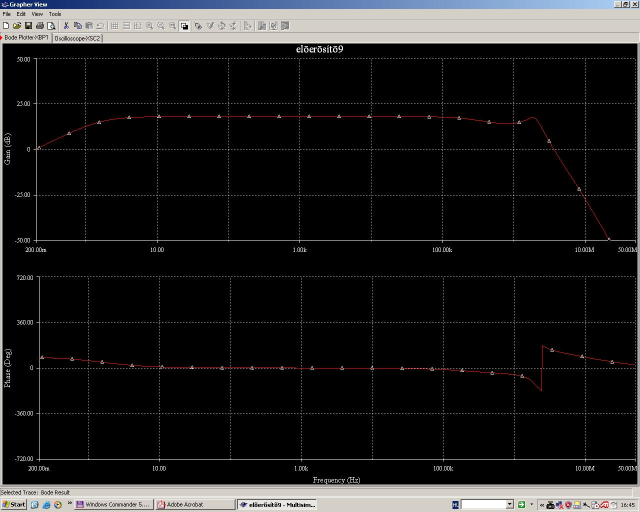

Ha LF356-ot használsz akkor a harmadik fokozat után már csak néhány 100kHz lesz a sávszélesség.
Ez komoly? Te milyen programot használsz a szimulációra, amiben a sávszélességet is meg lehet figyelni? Lehet hogy nekem is össze kéne dobni szimulátorban. Megnézem akkor az MK3-ban mit használtak hátha az elég lesz nekem is.
A multisimulátor egyik legújabb verzióját. Erről a címről emeltem le: Itt egy, mára már elavult cím szepelt.
Az a gáz hogy már a második fokozatnál jelentős a sávszélesség esése. Szerintem az lehet az oka hogy a fogadó műverősítőnek kicsi a bemenő ellenállása az előző fokozat kimenő ellenállása meg túl nagy. Nagyfrekis tartományban való műveleti erősítő illesztésben meg nincs tapasztalatom. Felteszem ide holnap a szimulációs file. Az LF357-et csak le kell cserélni benne. Olyan 2-300khz-re számíthatsz.

Látom már én is ICD2-öt fogok építeni. Akkor ahogy ígértem itt a szimulációs file. A szimulációs eredményeket JPG formában kirakom, hátha nincs Multisimulátorod.
