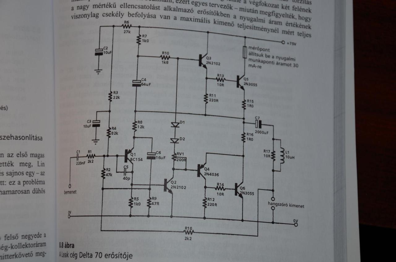

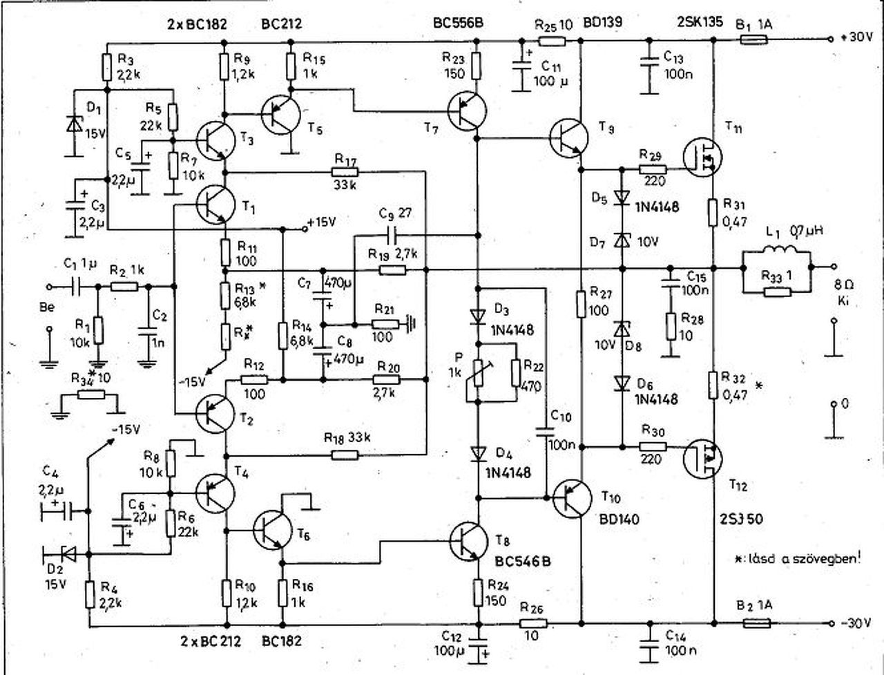

(#) Davidd hozzászólása Aug 16, 2015 /
Sziasztok! Beszereztem 2 darab topot, aminek darabja 4 ohmos. Igaz majd a kis hangcuccom része lesz átalakitás után, viszont ez számomra nem házibuli kategória, majd kap egy rack méretű erősítőt stb, viszont én ezt az erősítőt nem akarom egyfolytában kiszedegetni a rack-ládából, ezért úgy döntöttem építek külön egy ilyen házibuli kategóriájú erősítőt. Hűtéssel probléma nem lesz, annak idején egy 2x170W rms akai erősítő volt rajta passzívan, most meg kapott meg 2 darab 8x8as ventit, viszont térjek a lényegre. Van egy trafóm amiből kitudok cserkészni +-70V ot, vagy ha szimplan 1 1 diódával egyenirányitok akkor +70V, viszont a trafó csak 450W, es a +-70 4 ohmon ugyebár nem ennyi lenne. Emiatt gondoltam arra, hogy építek szimpla táposat. Mellékelek egy erősítőt, talán még reloop kollégánk(ha szabad igy mondanom) osztotta meg velem. A kérdés az lenne, hogy bírnáe a 4 ohmon kicsit tökösebb végtranyókkal, vagy esetleg ha valaki tud jobb féltápos erősítőt. (meg egy problémám van hogy 1 ohm az emiter ellenállás, ha 0.47 et teszek mi történne?)
