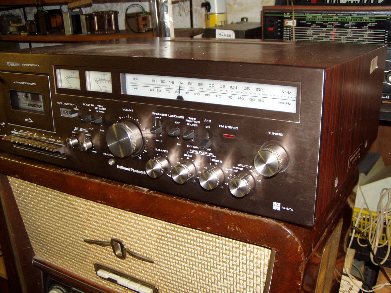

Üdv, mindenkinek! Van egy National Panasonic rádióerősítőm de meg sem nyikkan. Belül semmi égés nyom és az eredeti biztosítékok vannak benne. Azt hiszem két STK 076 vagy ilyesmi IC a végfok. Kapcsolási rajz nincs én inkább a csöves technikában vagyok otthon. Mit tudtok javasolni, mit tegyek? Szoktak az IC-k úgy tönkremenni, hogy még a bizti sem megy ki de egyik csatorna sem szól? Elvinném szervizbe, de nem hiszem, hogy manapság foglalkoznak ilyesmivel. Köszi a segítséget.
(#) pika75 válasza lefituta hozzászólására (») Júl 9, 2015 /
Szia. Van ebay-en is nyomtatott, eredeti szervizkonyv, es talaltam a neten pdf-ben is, igaz fizetos (legalabbis nekem). Tedd fel az Elektrotanya "kivansaglistajara", hatha valakinek megvan es feltolti. Mas: ha van vonalszintu kimenete, koss ra egy masik erositot, hogy az megszolal-e. Mindenkepp tapfeszultsegeket kene meregetni. Nem tiszta ez a "meg sem nyikkan" kifejezes, teljesen halott, vagy csak hang nem jon ki belole, de a magno motor, vu-meterek, vilagitas, radio mukodnek?
A hozzászólás módosítva: Júl 9, 2015

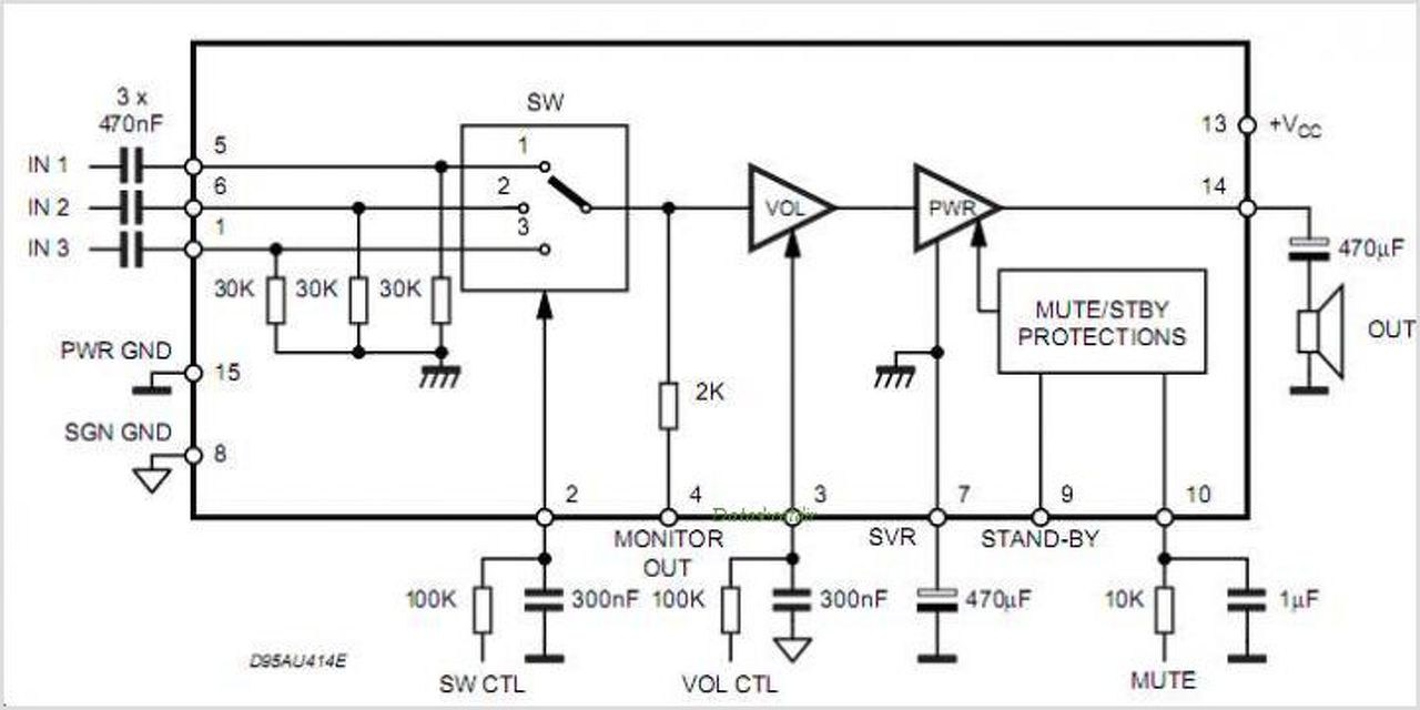

Sziasztok szeretném elkészíteni első erősítőmet ebben kérném a segítségeteket. Megvan a két választott FET-em amik a TDA7494 és a TDA726i amelyeknek megvannak a pdf filejai. Hogyan álljak neki mint teljesen kezdő erősítő építő?
(#) szucsistvan123 válasza MikulaSan hozzászólására (») Júl 9, 2015 /
A TDA7494 egy 2x 10W végfok IC. Kell hozzá 1-2 kondi pár ellenállás, és egy táp, és már hallgathatod is! A doksiában szerintem benne van egy alapkapcsolás, ha nem nagyok az igényeid, akkor megteszi az is.
A másiknak szerintem a végét elnézted, az nem i hanem 1
Tehát: tda 7261 az egy 1x25W végfok IC. Ebből kettő kéne a sztereóhoz. Az előzőből pedig csak egy.

(#) MikulaSan válasza szucsistvan123 hozzászólására (») Júl 9, 2015 /
Ez a 7261-é és köszönöm, Találtam egyszerűbb rajzokat a 7494-hez de csak mono kivitelben alkatrész listával és magyarázattal(videó formába). Azért építik sokat monoként a 7494 et mert hidalható?
Ja igen, elnéztem! mono!
Bocsi! Abból is 2 kell a sztereóhoz! De viszont 3 bemenete van!
És lehet váltogatni, hogy melyikről szóljon.
Értem akkor nem tévedtem nagyot kár muszály lessz beszerezzek egy sztero ict akkor, ettől független köszönöm az önzetlen segítséged.

(#) lefituta válasza pika75 hozzászólására (») Júl 9, 2015 /
Köszi, hogy szétnéztél az ügyemben az ebay-en stb. Nem tudok ebay-ezni, meg lehet nem is ér annyit ez a szerkezet, hogy rendeljek onnan valamit. Ezért gondoltam, hogy itt, mivel sok szakember van, talán kapok valami infót. Nem teljesen halott a dolog mert a rádió térerőmérő műszere mozog, ahogy állomásra hangolok. Csak én nem hallok semmit. A mintha a magnó is menne, csak hang nincs. De annyi sem, hogy a hangszóró bedugásának a pillanatában sincs még egy kis pattan hang sem. Egyik csatornánál sem. Nem tudom, hogy az STK ic a kimenet zárlatánál letilt vagy tönkremegy? Mert gondoltam, hogy talán a választó kapcsoló nem továbbít jelet a végfokhoz de hogy egyikhez sem? Így került már hozzám, ezért nem tudok az előéletéről semmit.
