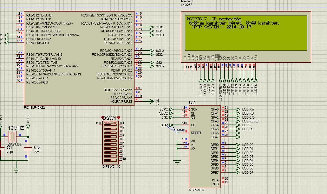

				No átríttam az MCP23S17-es expanderre a GLCD meghajtó drivert. Nagyon príma..  Elég gyors is így elsőre szóval lehet vele majd mit kezdeni.. Egyelőre csak szimulátorban teszteltem, de elvileg élesben is menni fog... Csatoltam egy képet is..
