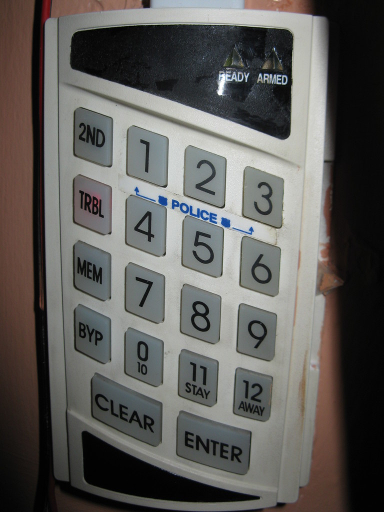

(#) Alen66 hozzászólása Aug 20, 2015 /
Sziasztok. Egy kérdésem lenne. Van egy régi, több mint 10 éves lakás riásztóm (DSC, 4 zonás), amely még mindig tökéletesen működik. A kezelő egy régi PARADOX, nem tudom a típusát. Az a gond, hogy néhány gomb a kezelőn már nem működik jól. Probáltam kitisztítani a kontaktusokat alkohollal, de nem javult. Szerintem a gumiből készült nyomógombos rész a problémás, az érdekelne hogy az beszerezhető-e. Tanácsot kérnék, hogy ne kelljen kicserélni az egész kezelőt, szerintem az elektronika jó.
(#) Johnycorp válasza Alen66 hozzászólására (») Aug 20, 2015 /
Amennyiben a képen látható Paradox kezelőd van, akkor a központ is biztosan Paradox. Esprit 728 vagy 728EX például.
A kezelőnyomógombja grafitos anyagot tartalmaz, ez zárja rövidre a panel érintkezőit. hasonlóan, mint egy távirányítónál. Ezt például a Graphit 33 spray segítségével lehet pótolni. Rázd fel a sprayt, majd fújj ki belőle egy műanyag flakon kupakjába. Innen pedig felviheted gyufával vagy kis csavarhúzóval. Száradás után már jó is. Hátulütője, hogy a Graphit 33 kicsit drága.
Másik megoldás, hogy kódot cserélsz. Ez akkor jó, ha azok a gombok nem mennek, amik a jelenlegi kódod részei.
Helyileg merre laksz?
Esetleg megfrissíthetem a bevonatot neked, ha a közelemben laknál véletlen.
(#) Alen66 válasza Johnycorp hozzászólására (») Aug 20, 2015 /
Szervusz!
Köszönöm szépen a gyors választ. Ez a megoldás jóval olcsóbb, mint a kezelő cseréje.
(Bajai lakos vagyok.)

(#) Johnycorp válasza Alen66 hozzászólására (») Aug 21, 2015 /
Esetleg, ha jársz Szeged felé, akkor megoldható.
Amennyiben a kód beírás problémás, akkor próbáld addig cserélni. Feltéve, hogy annyira működnek a gombok.
Ehhez elég a mester kód.
(#) Alen66 válasza Gránátalma hozzászólására (») Aug 21, 2015 /
A központ valóban nem DSC, hanem Paradox 728, de DSC bobozba lett betéve.
(#) Alen66 válasza Johnycorp hozzászólására (») Aug 21, 2015 /
Köszönöm a tanácsokat, magváltoztattam a kódot. Jövő héten megveszem a GRAPHIT 33 és megfrissítem a bevonatot.
