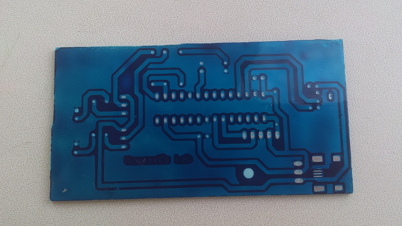

Nekem gyári filmem van. És a lakkot hogyan viszed fel? Akkor nem fóliával, meg spatulával szétkenve?
(#) ha1drp válasza Beles hozzászólására (») Aug 19, 2015 /
Egy kis ecsettel. Lehet az enyém vastagabban van felvive, illetve festésnél meggyőződöm, hogy tapad-e rendesen. Próbálkoztam én is szétkenős módszerrel, de sokszor olyan vékony vol, hogy már nem fedett ezért csúnya lett - nem beszélve a buborékokról.

(#) Beles válasza ha1drp hozzászólására (») Aug 20, 2015 /
Csináltam újjabb próbákat, mostmár szépen rá ragadt a nyákra a forrasztásgátló maszk. 15 perc levilágítást alkalmaztam 2 perc helyett. Még fél órára vissza raktam előhívás után. Viszont most az lett a baj, hogy alávilágított, szóval használhatatlan lenne a nyák(szerencsére csak próbára készítettem). Pedig filmet használok, valószínűleg elállt valamiért a nyáktól. Egy helyen nem világított csak alá. Ha élseben történne a dolog, van valami, amivel el lehet távolítani a mszkot, hogy újra csináljam? Mert ha nem, akkor elég végleges a megoldás.
(#) Beles válasza Beles hozzászólására (») Aug 20, 2015 /
Gyönyörűen lehet rá forrasztani, nagyon tetszik Szét gyepáltam, 5x kivettem meg visszaraktam az alkatrészt, és bírja! Nagyon jó kis cucc, mostmár tetszik Csak ki kell finomítanom az eljárást.
