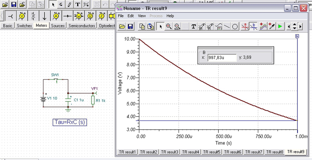

Tina-programban, lehetséges kondi töltöttség mérésére?

Igazad van, csak mobilró szenvedtem idáig.
A kérdésem egy kondi töltöttségi szintjére lettem volna kíváncsi. Ezt úgy oldottam meg, szimulátorban feltöltöttem a kondit, és közben rákötöttem egy V-mérőt, így láttam hogy feltöltődött.
Röviden, és tömören ez volt a lényeg.

Kondi pillanatnyi töltöttségi szintje. Rákapcsolod a feszt, majd egy adott idő múlva lekapcsolod róla (SW1-en beállítható), és nézed hogyan sül ki a terhelésen (tranziens analízis).
A potin pedig jobb vagy dupla klikk, és ott van a setting százalékban. Ha pl. 1k a poti, akkor 50%-on 500ohmnál lesz a csúszka.
