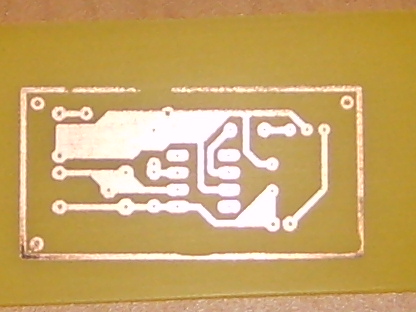

Tegnap probáltam ki a vasalásos technikát,fotopapirral, és ime az eredmény.
(#) Peti_85 válasza Ferkógyerek hozzászólására (») Feb 20, 2008 /
