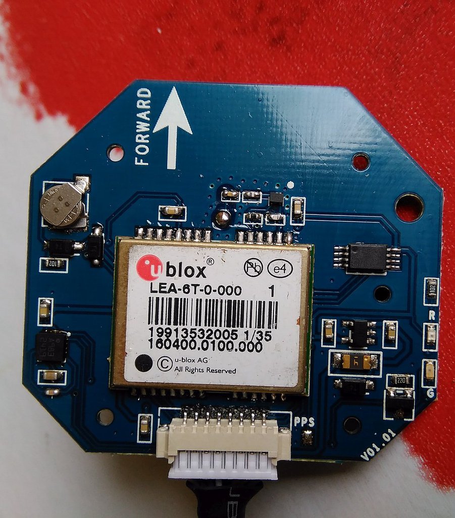

Van egy (vagyis több) GPS egységem (LEA-6T, iránytûvel), kifejezetten multikopterekhez, aminek a bekötését nem igazán tudom. Vagyis rákerestem nem keveset, de többféle egymásnak ellentmondó bekötési infóba ütköztem. (Eleve nem ilyen felhasználásra vettem, tehát nem fog találkozni repvezérlôvel, tehát csupaszon akarom megszólaltatni) Két csatlakozóra jön ki a kábel belôle, az egyik 4 pólusú, de csak 3 vezeték van bekötve rajta, és egy 5 pólusú. Adtak hozzá egy 10Ft-os méretû panelt, rajta egy microUSB aljzattal, ebbe bele lehet dugni a két csatlakozóját a modulnak. A GPS modul adatlapja alapján ki tudom vezetni a soros adatot, de ha már adták hozzájuk ezt a kis panelt, gondolom jó volna azt használni elsô körben, de errôl semmi használati infó nincs a neten. Erre a panelre a feliratozás szerint a 4 pólusú csatlakozó megy a GPS-hez, viszont netes infók szerint 5 vagy 6 pólusú csatira megy ki a soros GPS jel. Eleve, az USB is fura, hiszen az másik két lábon kéne hogy kimenjen a modulból (mert eleve USB képes a GPS modul). Van usb-uart(ttl) átalakítóm. Az iránytû része most lényegtelen. Valakinek tapasztalata ilyenekkel?

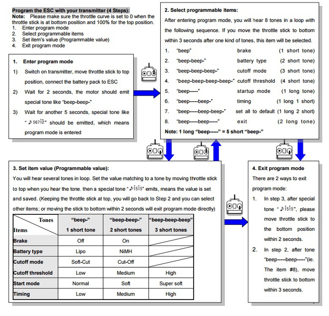

Sziasztok! Van 4 darab "Skywalker 20A" ESC-m. Mitől lehet az hogy a 4 ből 1 más PWM kitöltési tényezőnél kezd el működni, mint a másik 3? Lehet ezen valami szoftvert frissíteni vagy ilyesmi?

Szia! Arra gondoltam hogy el van állítva az az egy, nem normál startra, hanem soft startra... Hogyan lehet ezeket átállítani? Az a lényeg hogy mind a 4 egyforma beállítással legyen. Ha nem ez a gond, akkor megpróbálom flash-elni simonK firmware-rel, de ahhoz kell szereznem egy arduino fejlesztőt.. :/ Nem értem mi lehet a gond egy csomagban volt a 4 ESC.
Kalibrálni kell őket, pontosan már nem emlékszem hogyan de be lehet tanítani a gáz legkisebb állását.

Hiába próbálom állítgatni alaphelyzetbe, meg a startot és az időzítést módosítani, nem érzékelek változást. Lehet hogy nem sikerült valamelyik lépés... Ha esetleg még valakinek lenne tippje, hogy 4 ESC-ből 1 miért indul elöbb mint a másik 3, azt megköszönném. Leírom azért a problémát érthetőbben: Mind a 4 ESC megkapja a tápot bekapcsoláskor, majd amikor a "gázkart" (így nevezem most a PWM generátoromat, aminek a frekije 220Hz körül van, a kitöltése pedig 0-100% közt potival állítható), elkezdem felfelé nyomni (növelni a kitöltést) kb 20% nál elkezd forogni, a többi csak 50% nál. (Mind a 4 ESC egyforma jelet kap, a potival egyszerre változik a jel mind a 4 kimeneten)

A szabályzóknak meg kell tanítani a gáz tartományt. A távon max gáz-bekapcsolod a szabikat-csipognak-lehúzod nullára a gázkart-csipognak-kikapcsolod a szabikat.
Szia! Sikerült az általad leírt módszerrel megtanítani!
Nagyon örülök, köszönöm szépen!GPeti1977-nek is köszönöm a tippet, viszont a konkrét megoldás leírásáért Sanyi74-nek megy a pont! A hozzászólás módosítva: Jan 5, 2016
