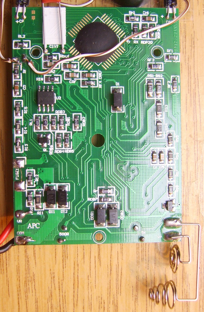

Van egy 1Mohm belső ellenállású multim. Ha ezt kicserélem 10Mohm-ra akkor tudok valami kárt okozni benne? A hozzászólás módosítva: Aug 8, 2015
Attól függ, hol van az az ellenállás, mi a szerepe.
Ez igy nem fog menni, mert az a 1 MOhm nem egy darab ellenállás hanem egy egész lánc ( hálozat). Ráadásul a köznyelvben elég felületes a használata, mert eredetileg az 1MOhm/V volt ( kOhm stb). Azaz a belsö ellenállás nem is fix, hanem változik a müszer méréshatárával.
Az digitális müszerekben ezt másképp is kezelhetik, de nem fogsz találni egy ellenállást amit cserélni lehetne. A hozzászólás módosítva: Aug 9, 2015
Egy ilyet találtam. (kép)
Itt az RIN lenne az 1M ohm ellenállás nem?

A képről nekem az jött le hogy "sima 7106 csipes" alapműszer. Az 1M a gyári ajánlásban szereplő soros ellenállás sima 5%-os, ha követed a vonalakat, ott a hidegítő bemenő kondi is. Az osztó tagok valahol más merre lehetnek és valószínűleg drótlábú műszerellenállások. (De lehet hogy tévedek.) Üdv.: Zsolt.
Teszek fel egy képet a teljes panelről. Leírnátok, hogy mi micsoda és hogy mit csinál? Szeretném megérteni a lényegét, és hátha mások is tudnak tanulni belőle.
ICL7106 -os IC-vel szerelt műszerek kapcsolásait nézegesd, van belőle bőven. Minden valószínűség szerint a te műszeredben is az van, kiegészítve még egy-két dologgal.
