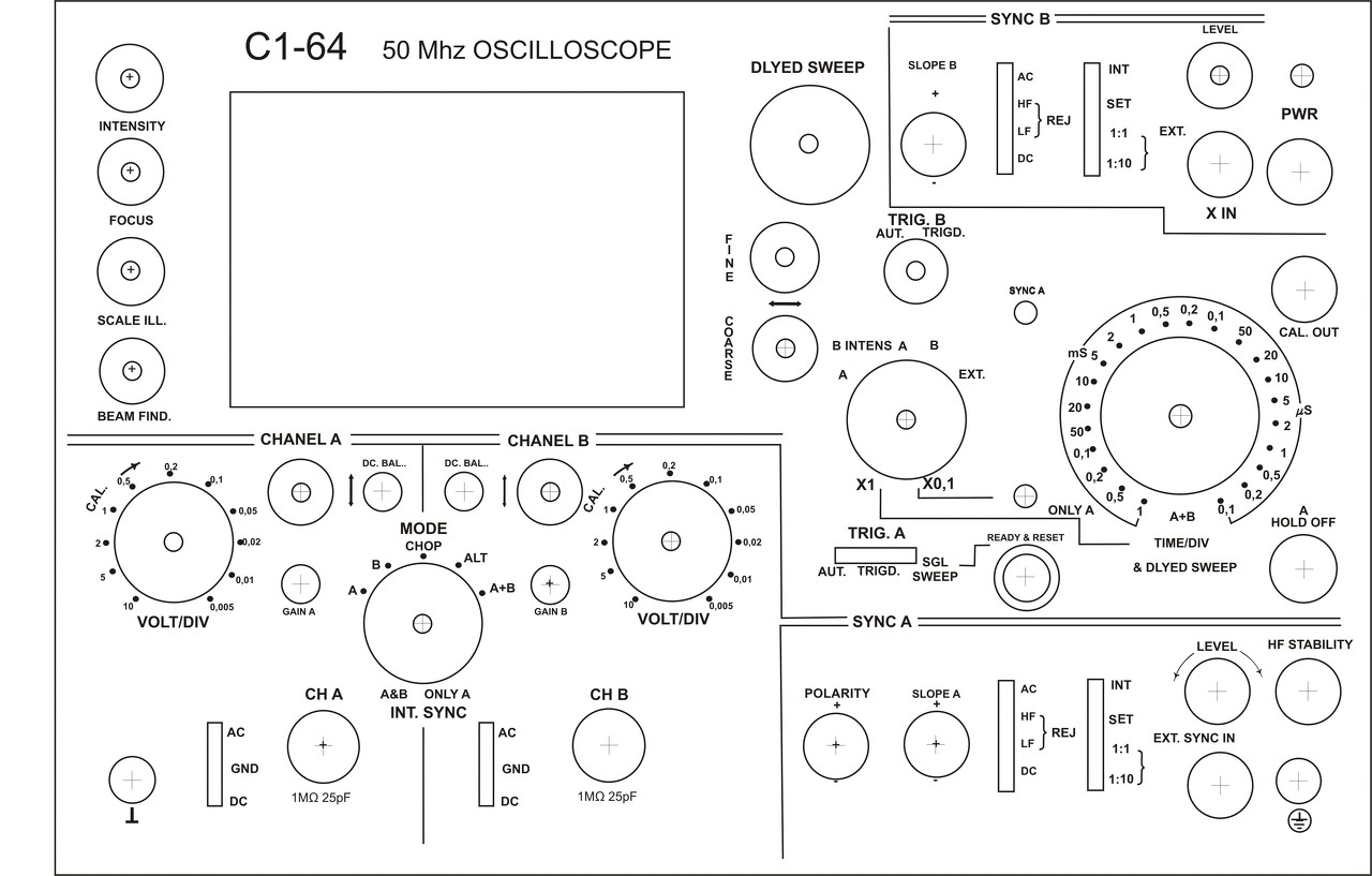

Ma szereztem egy EMG1567-es szkópot, de az előlap megtísztításakor kiderült, hogy a kosszal együtt lejön az összes felirat is. Gyakorlatilag menthetetlen. Nics valakinek egy használható állapotú előlapja? Vagy egy szkennelt kép legalább?
Néhány méréssel egy rajzolóprogram(pl. Corel 11) segítségével, sőt lehet a Sprint Layout is alkalmas lehet átrajzolod, kinyomtatod és laminálod. Bővebben: Link A hozzászólás módosítva: Nov 1, 2015
