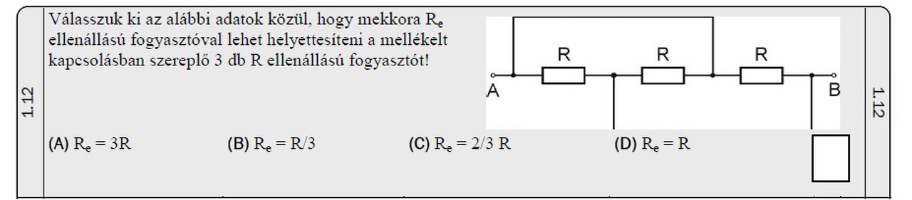

Elméletileg a B. De miért? (a képen valamiért nem látszik, de az első R után oda van kötve még a B vég is (hasonlóan ahogy az A vég a 2. R után)
Lenne még 2-3 primitiv egyszerű fizika kérdésem, ha valaki a középiskolai szinten jártas benne (biztos tudással rendelkezik, nem csak dilettáns mint én) és segítene benne, az szóljon kérem.

(#) proli007 válasza janikukac hozzászólására (») Aug 27, 2015 /
Hello! Mert mind három ellenállás megkapja A és B pontot is. Vagy is párhuzamosan vannak kötve. De van erre külön topik, és iskolások is. Válaszoljanak azok!

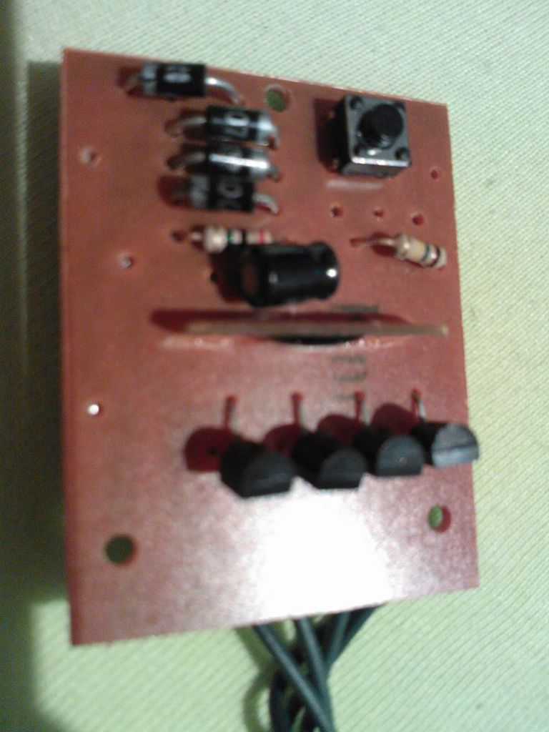

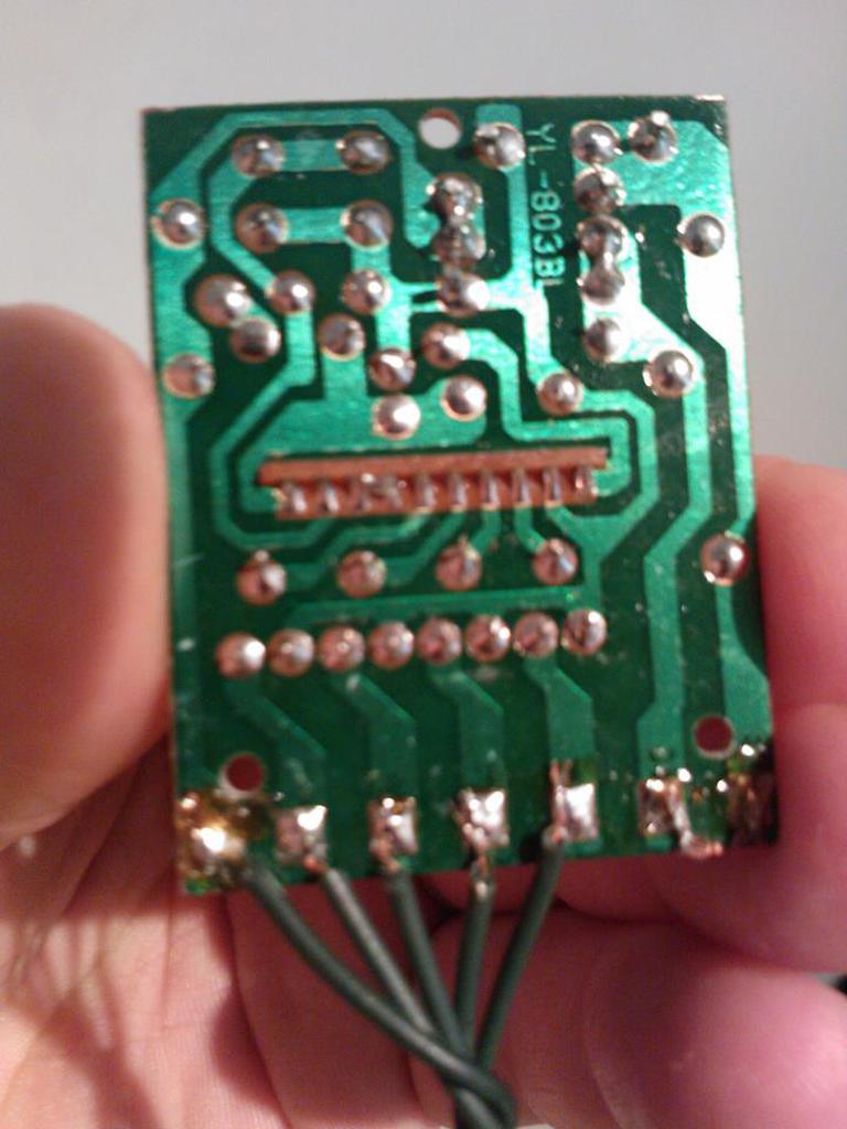

Ezt a karácsonyfa izzósort szeretném 220v- ról 9v- ra átalakítani.
Akinek van kedve kérem segítsen.
Jelenleg izzók vannak benne amik nagyon melegszenek így arra a célra amire kellene nem alkalmasak. Ledre szeretném őket cserélni. Ugyanazzal a soros bekötéssel ahogy jelenleg az izzók vannak.
A hozzászólás módosítva: Aug 28, 2015
(#) elektroncso válasza haky hozzászólására (») Aug 28, 2015 / 1
Ezt nem lehet átalakítani. Ezt ki kell dobni! Ez maga a háztűz személyesen. ÉLETVESZÉLYES! Amúgy sorba vannak kötve az izzók, így 9V-ról nem fognak világítani.
(#) adam88 válasza mikrokapcsolo hozzászólására (») Aug 28, 2015 /
Értem, köszönöm!
(#) haky válasza elektroncso hozzászólására (») Aug 28, 2015 /
Ez nekem is tiszta.
Semmilyen mód nincs rá, hogy működjön?
Arduino megoldást kerülni szeretném mert ezek az effektek kellenének.
Akkor sem fog működni 9V-ról. 9V-ra nagyjából 3-5 LED-et köthetsz sorba, attól függően mennyi a LED-ed nyitófeszültsége. A piros LED-é ha jól emlékszem 1,5V. Vagyis 9V-ra kb. 5db. köthetsz sorba belőle (azért nem hatot, mert a gyártási szórás miatt van amelyiké magasabb is lehet). A tápfeszültség nem lehet kisebb mint a sorba kötött LED-ek nyitófeszültségének összege! Arról nem is beszélve, hogy a 9V-os elem nagyon gyenge. Az eredeti vezérlő áramkör 230V AC betáplálásra készült, nagyon bele kéne nyúlni ahhoz, hogy 9V-ról működjön. Ha szerencséd van a vezérlő IC (függőleges panelen a paca) működik 9V-ról, akkor már csak arra kell rájönni, hogy melyik lába kapcsolja a jelenleg izzósorokat kapcsoló tranzisztorokat (de az is lehet, hogy a TO92 tok triakot rejt).
