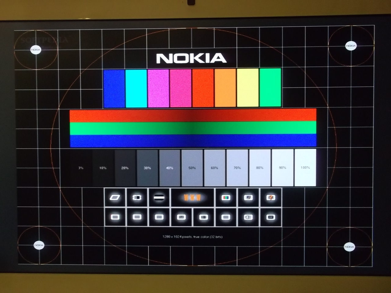

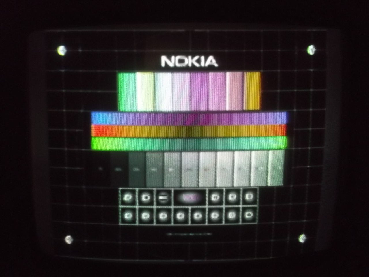

Kedves Kollégák!
Videoton TS5326 TXT-F típusú tévém egyik napról a másikra, átmenet nélkül elkezdte produkálni a csatolt képeken látható hibajelenséget. A pattern.jpg a helyes ábra, a teve_kep.jpg pedig amit a tévé képernyője produkál.
Légy szíves adjatok ötletet, hogy melyik áramkörben kell ilyenkor a hibát keresni. Köszönöm!
(Elektronika megy, szakmám csak más terület, még diák koromban dolgoztam hifi-tv szervizben de már régen volt, elfelejtettem a fortélyokat.)

(#) Fantasy válasza lukacsp hozzászólására (») Aug 25, 2015 / 1
Üdv. Olyan, mintha a képcső fel lenne mágneseződve. A három alapszín jelen van, nagy baj már nincs. Ki kellene kapcsolni, nem csak távirányítóval, hanem teljesen kikapcsolni a főkapcsolójával is, majd 15- 20 perc múlva vissza, esetleg párszor megismételni, ha akkor sincs változás akkor a lemágnesező áramkört kellene megvizsgálni, a PTK ellenállását.

(#) eyess válasza lukacsp hozzászólására (») Aug 25, 2015 /
Szerintem meg el vannak tekergetve a színek , de rendesen.A tévé belsejében potmétereken kell állítani úgy , hogy a kinti színállításra való külső potméter teljesen jobbra tehát max értékre állítod.Ez után a belső panelen úgy kell a színekhez tartozó trimmereket beállítani , mint az első képen , illetve , hogy a színek ne legyenek túlvezérelhetőek a kinti porméterrel.
Viszont , ha erre nem fog javulni , akkor sajnos képcső lesz.Ugyanis ezeket szerelték Hitachi képcsővekkel amihez az első kép lenne való.Viszont szerelték szlovák képcsővekkel is , az pedig a másik gyengébb színezetű képet produkálta.Ezt megtudod , ha megnézed a képcsővet.

(#) kadarist válasza lukacsp hozzászólására (») Aug 25, 2015 / 1
Először a lemágnesezést ellenőrizd, minden egyéb csak utána következik.

(#) BarnaPili válasza eyess hozzászólására (») Aug 25, 2015 / 1
Foltos mint az indiánok lova... Nehogy beletekertesd a színekbe. Egyértelműen PTK gond,hacsak nem pofáraesett a gép.

(#) lukacsp válasza Fantasy hozzászólására (») Aug 26, 2015 /
Köszönöm a jól megalapozott szakmai véleményt, és kadarist neked is, egybeesik azzal a megfigyelésemmel, hogy egy ideje mintha nem ment volna már a degauss funkció.
Kivettem ma este a tévéből azt a modult amin a lemágnesezés funkció is van, de még nem volt időm vele foglalkozni, viszont a tanácsaitok szeritem fényévekkel vittek közelebb a megoldáshoz. A további fejleményekről a napokban beszámolok.

(#) lukacsp válasza lukacsp hozzászólására (») Aug 26, 2015 /
A lemágnesezés PTK-ja valóban hibás. Dual PTK van benne, a soros tag szakadásként viselkedik, a párhuzamos "fűtő" PTK rendben van.
2322 662 98009 van benne ami egy táblázat szerint helyettesíthető PTC 14740 típussal, ezt megrendeltem. Ha beépítettem jelzek az eredményről.
Még egyszer köszönöm a segítséget! Üdv.!
