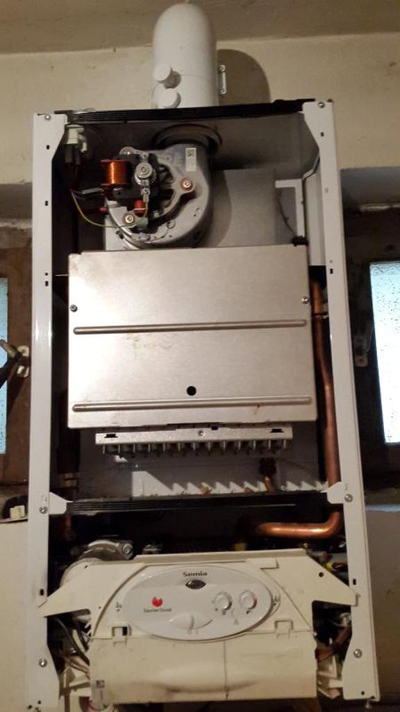

(#) honos hozzászólása Szept 2, 2015 /
Semia F24 kombi kazán edig csak fűtésre volt téve és rendben működött.
Most melegvízre is rákötöttük, de nem ad meleg vizet. (Kb egy délutánt ment rendben)
A jelenség: elindul, leáll, elindul, leáll a láng. A víz pedig nem meleg.
A láng akkor is indul ha a melegvíz hőfokszabályozót teljesen letekerem.
Azt hiszem víz tömegáram korlátozót nem tette bele a szakember. (Lehet ez a hiba oka? De akkor miért ment pár óráig?)
Ha félig elzárom a víz bemenet csapot, akkor sem lesz jobb.
Plusz: Odébb került a kazán egy méterrel mint eddig, így a füstcsövet is odébb vittük (egyszerű felső kivezetés át a falon és annyi). Nem tudom van-e köze a jelenséghez, de a cső külső fala most üzem közben eléggé melegszik. Nem figyeltem meg korábban is csinálta-e. Jó ez így?
(#) zoszka válasza honos hozzászólására (») Szept 2, 2015 /
A felsőkivezetés nem a falon megy át. Az oldalkivezetésnek hívják. Valamelyik meghatározásod nem jó... Ha melegszik a szívó oldal, az a nyomó tömörtelenségére utal. Ha kinyitod az égésteret, akkor nem áll le? Ha így van, rakd össze újra rendesen a füstcsovet.
(#) honos válasza zoszka hozzászólására (») Szept 2, 2015 /
Bocsánat, nem vagyok jártas ebben...
A kazán felső részén megy ki a cső, aztán rögtön egy könyök és át a falon, ezért fogalmaztam rosszul.
Úgy érted, hogy vegyem le az égéstér első borítását és nézzem meg, hogy akkor rendben megy-e a láng? (jelenleg csak a kazán első borítása nincs rajta-a kép szerint- de így is leáll)
A hozzászólás módosítva: Szept 2, 2015
...közben kipróbáltam, levettem az égéstér első borítását, de így is leáll.
Más ötlet van esetleg?
Leáll vagy be se gyújt? Ventillátor elindul? Kint érezhetően nyomja a levegőt?
(#) honos válasza zoszka hozzászólására (») Szept 3, 2015 /
A ventillátor megy, a levegő áramlik kint.
A láng begyújt, megy full gázon egy darabig, majd leáll. Aztán újra elindul, ég egy darabig és leáll.
A hozzászólás módosítva: Szept 3, 2015
(#) zoszka válasza honos hozzászólására (») Szept 3, 2015 /
Konektort próbáld meg fordítva bedugni.

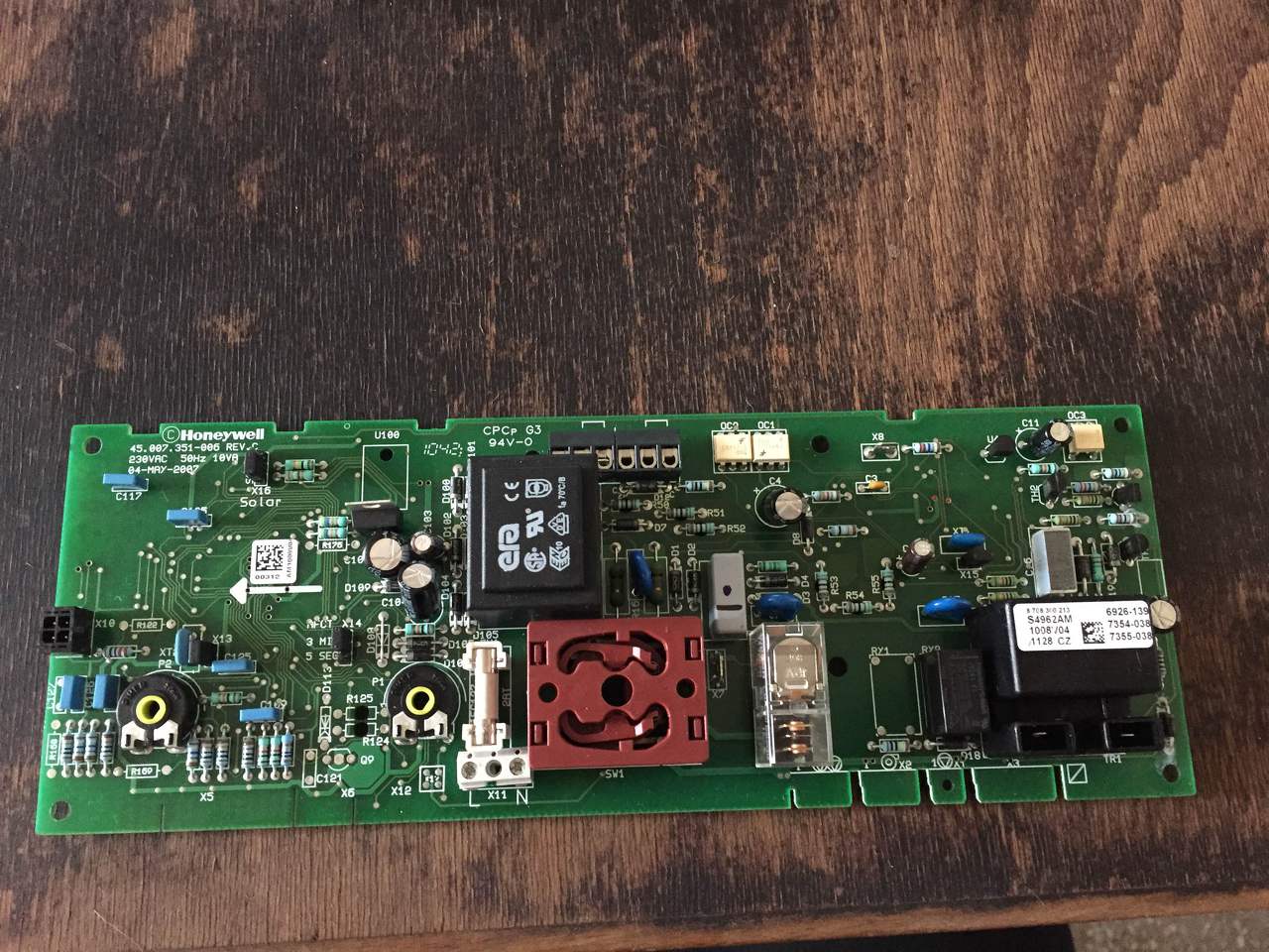

(#) DoDo69 hozzászólása Szept 5, 2015 /
Üdv Mesterek!
Siemens panelos baxi Novula 240 6 led+4 led es 30ledet villogtatja ami gyujtási hibára utal, nincs láng.... stb. A gond a köv. A hibát nemlehet törölni. Semmire nem reagál a vezérlő. Ami marha érdekes. Turiztam egy másik panelt , és láss csodát, a táp és minden kábelezés után , a 30led villog. Hiba nem törölhető. Két panel nem hazudik . Szerintem ez a Siemens panelokra jellemző tervezési hiba. Valaki találkozott ilyen hibával? Esetleg valami ötlet?
köszönöm!
a használatija
A hozzászólás módosítva: Szept 5, 2015
