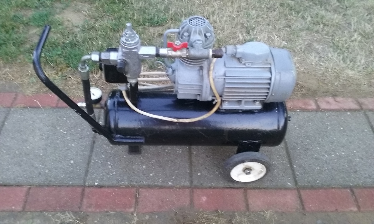

Helló! A képeket feltöltöm , a feketét kb 5 éve csináltam , a kéket egy hónapja. Van egy szinte ugyan olyan mint a tiedé csak azt több mint 10 éve építettem arról is lesz fotó. Ha látsz valami hibát nyugodtan írd meg
Az utolsó képen a töltőcső fesztelenítése lett megoldva , emlékszel írtam , hogy nem indul el nyomás alatt. Üdv!!!!

Üdv! Nagyon szépek lettek,látszik adsz a külsőre is,nem úgy mint én. A sajátomra valahogy sosem jut időm,mindig csak összedobom egy próbára,azt' úgy marad.
De nem látom a tömlőnyomást hol állítod,és minek a nyomóágba golyós csap?
Tiszteletem! Köszönöm a dicséretet, jól esik, főleg egy "öreg" szakitól"!!!!! Az öreg-et azt tisztelettel írom!!!!! Jó lett az Öné is, nem csak a külső a lényeg. A golyóscsap azért kell mert én ezeket a komprikat szinte csak fújtatásra használom mint írtam mezőgazdasággal foglalkozunk, és sokszor nem tartályról kell nyomás hanem direktbe. akkor a csapot zárom csak arra kell figyelni, hogy a tömlő végén lévő pisztolyt nem kell elzárni. Ezek nem is nyomáskapcsolósak hanem lefúvószelepesek. A nagy kompresszorom az vezérelt, meg a műhelyemben kiépítettem "henco" csőrendszert leállásokkal ott tudom állítani a nyomást de azt a rendszert 4,5 és 7,5 bar között használom, levegős szerszámaimat kiiktattam, nem szeretem mert írtó sok levegőt használnak, elektromos ütvecsavarozókat vásároltam és bedugom rögtön használhatom nem kell várni míg feltermeli a levegőt. A kék gépet azt csak fújtatásra és portalanításra és brigeciol kihordására használom, mert a nagyobb gépet nehezebb mozgatni. Üdv!!!!

Igen emlékszem,hallod ezek is igényesen megépitett gépek ám!!! Akkor az utólsó képen egy mágnes szelep van igaz? A fekete tartályoson ha jól látom egy magyar Imi motor hajt egy Defém-es kompresszort,igaz? Várom kiváncsian a kéthengeresről is a képeket.
