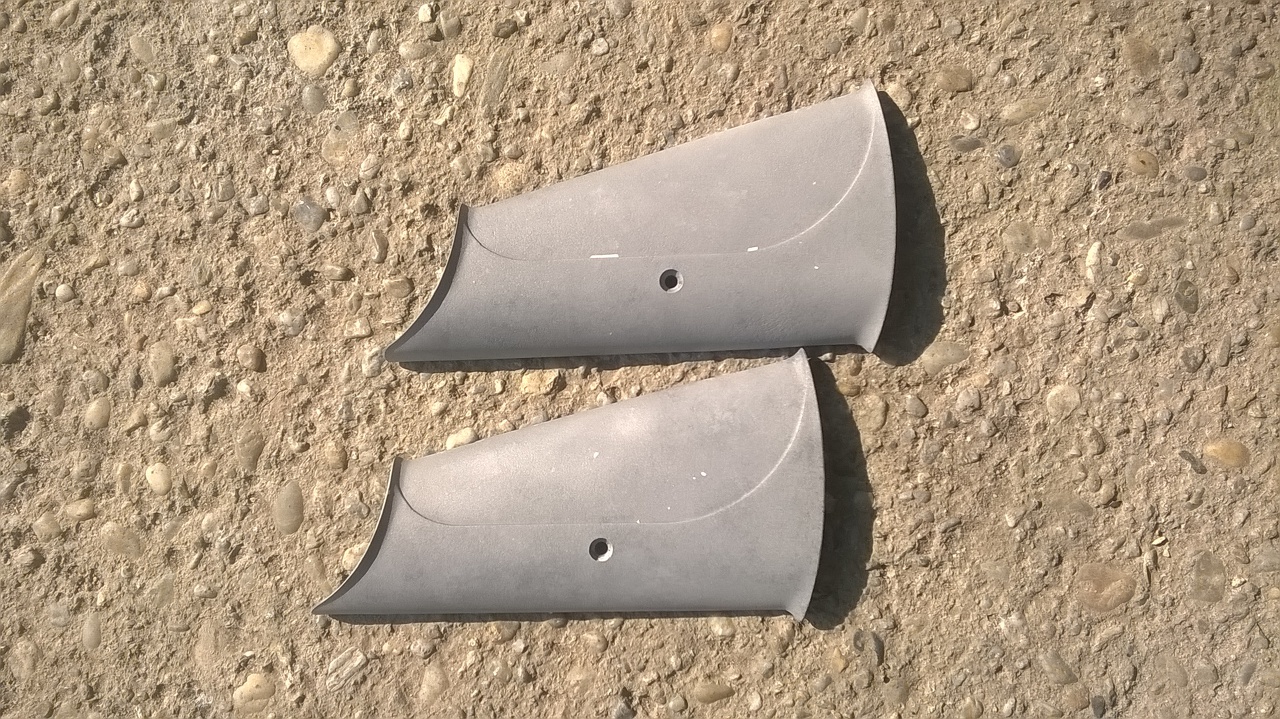

(#) richard1025 hozzászólása Aug 11, 2015 /
Üdv! Ma kipróbáltam a zillel a homokfúvást. Folyamatosan lehetett vele fújni.

(#) richard1025 válasza richard1025 hozzászólására (») Aug 12, 2015 /
Ilyen lett... Ilyenből volt 6db plusz 2 felni
