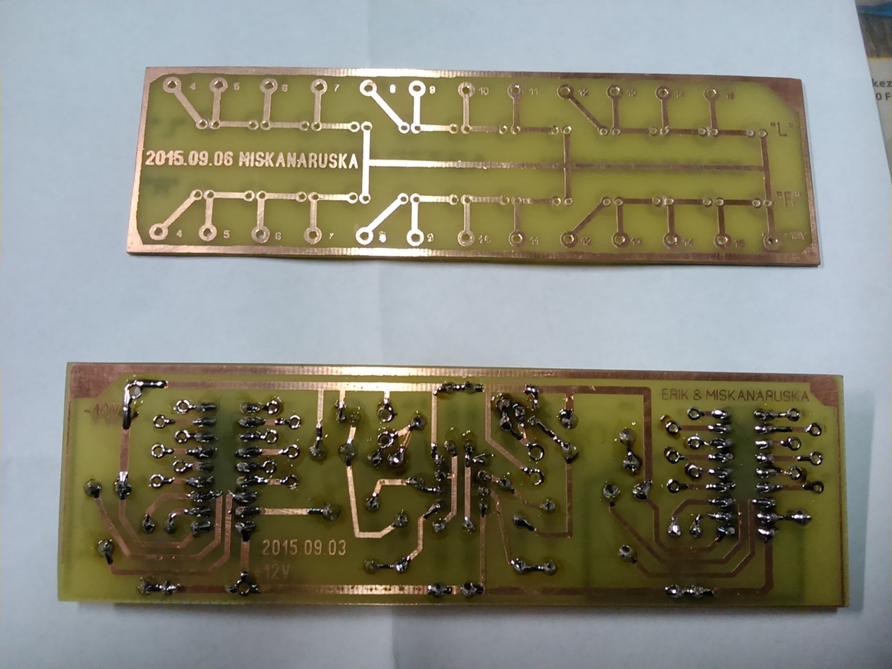

Szerintetek így jó lesz? Felhasználó kérésére törölve: BA6822S.lay BA6822S ledsor.lay A hozzászólás módosítva: Jún 5, 2020
Moderátor által szerkesztve
Egy pár darabot már készítettem ebből, igaz az IC-t (A277D-UAA180) már nem lehet olcsón beszerezni (itt található még: http://www.hrelektronika.hu/ ), de ha valakinek kell itt van. A hozzá tartozó előfok panelrajzát most nem tudom feltenni, mert az egy másik gépen van. Ha kell valakinek felteszem azt is. Az előfok lay-al meghajtható. A fájlmellékletek egy része felhasználói kérésre törlésre került. A hozzászólás módosítva: Jún 6, 2020
Na, megvan ez is.
Elkészült a cucc. Már csak a ledeket kell beültetni (green, yellow, orange, red, pink, blue). Ilyen színű 5mm-es ledek vannak nekem. Van még hideg és meleg fehér fényű ledem is. Csak kettesével tudom összepakolni. Ha valaki tud nekem világoskék, sötétzöld vagy bármilyen más színű magasfényű led beszerzésében segíteni az jelezze. Sokat túrtam a netet, de csak ezt a 8 színt tudtam beszerezni 5mm-ben.

Sziasztok! Élesztve a kiv. jelző, igaz még csak próba ledekkel, de a beállítása elég macerás, így asztalon lett beállítgatva. oldalanként 3db potit össze kell hangolni.
