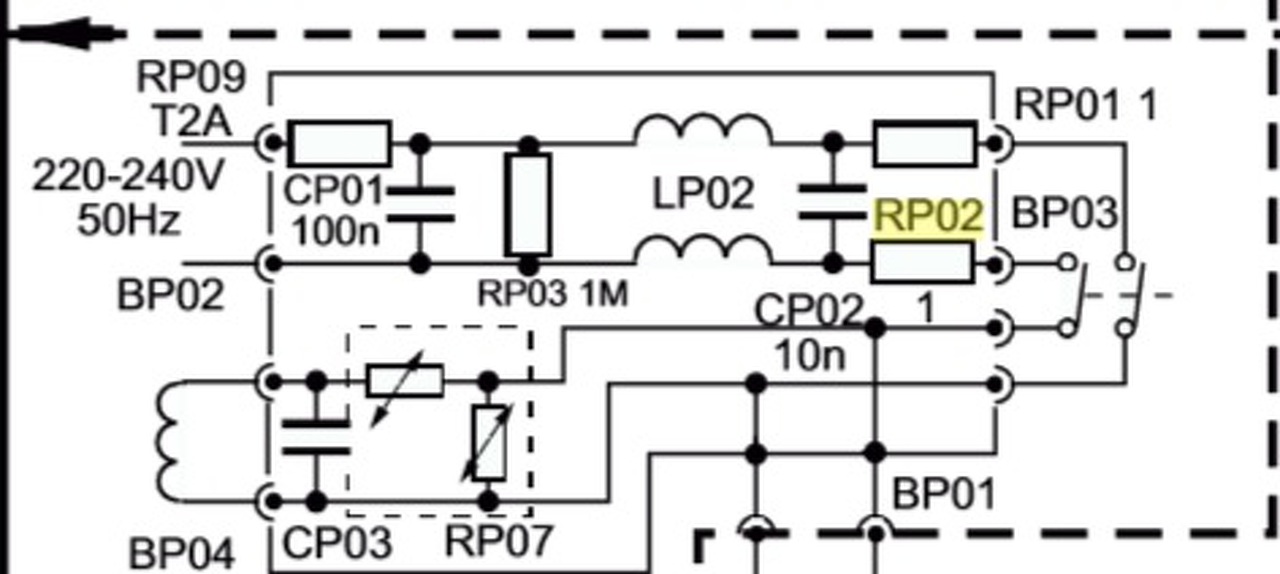

Itt van a kapcsolási rajza a különálló kis panelnek amin a biztositék is van. Ha megmérem a kimeneti feszültségét ahol vezetékkel rákapcsolodik a nagy panelra ez a kis panel és jó a feszültsége akkor feltehetőleg a nagy panelen kell lenni a problémának, ugye?
(#) adriano17 válasza stevepapa hozzászólására (») Szept 20, 2015 /
köszi, megprobálom. De ilyen esetben, hogy megse nyekken a TV szakadt/égett ellenállást kell keresni ugye? Vagyis nem kell kiforrasztani őket hanem ha mutat a műszer akkor nem azzal van a gond
(#) stevepapa válasza adriano17 hozzászólására (») Szept 20, 2015 /
Igen a rajz alapján a kis értékű ellenállások mérésénél nem kell kiforrasztani.

(#) BarnaPili válasza adriano17 hozzászólására (») Szept 20, 2015 /
Az RP 01 és RP02 a két ellenállás ami megszakad PTC zárlatkor.
Ha kipattintod a panelt,alulról ki tudod őket mérni. 1 Ohm az értékük.

(#) adriano17 válasza BarnaPili hozzászólására (») Szept 21, 2015 /
Köszi a segítséget, amint időm lesz rá, megnézem.
Még lenne egy olyan kérdésem, hogy a PTC 3 lábas, 2 láb között folytonosságot/zárlatot mérek (középső és az egyik szélső között), ez jó vagy rossz?
(#) sany válasza adriano17 hozzászólására (») Szept 21, 2015 /
Amikor kivetted a PTC-t nem mérted le Ohm-mérővel?
(#) adriano17 válasza sany hozzászólására (») Szept 21, 2015 /
nem, mert nem tudom, hogy kell De amint kivettem egyből nem lövi ki a biztositékot, csak így se ad életjelet. Megnéztem, amit BarnaPili javasolt, szakadt mindkettő ellenállás, a műszer semmit sem reagál rá. Remélem akkor ezek lesznek csak a bajai. Illetve van olyan kérdésem, hogy ezeket a kerámia ellenállásokat sima 1 Ω-os ellenállással is tudom helyettesiteni?

(#) kadarist válasza adriano17 hozzászólására (») Szept 21, 2015 /
A teljesítményük (W) egyezzen meg a csereellenállásokkal. A teljesítmény szerepel az ellenállástesten.

(#) adriano17 válasza adriano17 hozzászólására (») Szept 21, 2015 /
jah és az van ráírva az ellenállásra, hogy 206-3 1RO 10%W akkor ez 10 Wattos, az a % mit keres ott?
(#) stevepapa válasza adriano17 hozzászólására (») Szept 21, 2015 /
Nem 10W-s, nem rezsó % a tűrést jelenti. Emlékeim szerint 1w-s jó bele, és remélhetőleg nincs más gondja.
A hozzászólás módosítva: Szept 21, 2015
(#) fecameca válasza adriano17 hozzászólására (») Szept 21, 2015 /
Azon nem lenne szabad zárlatot mérni, pláne ha kis ellenállás méréshatárban van a műszered. Gondold végig, azok az 1 ohmok nem maguktól égtek le. Bizony zárlatos lehet a tápegységben a nagyfesz. tranzisztor. Ha pedig az zárlatos, akkor a vezérlő körben is ki szoktak minden félvezetőt cserélni. Nem ártana ha a tápegységben, áramtalanított készüléken minden félvezetőre rámérnél, 0 ohmos minden irányban egyik sem lehet, csak ha nem kívülről megy rá valami olyan, de azt a rajz megmondja. A puffer elkót meg ha már feszültség alatt volt, ne felejtsd el kisütni, mielőtt a táprészben méricskélsz.
A pufferen csak másodpercekig mérhetsz zárlatot, addig, amíg fel nem töltődik a műszered mérőfeszültségére.
(#) kadarist válasza fecameca hozzászólására (») Szept 21, 2015 /
Ezek az ellenállások még a PTC előtt vannak, a hálózati oldalon, tehát lehet, hogy csak a PTC a rossz.
