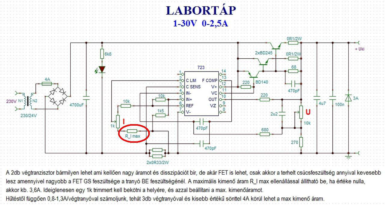

(#) Ivan93 hozzászólása Szept 20, 2015 /
Megépítettem a topicban található 723-as tápot. Az a gond, hogy az áramkorlátos potira egyáltalán nem reagál. A feszültség szépen állítható rajta, (bár kis értékeknél nagyon érzékeny, nagyobb értéknél meg több tekerésre kevesebbet változik). A kapcsolást annyiban módosítottam, hogy kihagytam az RI_max ellenállást, és végtranzisztornak 2db IRFZ24N FET-et tettem bele. Mellékelem a kapcsolást és a paneltervet, hátha a hozzáértő szemek megtalálják a hibát.
Köszönöm! Iván
(#) kadarist válasza Ivan93 hozzászólására (») Szept 20, 2015 /
Hol volt az RImax ellenállás?
(#) Ivan93 válasza kadarist hozzászólására (») Szept 20, 2015 /
Ez az eredeti kapcsolás, bejelöltem rajta. Az áramkorlátot beállító részen van.
(#) Ge Lee válasza Ivan93 hozzászólására (») Szept 20, 2015 /
Az mit jelent hogy nem reagál? Nem jön ki több, vagy nem lehet letekerni? Mérj feszültséget az IC 2-es lábán. Áramkorlát akkor van, amikor a 2-es lábon eléri a fesz a belső tranyó nyitófeszültségét (kb. 0,5-0,6V).
Olyankor amikor a poti csúszkája a 7-es lábon van, kizárólag a söntön eső feszültség lesz ott. Amikor elkezded tekerni a 6-os lábon lévő 10k irányába, akkor ezzel a referencia feszültségből feszültséget juttatsz a 2-es lábra, úgymond előfeszíted vele a tokban lévő tranyó bázisát. Ha mondjuk 0,4V van ott, akkor értelemszerűen már nem 0,6, hanem csak 1-2 tized voltnak kell esni a söntön ahhoz, hogy kinyisson a current limit tranyó és belépjen az áramhatárolás. Így lesz állítható az áramkorlát. A poti mellett lévő ellenállások értékével (10k és RI_max) szépen be tudod állítani úgy, hogy az egyik végkitérésben a maximális áram folyjon, a másikban pedig semmi, tehát nulla lesz a kimeneten a feszültség és az áram is.
Próbáld ki az eredeti osztást azzal az ellenállással.
Remélem nem az a hiba, hogy a terhelés nélküli állapotban nincs áramszabályozás... Mert ugye ahhoz hogy az áramot szabályozni tudd, előbb folyni kell neki.
