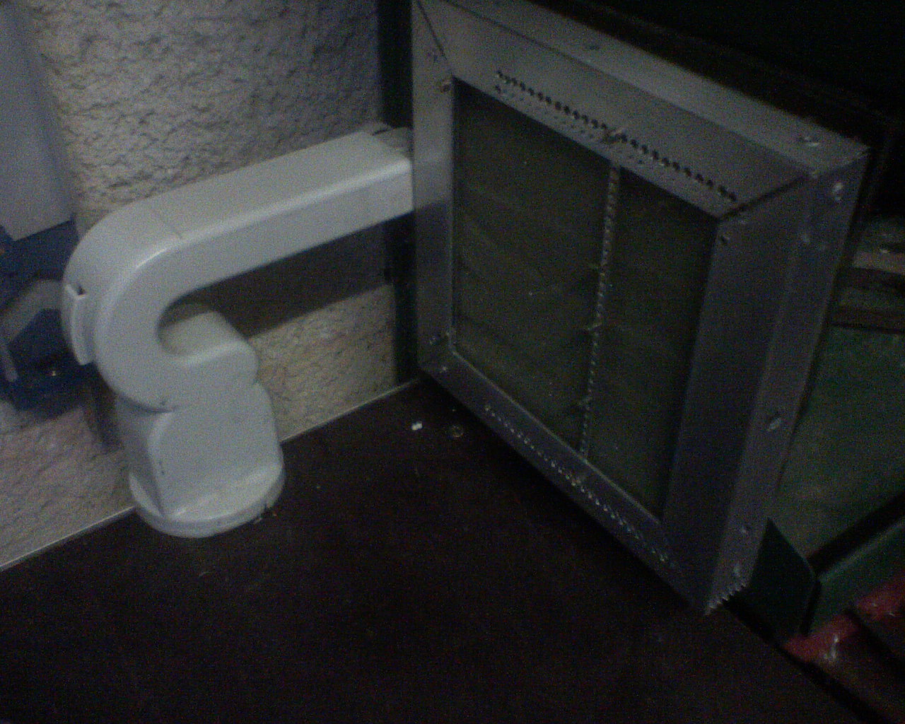

Elkészült végre a beültető keretem egy telefon tartó-ból aluidomokból és pleksziből.
Működése : -1.a kifúrt nyákot belecsavarozom -2.az alkatrészeket bele helyezem -3.szivacsot rakok bele és rácsukom a tetőt -4.átfordítom,forrasztom Itt vannak róla a képek az utolsó kép parkoló állásban mutatja.
A lustaság viszi előre a világot . Meguntam hogy
egyesével rakosgatom forrasztgatom az alkatrészeket.
Gyári panelon láttam olyan megoldást (valósznű a te problémádhoz hasonló miatt), hogy az alkatrészlábak vége a panell síkjával kb 30 fokot zártak be, vissza voltak hajtva.
Szerintem a következőt tették a gyárban: - levágdosták az alkatrészek lábait a megfelelő hosszra, - mindet bele a panelba, lábakat visszahajtani, így nem esik ki az alkatrész, - összeset beforrasztani Persze csak kondenzátor ellenállás, diódák meg még néhány alkatrész lábai voltak visszahajtva. Elég durva volt szétbontani
Nézd meg a képeket ez nálam már nem probléma .
egyszer fogom meg a pákát , és le sem teszem míg el nem készülök , utána levagdalom a lábakat és Tadam!
Láttam a képeket, amugy tényleg ötletes. Már gondolkoztam én is hasonló szerkezeten, de nem jutottam el odaáig. Marad a lábvisszahajtásos módsze
