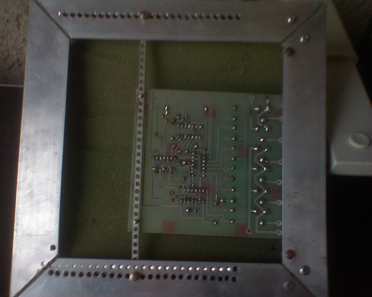

Elkészült végre a beültető keretem egy telefon tartó-ból aluidomokból és pleksziből.
Működése :
-1.a kifúrt nyákot belecsavarozom
-2.az alkatrészeket bele helyezem
-3.szivacsot rakok bele és rácsukom a tetőt
-4.átfordítom,forrasztom
Itt vannak róla a képek az utolsó kép parkoló állásban mutatja.
(#) vicsys válasza kaqkk hozzászólására (») Feb 23, 2008 /
Jópofa... (ötletes is)
(#) kaqkk válasza vicsys hozzászólására (») Feb 23, 2008 /
A lustaság viszi előre a világot . Meguntam hogy
egyesével rakosgatom forrasztgatom az alkatrészeket.
(#) pixels válasza kaqkk hozzászólására (») Feb 23, 2008 /
Gyári panelon láttam olyan megoldást (valósznű a te problémádhoz hasonló miatt), hogy az alkatrészlábak vége a panell síkjával kb 30 fokot zártak be, vissza voltak hajtva.
Szerintem a következőt tették a gyárban:
- levágdosták az alkatrészek lábait a megfelelő hosszra,
- mindet bele a panelba, lábakat visszahajtani, így nem esik ki az alkatrész,
- összeset beforrasztani
Persze csak kondenzátor ellenállás, diódák meg még néhány alkatrész lábai voltak visszahajtva. Elég durva volt szétbontani
(#) kaqkk válasza pixels hozzászólására (») Feb 23, 2008 /
Nézd meg a képeket ez nálam már nem probléma .
egyszer fogom meg a pákát , és le sem teszem míg
el nem készülök , utána levagdalom a lábakat és
Tadam!
Láttam a képeket, amugy tényleg ötletes. Már gondolkoztam én is hasonló szerkezeten, de nem jutottam el odaáig. Marad a lábvisszahajtásos módsze

(#) Kovidivi válasza kaqkk hozzászólására (») Feb 24, 2008 /
KAQKK:
Nagyon jó lett a beültető kereted! Én nem lustaságnak mondanám, inkább ötletességnek
