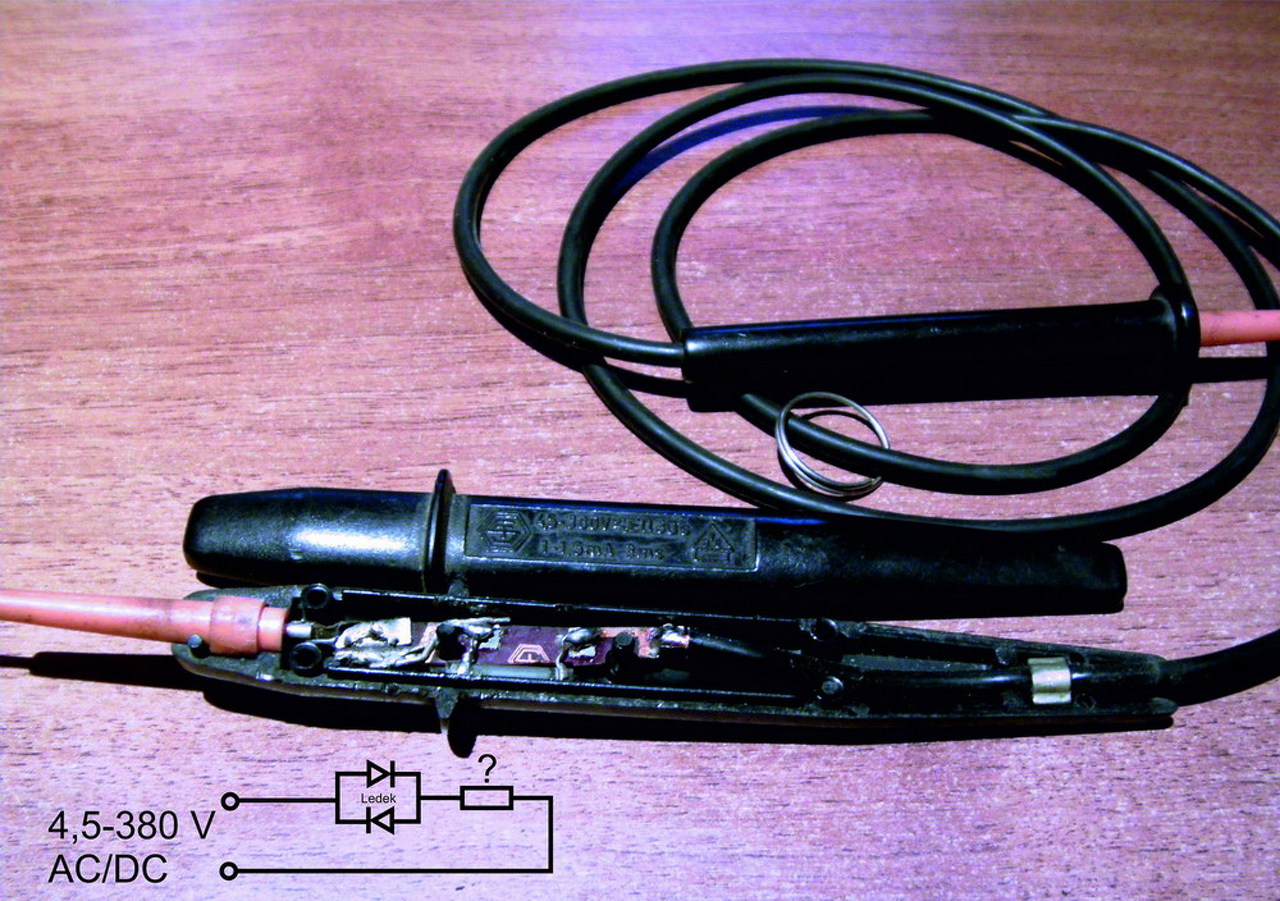

Van egy 40 éve vásárolt fesz.keresőm (kép) ami összesen 3 alkatrészt tartalmaz: 2 db. LED, 1 db. *valami*. Mi lehet az a *valami* ha AC/DC 4.5-380 Volt között bírják a ledek? Lehet azt a *valamit* kapni?

Ez egy MOSFET driver lesz - MIC4423. Adatlapot feltöltöttem. Remélem segítettem. Üdv. A hozzászólás módosítva: Okt 1, 2015
Áramgenerátor 1mA árammal. 380V-nál is csak 0.38W-ot kell elfűtenie.
Ez logikus lehetne, de ez tud egyen-váltót és úgy néz ki mint egy szénrúd, ráadásul a közepe hosszában lyukas.
