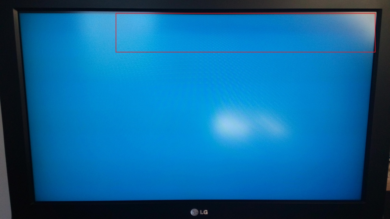

(#) djones hozzászólása Szept 28, 2015 /
Sziasztok, jobb felső sarokban ahogy a képen látszódik LG LCD tévémen, erre a sötétebb sávra lettem figyelmes, mi okozhatja szerintetek ? Nem sikerült róla jobb fotót lőnöm, élőben jobban látszik de ott sem annyira zavaró. Válaszokat előre is köszönöm.

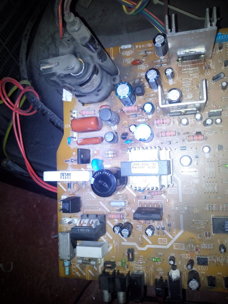

(#) Ricsi89 hozzászólása Okt 3, 2015 /
Javítok egy Philips tv-t és megakadtam. Tipikus sortranyó hibának tűnt először, ugyanis csak villogott a készenléti led. Tv-t szétszedve tranzisztor jó, de valaki előttem már kiforrasztgatta a sortafó lábait valamiért, csak kettő volt benthagyva. Visszaforrasztottam, kipróbáltam ugyanaz. Rajzot letöltöttem, táp feszültségeit megmértem, a táp stabil, megvan minden feszültség, nem ott a gond. Másik ötletem az eeprom hiba volt, mert találkoztam már ilyennel is. Eepromot kivettem, ekkor beállt a készenlét, led folyamatosan világít. Viszont bekapcsoláskor kezd el villogni folyamatosan. Tettem bele egy üres eepromot is, akkor is ezt csinálja. Az eredetivel folyamatosan villog, ezzel beáll a készenlét, csak bekapcsolni nem lehet.
Valakinek valami ötlet? Manuálban azt olvastam, hogy elvileg a proci feltölti az üres eepromot alap adatokkal. Mellékelem a rajzát.
(#) stevepapa válasza Ricsi89 hozzászólására (») Okt 3, 2015 /
Hajlamos a sortrafóhibára A tápot lámpás módszerrel ellenőrizd , ha van szkóp a sorhajtást is.
(#) kadarist válasza stevepapa hozzászólására (») Okt 3, 2015 /
Ha a tápok stabilak maradnak, akkor a sortrafó nem zárlatos.
(#) Ricsi89 válasza stevepapa hozzászólására (») Okt 3, 2015 /
A táp jó, 75W-os izzóval stabilan áll. Utána tettem rá egy 10W-os izzót, majd próbáltam indítani a tv-t. Egy picit csökkent a fényereje pár másodpercre, majd visszaállt. Gondolom próbálta indítani a sort a proci és az terhelt be, de a táp nem fulladt be.
A nagyfeszt nemhallod indulni ?
Nem igazán. Kivettem a sor szekunder oldaláról a pufferkondikat ellenőrizni, és egy 160V-os kondiban volt fesz, amikor kisütöttem, tehát elvileg próbál indulni.
Az nem a nagyfesz indulásától, hanem a sortápból maradt benne. Függő eltérítésben nézz körül, végfok zárlat stb. A sortranyó kollektorán is megvan a feszültség ???
A hozzászólás módosítva: Okt 3, 2015
(#) Ricsi89 válasza stevepapa hozzászólására (») Okt 4, 2015 /
Igen megvan a tranzisztor kollektorán is a fesz. Az eltérítés IC tápját megszakítottam, jelenség ugyanaz.
(#) stevepapa válasza Ricsi89 hozzászólására (») Okt 4, 2015 /
Szkóppal kellene nézegetni, hogy a sorhajtás megjön e.
