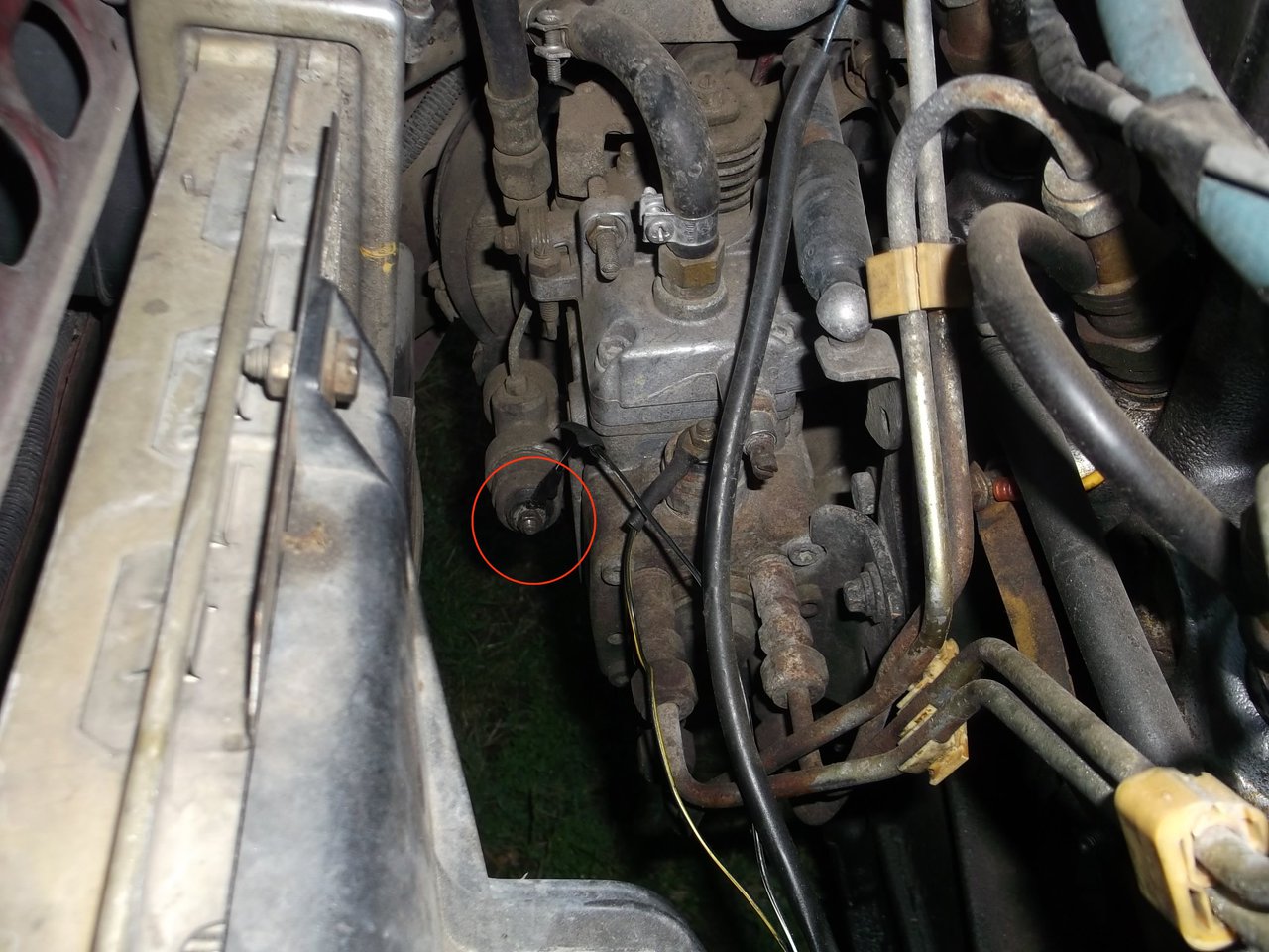

(#) BarnaPili válasza Ricsi89 hozzászólására (») Aug 23, 2015 /
Az automatikus dúsító vezetéke lesz az. Nekem is volt ilyen kocsim. Hálás jószág.
(#) didyman válasza BarnaPili hozzászólására (») Aug 23, 2015 /
Nem az lesz. A dúsító (alapjárat emelése kb. 50 fordulattal) pont felette van, a mérleg szerű mechanika, két végállásában csavarral. Ezt egy bimetál (esetleg szolenoid) húzza meg hidegen, egy bowden közvetítésével. A bekarikázott rész előtöltést állít, kb. 5 fokkal tolja el a motor előtöltését. Ez a rész elméletileg egy nyomáskapcsolóhoz tartozik, mely bizonyos légköri nyomás alatt (hegyi üzem) kompenzálja ily módon a motor üzemét.
A hozzászólás módosítva: Aug 23, 2015
(#) Ricsi89 válasza didyman hozzászólására (») Aug 23, 2015 /
De azt írta ez nem olyan adagoló a képen, mint ami neki van.
(#) didyman válasza Ricsi89 hozzászólására (») Aug 23, 2015 /
Ha Bosch, akkor ez egy VE lesz, hacsak nem TD, akkor az eltérés annyi lehet, hogy a torony nincs rajta a tetején, de platform szinten minden VE így fog kinézni és ez a részegység ugyanott lesz. A fémcső üzemanyagot szállít, az előtöltés állítását a háznyomás végzi egy rugó ellenében, amit alátétekkel lehet megfelelően beállítani és kívülről egy szolenoid tud rá hatni, ha ez a funkció be van kötve rajta. Ha Lucas az adagoló (ami teljesen máshogy néz ki), akkor ott lent nem fog hasonlítani, a lukácsnak minden szolenoidja tengelyirányban van betekerve a házba. Az előtöltésé a DPC sorozaton középtájon van.
(#) kalmi.kalmi hozzászólása Aug 24, 2015 /
Itt a fotó, visszakötöttem a vezetéket de nagyon érdekelne, hogy mi lehet !
(#) BarnaPili válasza kalmi.kalmi hozzászólására (») Aug 24, 2015 /
Egyszer az enyémről is leszakadt.Előtte,hidegindítás után,amíg nem adtam egy gázfröccsöt,kicsit kerregett a motor.Gázfröccs után kisimult a hangja.Enélkül a vezeték nélkül nem simult ki gázfröccsre,kerregett tovább.
István
(#) kalmi.kalmi válasza BarnaPili hozzászólására (») Aug 25, 2015 /
Nem mérek rajta semmilyen feszültséget. Hova lehet bekötve ? Az izzítóreléhez ? Vagy lehet más áramköre ? Nemrégiben találtam a gázolajszűrő mellett egy relét, már meg volt "szerelve" és szét volt égve, kivettem a foglalatjából és így is ment az autó. Lehet, hogy ez volt a hidegindító reléje ?
(#) didyman válasza BarnaPili hozzászólására (») Aug 25, 2015 /
Az a kerregés az előtöltés elhúzása miatt van, hidegen erre szüksége van a dízelnek. Ekkor kopogósabb a hangja, ez tűnik ilyen vadtraktorosan kerregőnek. Van olyan megoldás, hogy ez a vezeték egy bimetállal támogatott érintkezőpárra van kötve és kb. 50-60 fok körül elejt.
(#) didyman válasza kalmi.kalmi hozzászólására (») Aug 25, 2015 /
Izzítóhoz miért lenne bekötve, nem értem. Leírtuk többen is a lehetséges variációkat. Alapvetően jár nélküle a motor és ha pontosan van felrakva az adagoló, valamint jó a kompresszió, akkor nem lesz erre az eszközre szükség. Ha nagy hidegben háromhengerezik indítás után, akkor lesz érdemes gondolkozni rajta, és valami 50 fok körül elengedő bimetállal 12 V-ra húzni.
Utánanéztem. KSB a neve. Nincs benne szolenoid, hanem egy viaszba ágyazott golyó, ami körül egy fűtőbetét van. Ezzel lehet a hideg motort "kerregésre" bírni, aztán ahogy a viasz felolvad, a golyó elzárja az előtöltés módosításához szükséges üzemanyagutat. Gyárilag is hőkapcsolóhoz van kötve, vélhetően a termosztátházon.
Szerk. ..Viszont létezik szolenoidos verzió is, akkor csak nem emlékeztem rosszul. Summa summarum, a működés lényege hasonló, a viaszos verzió csak kb. fél percig-pár percig van aktív állapotban, a szolenoidos meg adott motorhőfokig.
A hozzászólás módosítva: Aug 25, 2015
(#) kalmi.kalmi válasza didyman hozzászólására (») Aug 26, 2015 /
Nagyon köszönöm a részletes válaszodat. Meg fogom keresni a bimetált, átellenőrzöm a működését, ugyanis valóban a téli hidegben kerregős volt a hangja a motornak.
