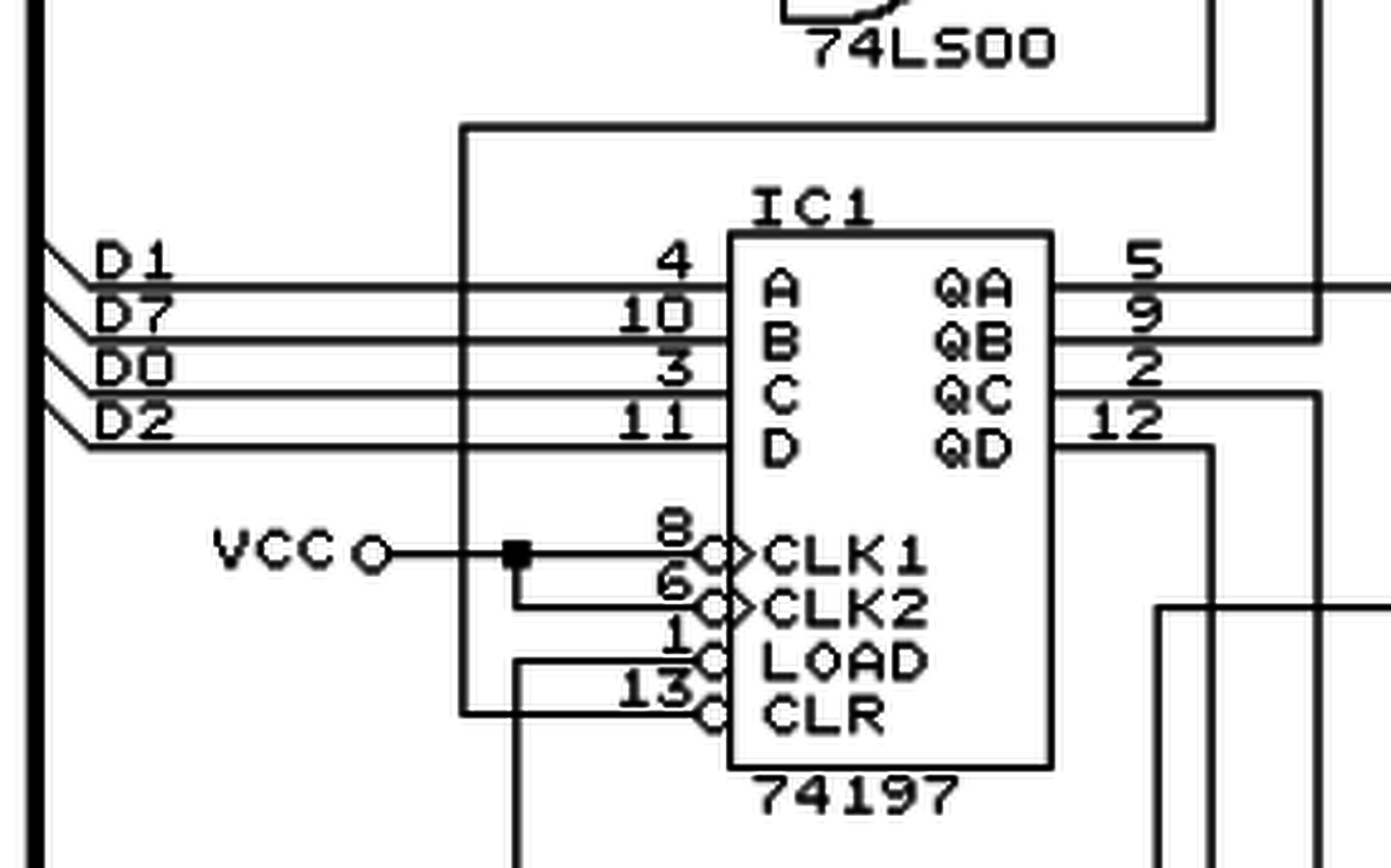

Üdvözlet! Egy 74197-es ic-t szeretnék helyettesíteni. Az alábbi ábra szerinti a bekötése.
(#) Hp41C válasza gerry hozzászólására (») Dec 24, 2015 /
Helyettesíthető pl 74197 -tel a Microvill -től vagy a HR Elektronikától.
(#) gerry válasza Hp41C hozzászólására (») Dec 24, 2015 /
Mivel Ti-nél is "obsolete" jelzéssel fut azért kérdeztem rá.
Úgy látszik akkor még vannak elfekvő készletek, vagy nem frissítik.
A normál TTL áramköröket már kb. 20-25 éve nem gyártják. Néhány gyártónak (pl. Motorola) volt 74LS197 verziója. Talán 74HC197 is kapható valahol.
A hozzászólás módosítva: Dec 24, 2015

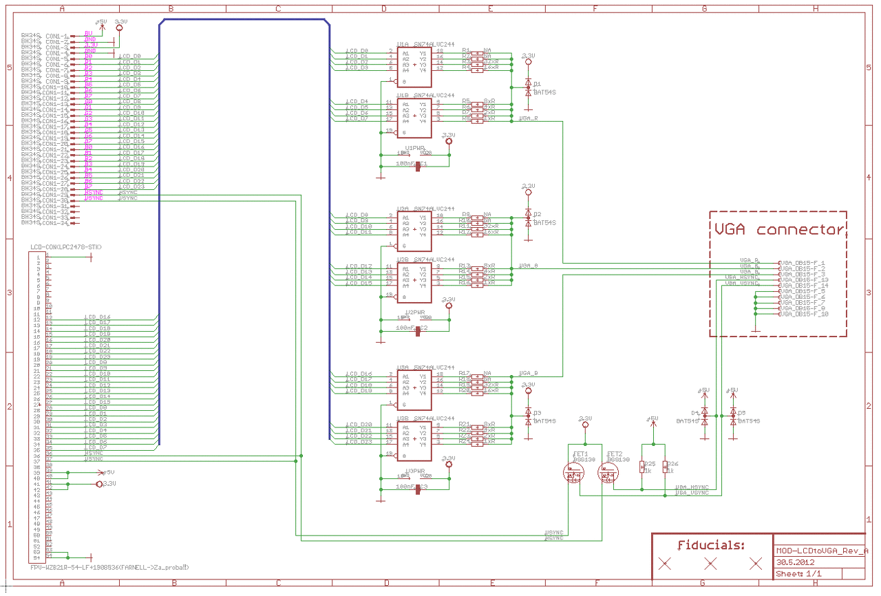

Olyan kérdésem lenne, hogy egy kapcsolási rajzban 74LVC244 típusú IC szerepel, melyet 3,3V-ról táplálnak. Ilyet viszont Magyarországon nem igazán kapni, viszont kaptam helyette 74LS244-et. Ezzel a típusú IC-vel helyettesíthető a fentebbi IC úgy, hogy mivel az LS-et 4,5-5,5V között kell táplálni így azt 5V-al táplálom? (ha jól néztem még a lábkiosztás is megegyezik) Abból a szempontból is kérdés ez a dolog, hogy LCD kimenetet szeretnék vele VGA kimenetre alakítani. Mellékletben feltöltöttem a kapcsolás ezen részét.
Előre is köszönöm!
74LVC244 datasheet
74LS244 datasheet
(#) boliver válasza boliver hozzászólására (») Feb 2, 2016 /
Sikerült találnom még egy ilyen converter-t, ez is nagyon hasonló, ezt is mellékelem. Amennyiben helyettesíthető az 5V-os táplálás miatt jól sejtem, hogy az eredeti 549 ohm, 1050 ohm, 2180 ohm, 4370 ohm, 8660 ohm, 17800 ohm ellenállások helyett a(R,2R,4R,8R,16R,32R arányokat megtartva) 915 ohm, ... , 29280 ohm ellenállásokat kellene használnom, hogy működjön?
(#) proli007 válasza boliver hozzászólására (») Feb 2, 2016 /
Hello! Ez egy 1-2-4-es DA átalakító. Az ellenállások értékeitől (változatlan arányok mellett), a kimenti feszültség nem fog csökkenni. A DA kimenetét kell terhelni egy ellenállással ha szeretnéd visszaállítani a 3,3V-ot. Pld. 510ohm a kiment és a GND között.
(#) boliver válasza proli007 hozzászólására (») Feb 2, 2016 /
Először is köszönöm a választ! Akkor ha jól gondolom, akkor ide kell tennem egy ekkora ellenállást (mellékelek egy véletlen szín összeállításához szükséges kapcsolási rajzot, melyen az általam beszerzett eredetihez hasonló alkatrészek vannak beírva). Ezen kívül, az NA jelzésű ellenállások értékének mennyinek kell lennie? Szükségesek vagy teljesen fölöslegesek?
Igen, jól gondolod. Ugyan úgy tovább kell menni, 64xR és 128xR. De feltevésem szerint az NA a nincs alkalmazva angol rövidítése. Vagy is 6 bit a DA felbontása, nem 8 bit.
Rendben, köszönöm szépen a segítséget!
