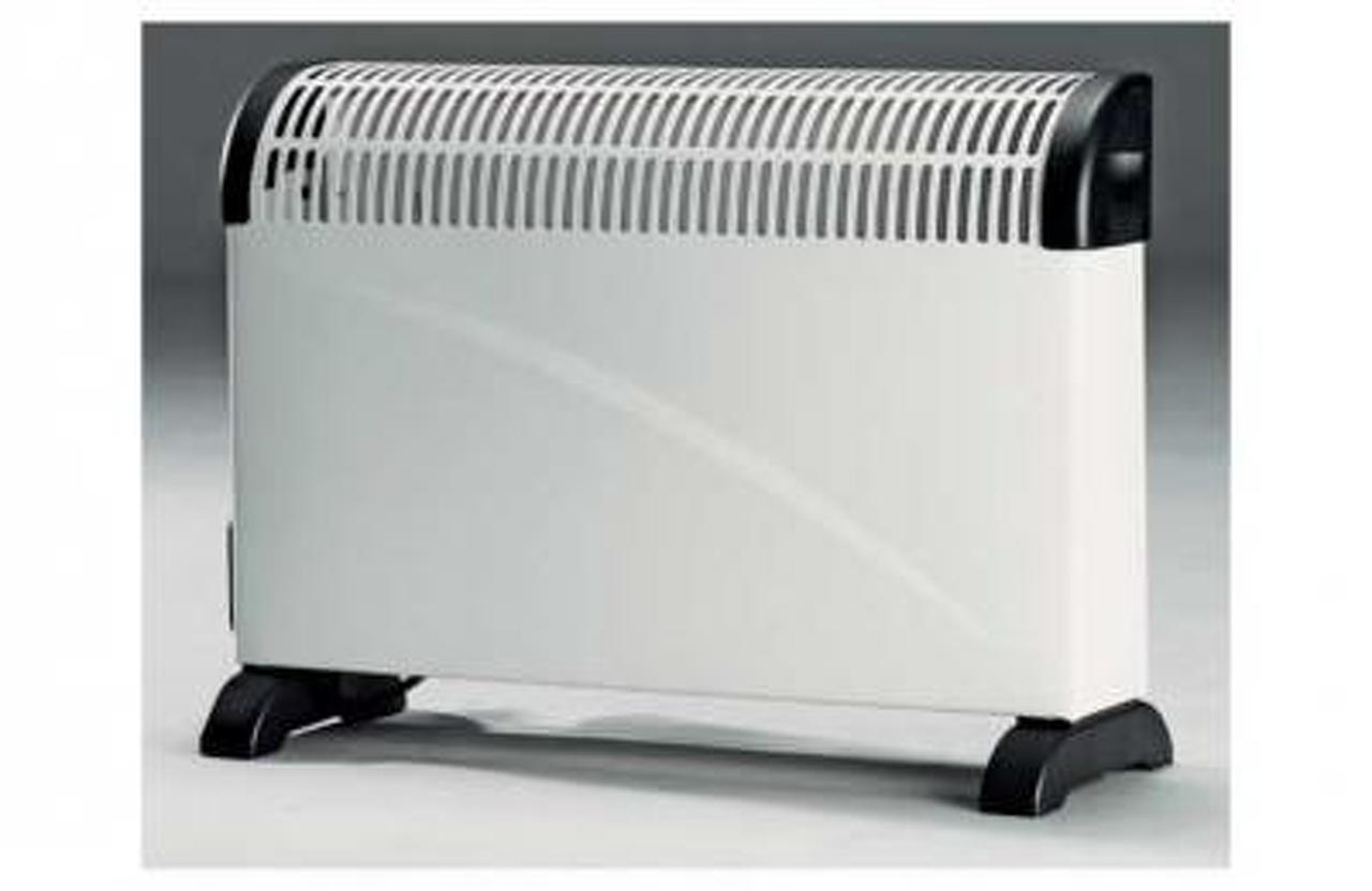

(#) Bakman válasza gyulank hozzászólására (») Okt 10, 2015 /
Olyat vegyél, amelyikben semmi nincs, csak fűtőszál és az közvetlenül a levegőt melegíti. Egy fürdőszobát kb. tíz perc alatt átmelegít még úgy is, hogy csak kb. 800 W-os fokozatban használod.
