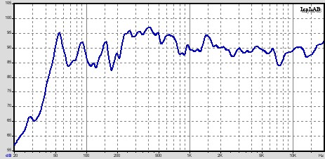

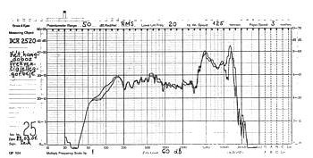

Nem csodalom, hogy sziszegos volt a DCR2520. Csatoltam az atvitelet amit a megboldogult HFM-ben keszitettek. Nagyon durva a kiemeles a magasabb frekvenciakon. Ahhoz kepest, hogy ezek gyari hangsugarzok voltak ettol azert en is jobbat tudok kesziteni, pedig en meg sehol sem vagyok a hangsugarzo tervezes/keszites vilagaban. A sajat 2 utas reflex dobozom atvitelet is csatoltam, ami onmagaban nem tulsagosan szep, mert ahogy irtam en meg kezdo vagyok a temaban, raadasul amator eszkozokkel nem labor korulmenyek kozott merek, stb. Pl. a szoba reflexioi nagyon erosen lathatoak a 2-300Hz alatti tartomanyban, de meg igy is a kozeperteknek szamito 90dB-s hangnyomastol max +-6dB az elteres 45Hz - 20kHz kozott!!! Ezt a vidinek vhogy meg az 50Hz - 12.5kHz kozotti savban sem sikerult teljesitenie. Nala -10, +15dB-s az elteres
Hal'istennek nekem Orion hangsugarziom voltak gyerekkoromban, aztan egy rovid ideig eltem vidikkel egyutt is utana eladtam minden cuccomat. Gyari erositom soha eletemben nem volt. Vagy faterom csinalt (amikor en meg nem tudtam) vagy en
(#) hapro válasza lamalas hozzászólására (») Feb 24, 2008 /
milyen mérő programot használsz?
A grafikonon ha jól olvastam Izp LAB ..?
Csak semmit nem találtam róla a gugliban.
Szeretnék valami hasonló mérő berendezést mint a DLSA pro, csak olcsóbban vagy egy olyat olcsón . Találtam ingyenes progikat, csak vagy nem tudom használni, vagy nem felelnek meg ara amire szeretném használni. Végfok és hangfal méréseket szeretnék csinálni vele. Gyakorlatilag a legjobban izgató dolog nekem az átvitelük, a frekvenciamenetük.
Ha bárki tud ajánlani valami jó progit amit használható, nem profi célokra, mert ugye még süketszobám sincs, akkor azt megköszönném.

(#) lamalas válasza hapro hozzászólására (») Feb 24, 2008 /
Udv,
LspLab a neve annak a programnak amit hasznalok, de ez elvileg nem ingyenes. Viszont van ingyenes is es Speaker Workshop neven fut. Neha ezt is hasznalom.
Meg annyit a korabbi hangsugarzo frekvenciamenetekhez, hogy azok alapjan hangminoseget megitelni kisse felelotlen dolog, de azert azt el lehet mondani, hogy minel nagyobb az elteres az egyenletes atviteltol annal szinezettebb hangot hallhat az ember. A kiemeles magasfrekin sziszegeskent jelentkezhet (altalaban, nem minding), alacsony frekvencian inkabb brummogaskent, kozepfrekiken pedig ugy tunik mintha kukorekolna a doboz. Persze ezen tul szamos egyeb dolog is beleszol a hangsugarzok hangjaba es iszonyatosan sokat szamit a helyiseg akusztikaja is ahol az adott hangsugarzot hallgatjuk. Jujj, de ez mar nagyon OFF topik, elnezest, itt nem hangfalazok tovabb
