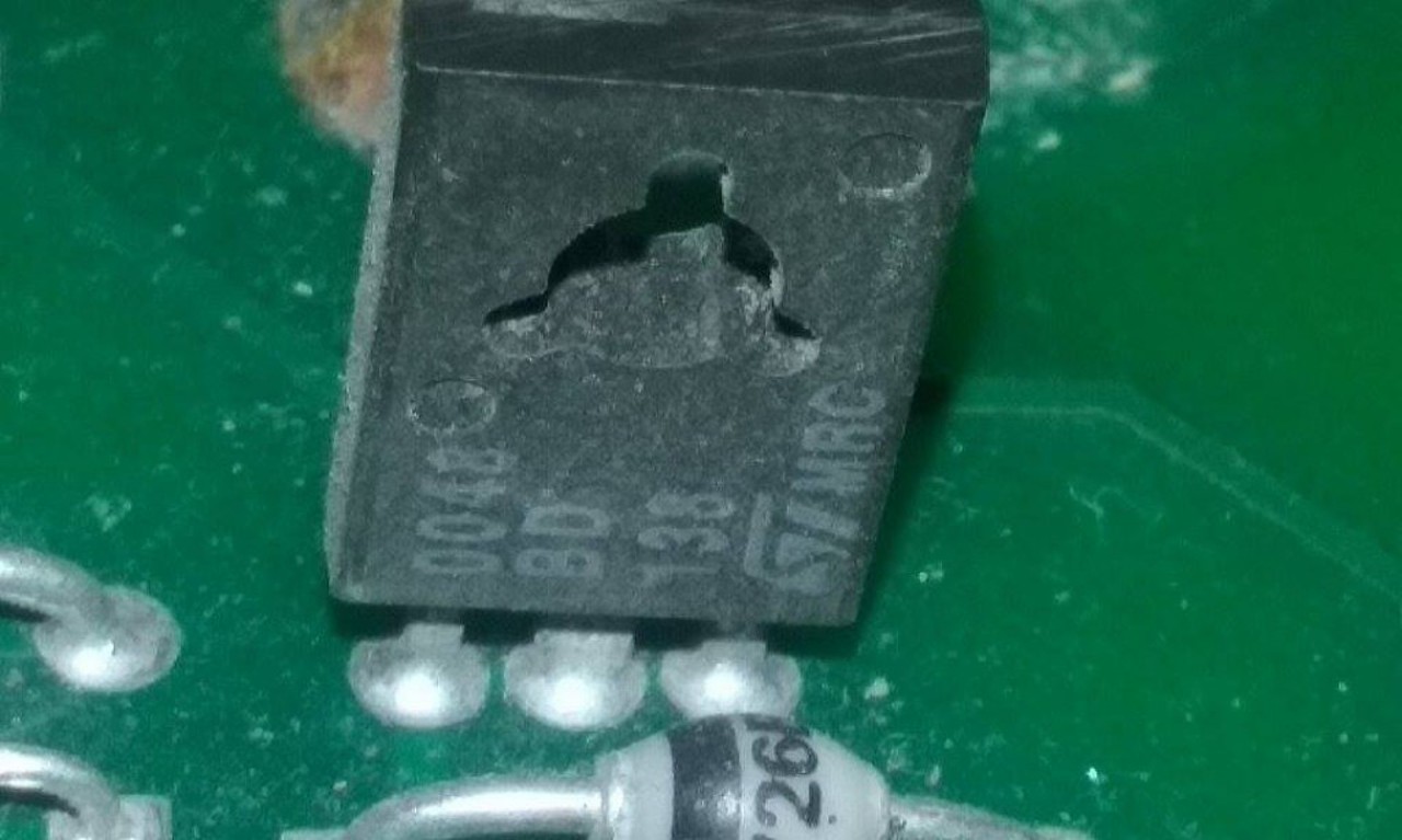

Sziasztok ma hozta a postás a hegesztőmet.
Első átvizsgálásra nincs benne égésnyom bár a bordákat nem vettem le.
Izzót (75W) kötöttem vele sorba és kipróbáltam.
A ventilátor pörög az izzó felvillan majd elhalványul szinte csak alig láthatóan izzik.
A főpanelt lehúzva 205 voltot mérek a grace után.
Panelt csatlakoztatva pedig a kondikon 265V van.
Igaz hogy valaki már turkált a gépben és egy kondi hiányzik 400 mikró 400V és a panelon is van 3-4 forrasztás de jellemzően csak kondik voltak cserélve.
De szerintem a puffernek így is elégnek kellene lennie hogy megkapjam üresjárásban a 320-325 voltot.
A vezérlésnél is kevés a táp 7,3 volt pedig egy 15 voltos stab Ic lenne a felelős és pár teljesítmény ellenállás a tápért. Az ellenállások jók megmértem igaz elég ramaty állapotúak .
Lehet érdemes lenne egy 10-15 VA -es kis trafóról adni neki külön a tápot mert hely van benne bőven neki.
A kondikat kipróbáltam hogy egy vezetékkel sütöm ki és nagyon kicsit szikrázik szerintem tizedannyi kapacitása van mint ami rá van írva.
Ha minden jól megy szerintem a tápot helyreállítva jó lesz a gép.
Ez egy Cemont puma 1400S típusú gép gyakorlatilag az 1600-és az 1700 -as kistestvére.
Feltűnt hogy hiányzik illetve gyárilag nincs beforrasztva pár teljesítmény alkatrész .
Lehetséges hogy ha azokat pótolná az ember akkor nagyobb teljesítményű gépet kapnánk?
Mondjuk 140A helyett fel lehetne turbózni 160A-ra?
Még egy kérdés A táp vizsgálatához hogyan köthetem le a teljesítmény fokozatot?
Forrasszam ki a fet-eket vagy igbt ?
(#) dobo válasza dobo hozzászólására (») Okt 15, 2015 /
Még egy kicsit méricskéltem és a két nagy sebességű dióda jó valamint kibontottam a hűtőbordák alól a félvezetőket.
Semmi égés vagy egyéb elváltozás nincsen rajtuk.
Viszont van a kis táp panel azon mókolást találtam.
Hiányzik egy 100nF-os kondi és a 47 ohm-o ellenállás helyett 5,6 ohm van berakva.
Ez így eléggé érdekes.
A relé is lehet rossz kattanni kattan de nincs meg a 230 DC a kimenetén a panelnak.
Mindjárt nekifutok még egyszer akár rakok rá számítógép tápból bontott kondit hátha összejön a 320 volt
Ha ez meglenne akkor tudok továbblépni.
